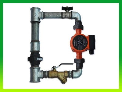

Jak jest tak jak piszesz to widzę u Ciebie możliwość zamontowania pompy obiegowej przy piecu.
Zrób jakąś fotkę jak to wygląda w kotłowni.
To powinno załatwić twoje problemy na dobre.

Nie Nie sterownika nie ma , a do takiej pompki trzeba zrobić osobny obwód ? czy może być podpięte do obwodu np światła ?
do gniazdka
Napisano
Pompa nie pobiera dużej mocy, ale jeśli potrzebujesz pociągnąć zasilanie to powinien podłączyć to jakis elektryk.
Generalnie jak pisze joks, sterownik zakończony jest przewodem z wtyczką
Pompę podlaczasz pod sterownik

Mam znajomego który ma obejście wraz z pompką do oddania , używana zaledwie przez pół roku

To nie jest oryginalny zebiec. To jakiś robiony kocioł.
Tak czy inaczej nie będzie łatwo.
Po ucięciu rury trzeba będzie wspawać jakiś króciec albo mufę.
Trzeb też pomierzyć czy ten zespół tam wejdzie a jak nie to pomyśleć jak go wkomponować.
Chyba nie obejdzie się bez wizyty jakiegoś fachmana jesli będziesz chciał zamontować tam pompę.
