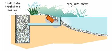

Pidło można zrobić, ale trzeba gdzieś odprowadzić tą wodę, a potok płynie ok 40 m dalej i po drodze jest już urodzajna gleba więc woda będzie wsiąkała i znów może powstać bagnisko. Teraz po deszczach z jednej strony woda w oczku już się przelewa i widać że w tym miejscu jest spad terenu. Dlatego też z drugiej strony trzeba będzie pogłębić wykop. Niestety w tych warunkach glebowych koparka wjedzie jak przestanie padać i teren obeschnie. Zamieszczę zdjęcie zrobione kilka godzin po wykopaniu, wczoraj tak lało że nie miałam możliwości chodzić tam z telefonem.
Napisano
Proponuję założyć rurą przelewową (zamiast pidła) i skierować jej wylot w kierunku potoku. Musisz sama ocenić, czy wylot powinien być tuż za groblą, czy trzeba pociągnąć to dalej w ziemi, żeby nie powstał nowy ciek, który żłobiłby teren.
Wrzucę Ci parę obrazków dla rozjaśnienia myśli.
