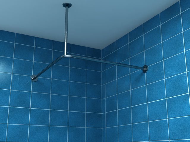

Na Twoim miejscu zadałbym sobie jeszcze jedno pytanie: Po cholerę mi brodzik?!
I rozważyłbym kabinę bez brodzika. Ładniej i taniej (dopisałem: jeśli zamiast kratki ściekowej dasz odwodnienie liniowe, to oczywiście koszty nieco wzrosną) :
Ja akurat mam te drugą wersję, ale u mnie jest ona nieco wymuszona. W każdym razie jest ona i tak najbardziej funkcjonalna, wygodna i ekonomiczna. icon_biggrin.gif

jak mi powiesz że to zdjęcie z Twojej i te wcinki rogowe kafli na prawej ścianie u Ciebie - to nie uwierzę.
Powiedz że błądzę!!!!!
ale że co ? krzywo?
Napisano
Cytat
Bardzo.
