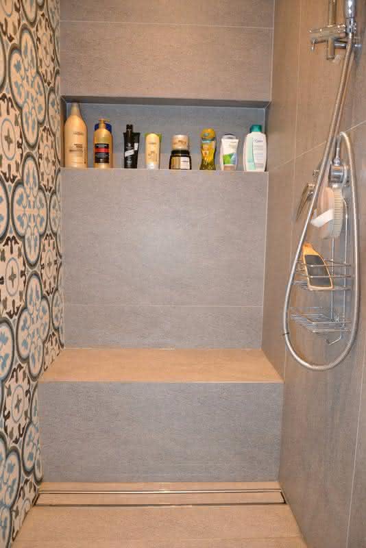

Zależało mi, żeby nowy prysznic był większy, np. o wym. 90 × 120 cm, i miał zupełnie płaską podłogę. Myślałam o takim bezbarierowym rozwiązaniu ze względu na mamę, gdyby w przyszłości seniorkę trzeba było wozić na wózku inwalidzkim - mówi Ela, Czytelniczka Budujemy Dom, która łazienkę remontowała w marcu 2015 r.

5 grzechów głównych – tyle na pierwszy rzut oka.
Architekt przy tym pomagał? Nie dziwi, bo podobnie jest w większości obiektów hotelowych w Polsce.
Kiedy mama naprawdę będzie małosprawna, a już nie daj boże na wózku, to wyjdą mankamenty tej łazienki. Trudno się zresztą dziwić, bo - będąc osobą w pełni sprawną - nie mamy świadomości, co jest istotne dla inwalidy i nie możemy ocenić architekta.
„Jedziemy” więc od góry:
1) Półka za plecami (zlokalizowana powyżej głowy) trudna jest do obsłużenia nawet dla osoby sprawnej. Proszę sobie usiąść na tym siedzisku, wymusić bezwład nóg i spróbować sięgnąć po szampon na tej półce.

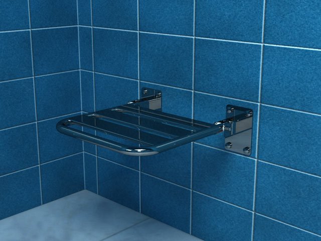

2) Stałe siedzisko (w glazurze) jest niefunkcjonalne. Zajmuje miejsce i czeka, aż ktoś się zestarzeje, by z niego skorzystał. Taniej i znacznie funkcjonalniej było zabudować mocowane do ściany krzesełko prysznicowe, które rozkłada się na czas kąpieli.
3) Brak podpórek, na których mama się wesprze, aby podnieść się spod prysznica i przesiąść na wózek.

4) No dobra, siedzimy na tym glazurowanym postumencie. Proszę teraz sięgnąć do baterii prysznicowej. Udało się? No to teraz do słuchawki...
5) Wróćmy jeszcze do początku. Wjeżdżamy tam z mamą na wózku. Wózek ma jakieś 75 cm szerokości, a ta wnęka 90. Jeśli mama nie będzie mogła wstać o własnych siłach, to trzeba będzie ją złapać od przodu zapaśniczym chwytem i wykonać z nią obrót o 180 st. Wiadomo już o co kaman?
Reasumując: oby mama była zawsze sprawna!
