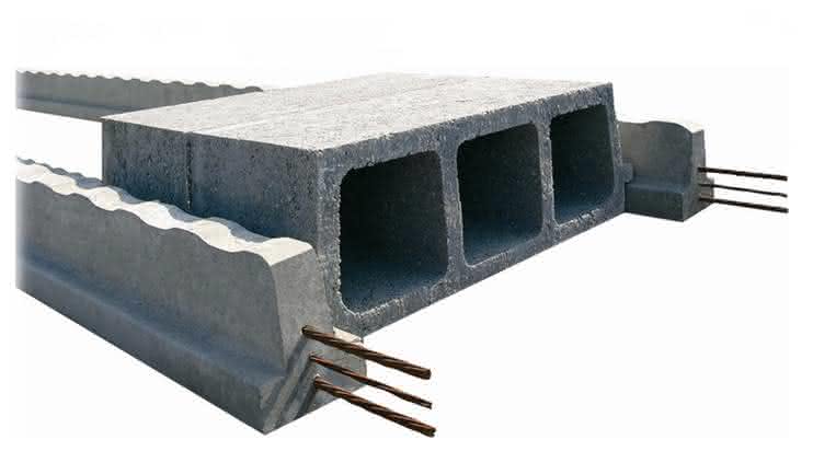

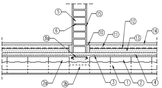

Rector Napisano 2 grudnia 2015 #7 Napisano 2 grudnia 2015 Witam,W tematyce przesuwania ścian działowych na stropie najważniejsza rolę odgrywa ciężar ściany. O ile w przypadku ścian w lekkim systemie g-k nie stanowi to problemu, to przy cięższych materiałach może pojawi się problem. Przedstawię rozwiązania jakie stosuje się przy stosowaniu ciężkich ścian działowych podczas projektowania stropów sprężonych gęstożebrowych RECTOR w zależności od systemu:RECTOBETON o rozpiętości do 10,0 m (z pustakiem betonowym): 1. Zwiększenie ilości belek pod ścianą działową usytuowaną równolegle do belek. 2. Zastosowanie niższego pustaka pod ścianą i dozbrajając warstwę nadbetonu w celu przeniesienia obciążeń na sąsiednie żebra. 3. Sytuacja jak wyżej, natomiast ciężka ściana usytuowana jest bezpośrednio nad pustakiem. 4. Zastosowanie rzędu obniżonych pustaków wzdłuż ściany - ściana usytuowana w poprzek belek. RECTOLIGHT o rozpiętości do 8,0 m (zamiast ciężkiego pustaka zastosowano ultralekkie wypełnienie z paneli drewnopochodnych) 1. Zwiększenie ilości belek pod ścianą działową usytuowaną równolegle do belek. 2. Zastosowanie niższego panela RECTOLIGHT pod ścianą i dozbrajając warstwę nadbetonu w celu przeniesienia obciążeń na sąsiednie żebra. 3. Sytuacja jak wyżej, natomiast ciężka ściana usytuowana jest bezpośrednio nad panelem RECTOLIGHT. Dodatkowo podczas projektowania można założyć dowolność usytuowania ścian działowych. Takie rozwiązanie stosuje się najczęściej w przypadku budynków wielorodzinnych, gdzie mieszkaniec ma możliwość dowolnej aranżacji mieszkania. W takim przypadki można wybrać jedno z poniższych rozwiązań:1. Zwiększyć grubość nadbetonu oraz zastosować grubszą siatkę zbrojeniową, która przeniesie obciążenia od ciężkiej ściany na sąsiednie żebra nośne.2. Zastosować mocniejsze belki sprężone przy tej samej wysokości stropu.2. Zastosować większą ilość belek przy tej samej wysokości stropu - układ podwójny (2 belki, pustak, 2 belki itd.)3. Zastosować wyższy strop - bardziej wytrzymały. Wysokości stropów zaczynają się już od 16 cm a najwyższe mają 34 cm. Najlepsze rozwiązanie zawsze dobiera nasz projektant. Projekty stropów RECTOR są wykonywane zawsze nieodpłatnie, więc zapraszam Państwa do współpracy.
Jarek02 Napisano 4 grudnia 2015 Autor #8 Napisano 4 grudnia 2015 Jestem pod wrażeniem To rozwiązanie nr 4 ze ścianka poprzecznie do belek i obniżonymi pustakami zakłada chyba jeszcze zrobienie jakiegoś poprzecznego żebra z żelbetu? Tak mi to przynajmniej wygląda na rysunku.Skoro można tak przeprojektować strop, żeby ścianki dało się dowolnie ustawiać, to przynajmniej orientacyjnie jak duże to będą zmiany jego grubości i ceny? Załóżmy:- rozpiętość stropu ok. 4,5 m;- ścianki z pustaków, masa do 150 kg/m2, wysokość do 3 m, czyli ścianka to ostatecznie do 450 kg na metr jej długości;– obciążenia użytkowe typowo, ok. 1,5 kN/m2 stropu.Oczywiście nie musi być super dokładnie, raczej czy koszt pójdzie w góre o 40% czy 100%.

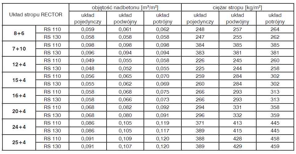

Rector Napisano 8 grudnia 2015 #10 Napisano 8 grudnia 2015 Koszt takiego rozwiązania (dowolność ustawienia ścianek działowych ciężkich np. silikat) w zależności od kilku czynników wyniesie od kilkunastu do kilkudziesięciu procent ceny stropu.Można wykonać strop niższy z większą ilością belek lub wyższy na układzie pojedynczym. Najczęściej jednak wystarczy zastosować układ podwójny (2 belki, pustak, 2 belki itd.) Tańszym rozwiązaniem jest wzmocnienie stropu pod zaprojektowaną ścianą ponieważ przestrzenie stropowe bez ścianek działowych nie muszą być projektowane na duże obciążenia. Cytat Przy okazji, na ile takie pogrubienie stropu poprawi mu izolacyjność akustyczną? Czy jest na tym jakaś odczuwalna różnica? Oczywiście zwiększenie masy stropu bezpośrednio przełoży się na poprawę akustyki.Poniżej tabela z wagą stropu w zależności od zastosowanego układu.
