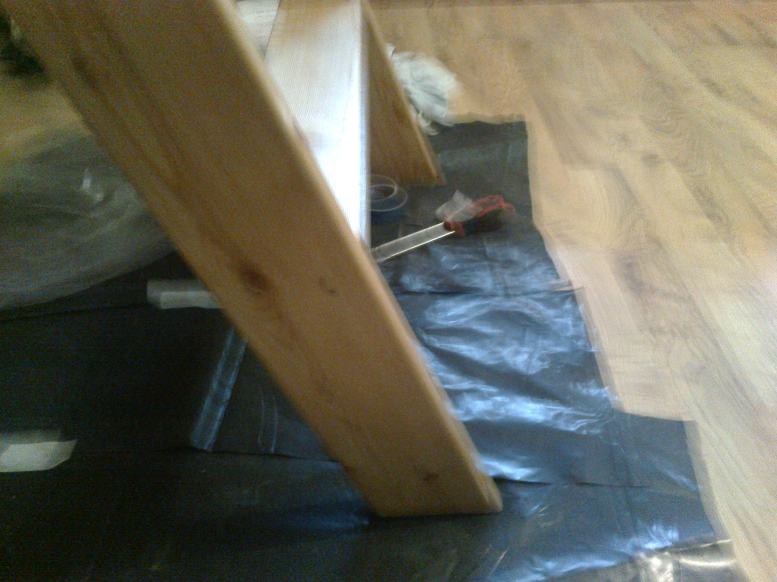

Drabina jest skręcona z ramą łózka i jest na gumowych podstawkach, więc nie ślizga się po podłodze.
Nie jest to typowa podpora, ale usztywniła całość i jednak stanowi oparcie.
Nogi oczywiście przycięte do poziomu podłogi

Napisano
Cytat
