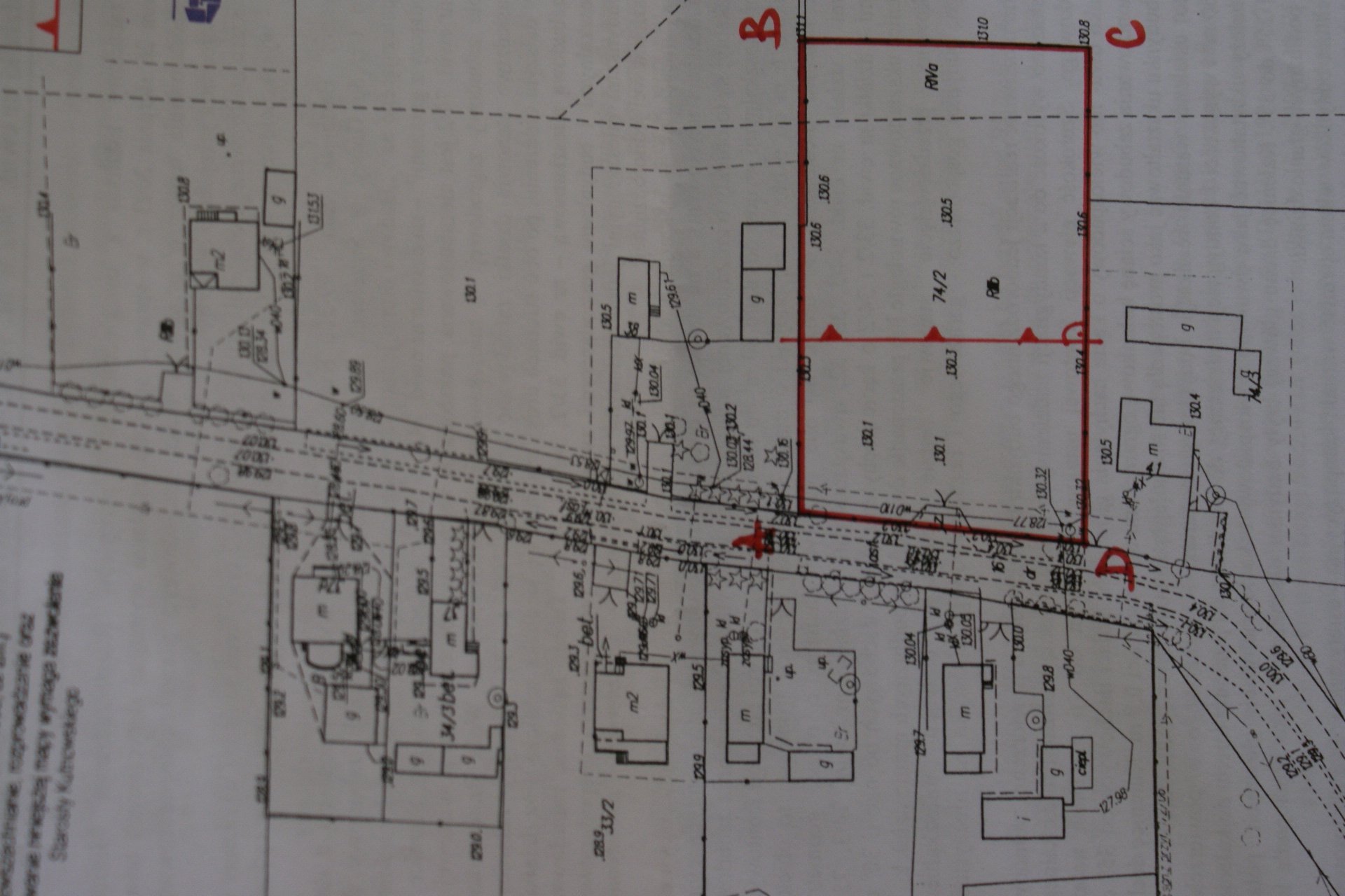

Witam. Proszę o poradę czy możliwa jest zmiana usytuowania budynku garażowo gospodarczego względem domu.
Dzisiaj dostałem WZ i okazuje się że garaż ma być cofnięty aż 3 metry za tylną ścianę domu. Chciałem aby budynki były tak usytuowane ( foto 1 ). Niestety urbanista stwierdził że jest to niezgdne z przepisami tymczasem widze nowo zabudowywane działki i sporo budynków jest właśnie tak umiejscowionych jak ja chciałem zrobić. Czy dla mojej działki możliwa jest zmiana tego zapisu ? Na zdjęciu nr 2 widoczne są działki sąsiednie (moja to 74/2) które były obszarem analizownym.

na sąsiednich działkach jest zgodnie z wydanym WZ(?) - prawdopodobnie nic nie wskórasz
ale możesz się odwołać od WZ, tylko przygotuj sobie porządne uzasadnienie
ale do analizy można wziąć większy obszar, daje to jakieś szanse?

na sąsiednich działkach jest stara zabudowa niestety. Na zdjęciu jest cały obszar analizowany. Jak musiałbym argumentować swoje odwołanie bo za bardzo nie wiem jak je napisac.

Na działce po lewej masz zabudowania. Twój budynek musi być odsunięty na 8 m od tego z sąsiedniej działki (niezależnie od tego, gdzie przebiega granica). Sprawdź, gdzie Ci wyjdzie.
Napisano
Nie rozumiem o co chodzi z tymi 8 metrami. Mi chdzi o mój budynek gospodarczy który ma stać 3 metry w głąb działki od tylnej sciany domu

Przecież napisałem. Odległość budynku projektowanego od istniejącego (u sąsiada) nie może (w Twoim przypadku) być mniejsza niż 8 metrów. I chociażby dlatego Twój budynek gospodarczy nie może być tam gdzie chcesz.

A budynek z którym miałby graniczyć mój garaż to nie budynek mieszkalny tylko również garaż.

Jeśli już ma być te 8 metrów od granicy obojętnie której z lewej czy prawej strony to patrząc na prostą grafikę którą nakreśliłem to też nie byłby problem więc dlaczego ten garaż musi być z tyłu?? Chyba że ja dalej czegoś nie rozumiem:(
Napisano
1. Masz wyznaczoną obowiązującą linię zabudowy, czyli garaż może (powinien) być usytuowany w tej linii, tak jak na działce po lewej stronie.
2. Obszar analizowany, to 3 krotna szerokość frontu Twojej działki, ale i tak jeśli linia tworzy uskok, a taki tworzy budynek na działce po prawej, to ustala się ją (linię zabudowy) w odległości takiej, w jakiej jest najdalej odsunięty od drogi budynek – czyli takiej jak na działce po lewej.
Biorąc to wszystko pod uwagę możesz (musisz) postawić budynki w tej wyznaczonej linii, zachowując przepisowe odległości od granicy i od istniejących na sąsiednich działkach budynków.
