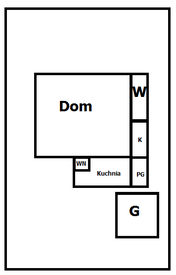

Poniżej pliki przed/po:
W - wejście na piętro
WN - wejście na niski parter
K - Kuchnia
Pom - pomieszczenie gospodarcze
Kotł - kotłownia
Łaz - pomieszcenie wyłączone z większego (tzw. pralnio-suszarni) i możliwe do zaadaptowanania na łazienkę - jest podłączona kanalizacja pod pralnię z zamysłem na łazienkę.
Wersja "po"- rozkład pomieszeń jak wcześniej (kotłownia oraz dwa pomieszczenia z pralni i suszarni zamienione na sypialnie) oraz kuchnia zostałaby powiększna o około 20m2 (jako cześć jadalną) i "wyeksmitowana" i dobudowana kotłownia , a na działce znajduje się jeszcze garaż i pomieszczenie gospodarzcze - to pomieszczenie by zostało przeniesione pod "rozbudowę" - wg rysunku.

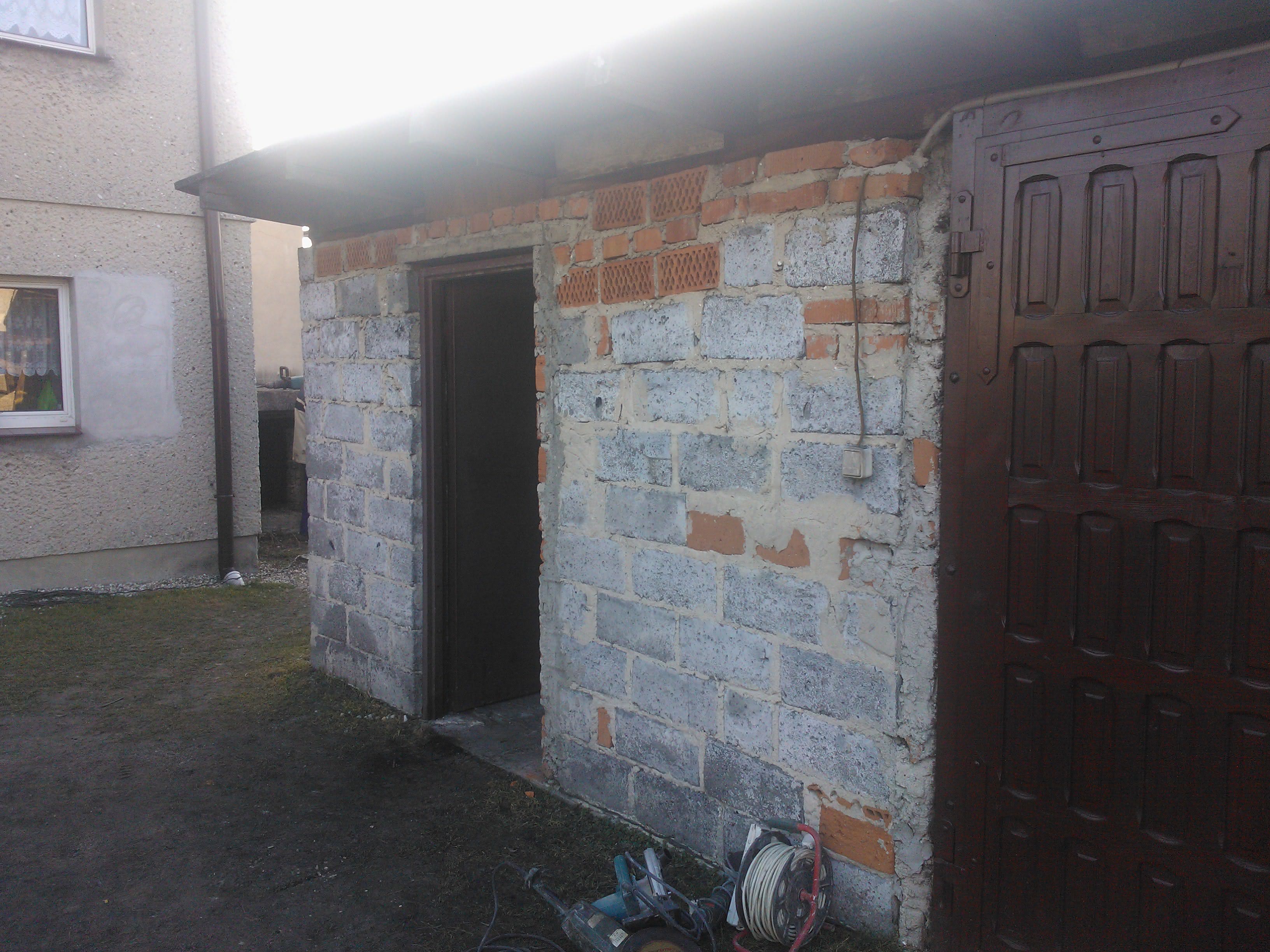

Witam
Prace przy rozbudowie dochodzą powoli do finału (pozostało praktycznie ocieplenie elewacji w tym tygodniu) i po paru analizach doszliśmy do wniosku, że można jeszcze "coś" zmienić.
To "coś" obejmowało by rozbiórkę istniejącego murowanego garażu i powiększenie wiaty garażowej o kolejne stanowisko. Wiata garażowa uwzględniona w projekcie.
I rodzi się pytanie jak to "coś" ugryźć - do tematu na razie podchodzę czysto teoretycznie, nie rozmawiałem z architektem, ani kier-budem, niejako badam teren.
