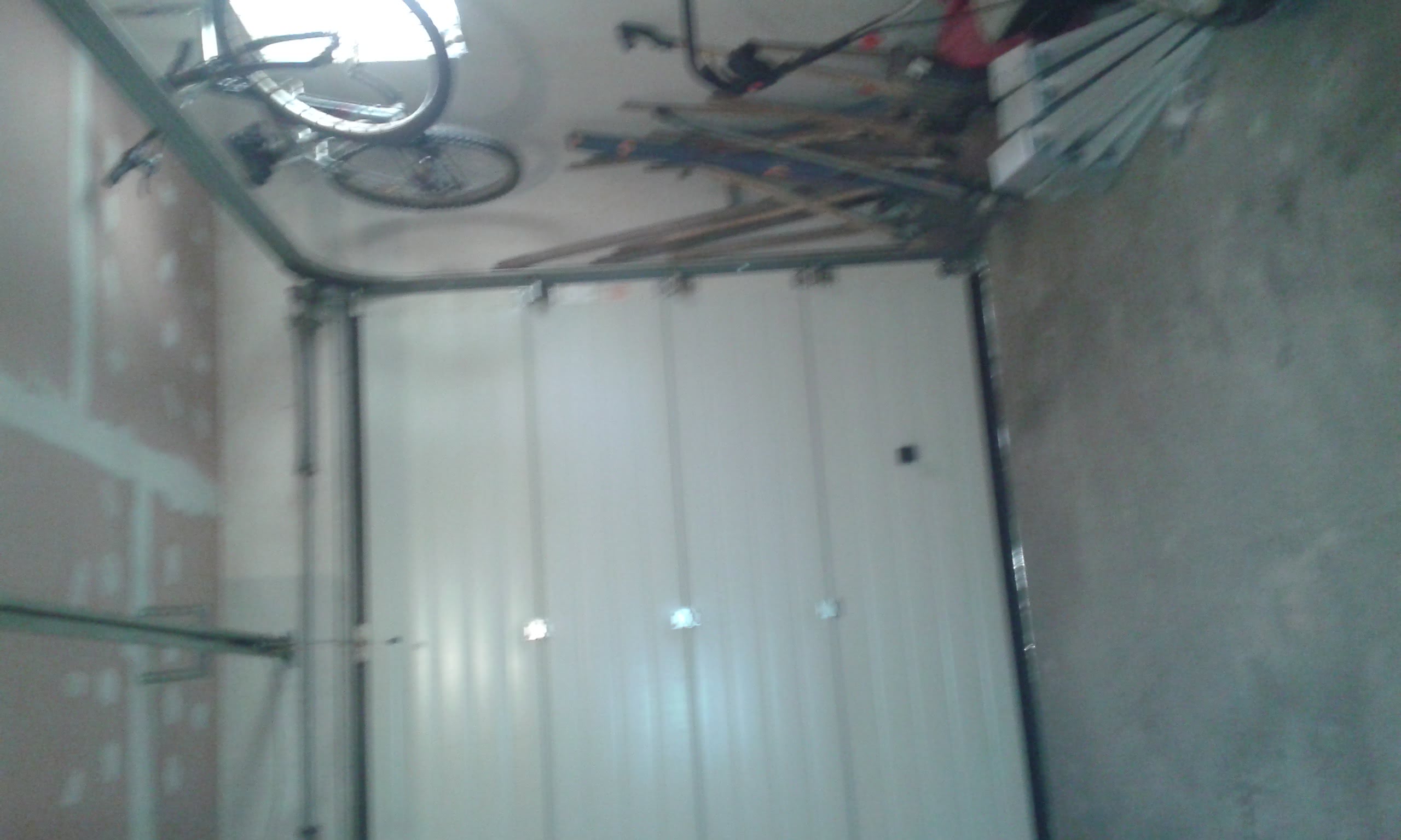

A ja mam tylko garaż ;)
Zdjęcia on line ale lekki bordello w garażu ;)
Budujesz z gestem,ja budowalem po taniemu ;)
Edytowano przez arturo72 (zobacz historię edycji)
Link do komentarza
Nie miej Arturku żalu do siebie. Drugi dom, jak zbudujesz, to na pewno będzie lepszy. icon_biggrin.gif
No bo wiesz, świadomy inwestor, to by se jaką fajną kotłownię zrobił, coby w niej też ten rower postawić, kosiarę nie musiałby na dworze trzymać, ani auta eksmitować, a i tych gratów w domku, co miał być dla autka, trzymać. icon_lol.gif
Fajny masz ten wieszak na rowery. To na pewno jest fota garażu, czy machnąłeś garderobe? icon_rolleyes.gif
