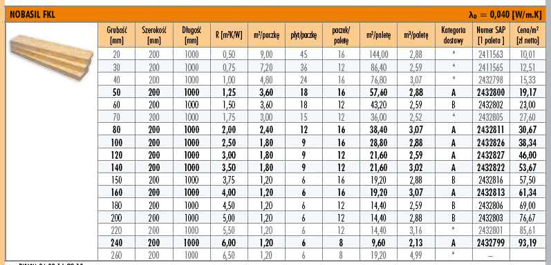

Proponuję wełnę mineralną NOBASIL FKD lub NOBASIL FKL firmy Knauf Insulation. Są to wełny mineralne przeznaczone do stosowania w Bezspoinowym Systemie Ociepleń, zwaną również metodą lekką-mokrą. Wełny mineralne NOBASIL FKD i NOBASIL FKL są produkowane w postaci płyt. Współczynnik przewodzenia ciepła λ dla NOBASIL FKD wynosi λ=0,039[W/mK], a dla NOBASIL FKL λ=0,040[W/mK]. Jeśli warstwą osłonową, na którejś ze ścian zewnętrznych ma być np. klinkier, polecam wełnę mineralną NOBASIL FKL, która ma zastosowanie przy cięższych ceramicznych warstwach osłonowych. Poniżej załączam aktualny cennik. W razie pytań proszę pisać. Pozdrawiam.
Napisano (edytowany)
no wiec tak: fasrock LL wełna fasadowa rockwool 15cm = 36,63zł czyli x2 = 73zł/m2x powierzchnia krycia 700m2 = ok 51tys
a wełna n obasilflk 15cm = 57złx2 114zł x powierzchnia krycia 700m2 = 79,800.
faktycznie różnica jest tylko 30tys. W tej cenie można kupić projektor multimedialny 3D HD JVC x7. Alebo 50tys cegieł po 60rg. Jak kto lubi. Edytowano przez autorushd (zobacz historię edycji)
