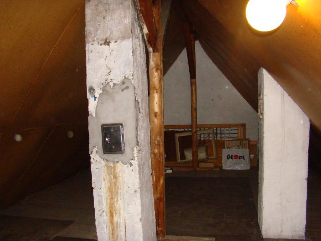

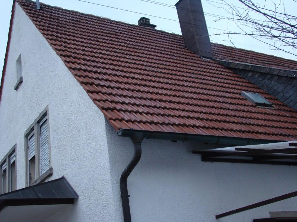

A tak wyglada dach
Cytat
A kiedy bys znalazł czas, jakis tydzien wolnego zeby to zrobic uccziwie? Jak byś miał ochote
A tak wyglada dach

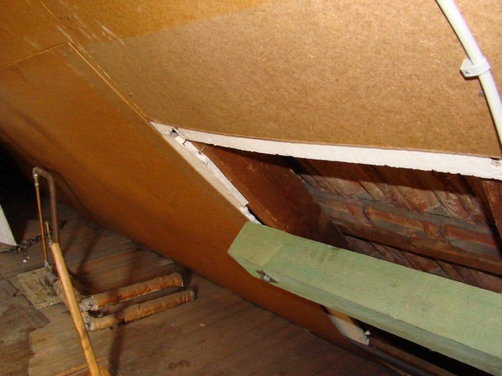

A teraz w środku
Napisano
Cytat
A tak wyglada dach
A teraz w środku
no i z boku i przodu

Czy te płyty  na strychu są pozaciekane przebarwione i powyginane .
Napisano
Nie widzę problemów w ociepleniu styropianem i kapitalki tego dachu Na nastepny rok mogłbym się podjąc tej roboty ale warunek lokalizacja niedaleko 58-100 świdnica ,dolny sląsk .
Napisano
Cytat
Teraz Mistrz-u Janie  nie wymiguj się  jedź,
zrób to co zamierzałeś polecić roberto521 .
Zacieków nie ma przebarwien tez nie zauwazyłem a powyginane są bo to jakis amator przybijał i na tej powierzchni płyta pilsniowa musi sie wygiąć- nie ma siły. Pilśnia to 5 mm a wymiar 2.5m na 1,4 m i położone wzdłuż i poprzek i to jeszcze na zakładke a czasami na podwójna zakładke.Zrobie zdjecie to wstawie
Napisano
Cytat
a tu zdjecia

Piękna dachówka i więżba, Bez zacieków. Teraz 10 cm styropian między krokwie na ścisk na to łata 5 cm i między nią 5 cm styropianu lub wełny , folia nieprzepuszczalna i wykończenie czym chcesz . Jan. ps. Aminusie, biorę Cię do pomocy, abyś się czegoś nowego nauczył. icon_wink.gif

Cieńkawa  ta konstrukcja dachu ,widać nawet kiełbasy z dachówek łaty się powyginały  ,za to trafiła szczelna dachówka bo na płytach nie ma zacieków .
Co z doświetleniem tego pomieszczenia ?
Napisano
Cytat
Z tą nauką to jest różnie często bywa odwrotnie .
No trzeba okno albo 2 zamontowac. a kiełbasy nie ma tylko zdjecie tak zrobione !!!!! jak na 50 lat (bo chyba nic nie bylo robione z dachem) to łaty są super proste
pozdrawiam
Napisano
Cytat
Popatrz na kiełbasy  pomiędzy kominami
https://forum.budujemydom.pl/index.php?act=...ost&id=6713
A chodzi ci o ten pagórek miedzy kominami -ja tez to widzialem ale sądze ze zrobione to jest celowo bo ta kiełbasa jest idealnie na łączeniu domów(bliżniak). Nie znam sie na tym ale chyba w celu ukierunkowania wody w dwóch kierunkach(po równo na każdy dom)
pozdrawiam
Cytat
pozdrawiam
P.s tak kiełbasa jest zbyt idealna na całej długości z dwóch stron i w połowie bliżniaka żeby powstała sama
