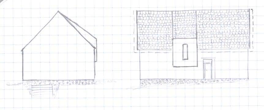

Moim zalozeniem wstepnie byl jeszcze bardziej waski budynek: 7x13. Oczywistym jest, ze taka dluga stodola piekna nie jest. Zaczalem sie zastanawiac nad mniej tradycyjnym wykonczeniem dachu, zeby go skrocic i wyciagnac. Do tego klatka shchodowa dla zlamania bryly.
Zatem ta sciana wystajaca ponad polac dachu to troche ze wzgledow wizualnych - ogolnie chce minimalizowac koszty gdzie sie da, ale nie do przesady.
Drugi powod to zamierzam wrzucic w jedna sciane duze okno, a sama gore zrobic bez scianki kolankowej. W zwiazku z tym gorne rogi okna moga byc niebezpiecznie blisko krawedzi szczytowej sciany.
Na obrazku pogladowo, bo to nie jest ostateczna wersja:
Generalnie takie rozwiazanie popularne nie jest. Czy ew. koszty bawienia sie w te detale zjedza zaoszczedzenie na polaci dachu i stworza wiecej problemow niz rozwiaza? Czy praktycy radziliby jednak tradycyjne wystajace pokrycie, chroniace przed nadmiernym sloncem i deszczem, czy innymi plagami? O czym jeszcze nie pomyslalem?

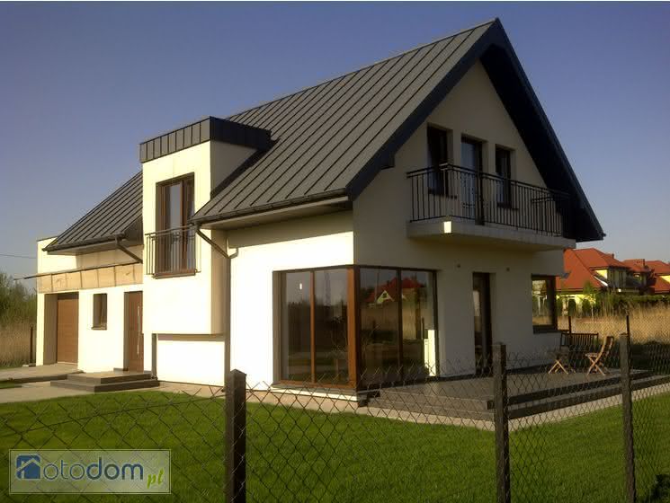

W zalaczniku inspiracja.
To, ze jest wysunieta (mimo, ze niewiele) tez ma znaczenie ze wzgledu na koncepje wnetrza. Dzialka jest waska, dlatego budynek podluzny. Wstepnie myslalem nawet taki wypust do samych fundamentow, ale stwierdzilem, ze to bedzie wlasnie oslabialo konstrukcje i pociagalo koszty i ew. problemy (do piwnicy schody moga byc nieco mniej wygodne). Lukarny srednio mi sie podobaja, a do tego niesymetrycznie ustawiona to chyba dopiero bedzie ni to przypial ni przylatal :(
Napisano
Czyli ma być typowy wykusz.
Poszukaj w necie, a zapewne znajdziesz sporo rozwiązań przykrycia takiego "cóś".
A w rozwiązaniu którym się sugerujesz, ściana nie "wychodzi" ponad dach. To tylko taki "płotek" z blachy, jaką pokryto dach.

Przy okazji pokazalem inspiracje wykusza i wlasciwie nie myslalem, ze tam tez jest problem, a faktycznie jest. Z tym, ze nieswiadomie na wlasnym odrecznym projekcie narysowalem daszek wykusza polaczony do konca ze skosnym dachem wiec powinno byc bezproblemowo.
Myslalem natomiast, ze masz na mysli samo wysuniecie wykusza stwarza jakies problemy, ale rozumiem, ze tu tez nie ma problemu?

Plaski dach z wykusza, "gromadzi" wodę zarówno z własnej powierzchni, jak i z części dachu głównego + zimą śnieg z własnej powierzchni i zsuniętej z części dachu.
To jest potencjalne źródło sporych kłopotów i wykonawczych i eksploatacyjnych.
Ocieplenie takiej konstrukcji, to bułeczka z masłem.

No to lipa, bo tradycyjne rozwiazanie za bardzo mi sie nie podoba:
Czyli w tej chwili mialoby to tak wygladac:

Te wykusze spedzaja mi sen z powiek.. Chyba w takim razie pojde na cos takiego jak w miniaturce:
Czy z wykuszami, czy bez to sie jeszcze zobaczy. Do tej pory nie wspominalem za bardzo o "tylnej" stronie, a tam przeciez tez by wygladalo jak przeciagla stodola a drugi plaski wykusz to potencjalne problemy x2. Teraz bedzie przynajmniej wygladalo jak stodola Carringtonow. Wlasciwie to gdzies widzialem tego typu projek i przklul moja uwage wykonczeniem fasady chyba, ale za chiny nie moge teraz go znalezc.
Chyba najlepiej rownolegle puscic polacie, ale gdybym poszedl w zmiane katow nachylenia jak w dolnym prawym rogu to chyba nie stwarza zadnych szczegolnych problemow?
Irbis podeslij jesli mozesz ze dwa zdjecia wykonczenia cegla szkieletu. Widok ogolny i w zblizeniu. Robisz tez scianke z cegly przed szkieletem? Czy wtedy spinasz dwie jakos? Temat na razie dla mnie odlegly, ale dobrze wiedziec za wczasu np. jakbym musial przekonywac zone wystrojem icon_smile.gif
Troche meandruje, ale mysle, ze watek na tyle krotki, ze nie przeszkadza, a ciagle wokol nadrzednego tematu, czyli jak oswoic szkieletora na poddaszu. Edytowano przez sailah (zobacz historię edycji)
Napisano
A tutaj jeszcze inna wariacja. Chyba do zaakceptowania przez znawcow tematu? Na pewno wyglada to lepiej niz moje przerobki w mspaint'cie powyzej.
To jakis pomysl szczegolnie gdybym z roznych pokretnych powodow mial dorzucic jednak sciane kolankowa.. a jak to mowia, "nigdy nie mow nigdy"..
