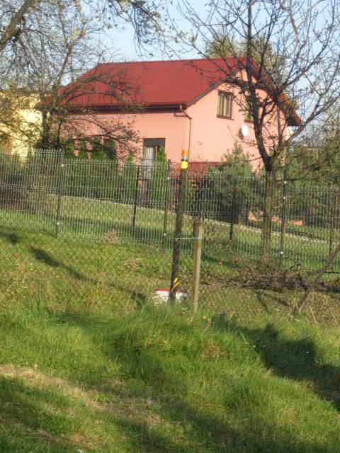

Napisano (edytowany)
zdjęcia, jak toto wygląda
napisałem na zewnątrz ogrodzenia, bo ogrodzenia jest nieskończone i prędko pewnie nie będzie
od mojego garażu, to 5-6 metrów
Edytowano przez adiqq (zobacz historię edycji)
