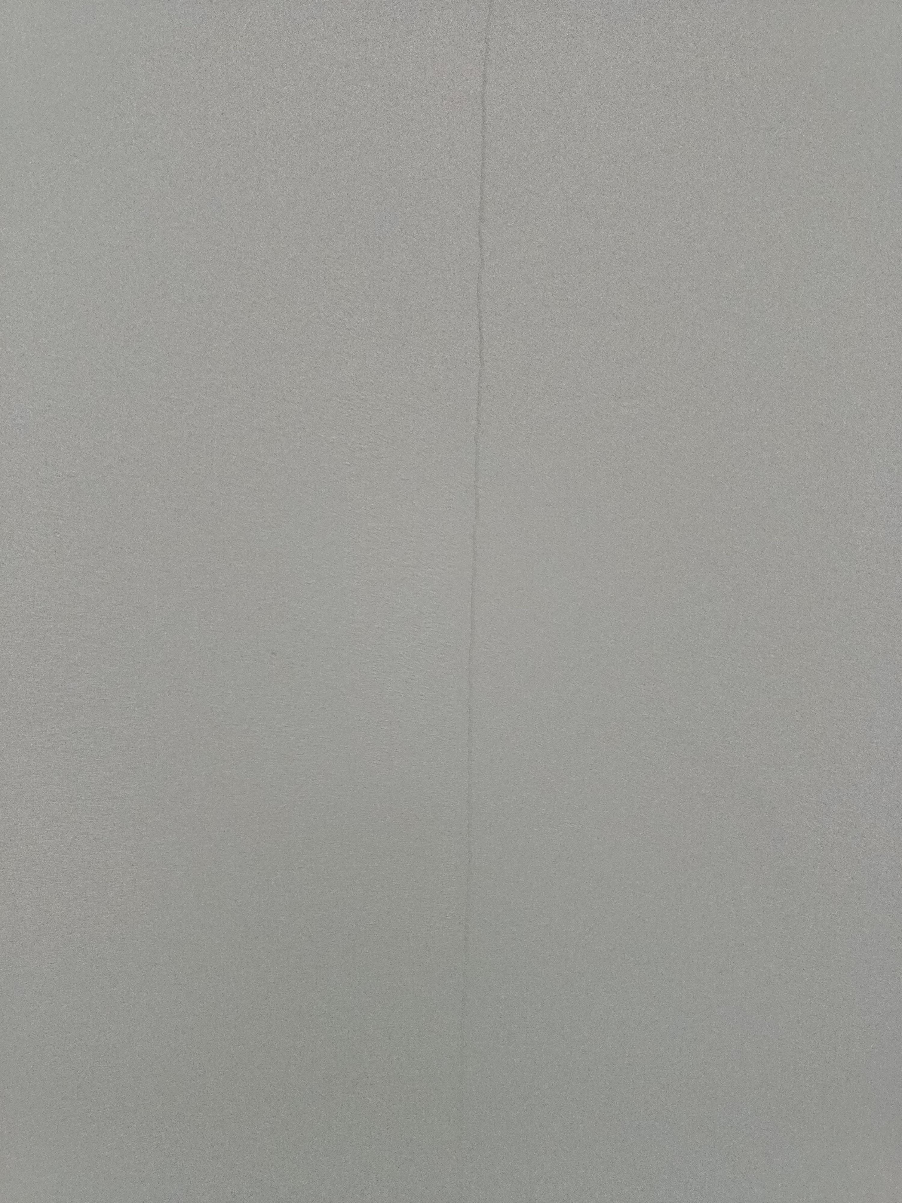

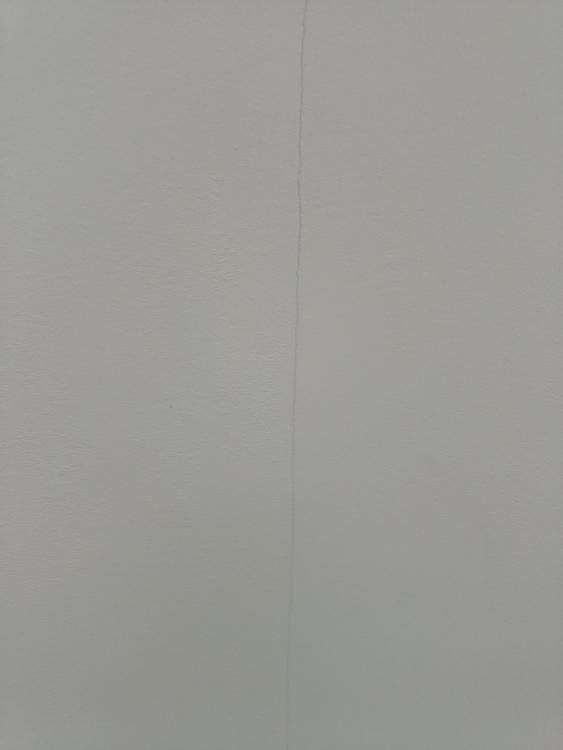

Cześć Wszystkim .Potrzebuje od Was porady od podstaw w sprawie naprawie ja pęknieć na płytach GK w moim pokoju .Powiem Wam że jest w paru miejscach na suficie przez całą długość oraz na ścianach bocznych .Chce się zabrać za to już na spokojnie po Świętach tylko teraz tak .Najpierw nożykiem naciąć to wszystko ,wyczyścić zagruntować i żeby później nie pękało dać siatkę zbrojeniowa i to zaszpachlować Cekolem bo to już drugi raz wyszło ?Dodam że później cały pokój będzie do malowania także chce to zrobić konkretnie aby nie wychodziło już .

Jakoś uciekł mi Twój temat, a szkoda. Otóż przed naprawą pęknięć należy zadać sobie pytanie dlaczego do nich doszło? Na fotografii widać pęknięcie w linii prostej, a to może oznaczać, ze krawędzie płyty nie są zamocowane, co jest kardynalnym błędem wykonawcy. I przed jakąkolwiek naprawą tę wadę należy usunąć.

Tak były to po długości pęknięcia wydaje mi się że od pracy budynku ,bo krawędzie płyty są zamocowane normalnie czy po wyszlifowaniu tego i przed malowaniem zagruntować te miejsca robione ?

W miejscu łączenia płyt obydwie sąsiadujące krawędzie muszą być sztywno zamocowane do tego samego elementu konstrukcyjnego i wtedy nic nie będzie pękało, niezależnie od pracy budynku.  Nie bardzo chce mi się wierzyć, że masz tak zrobione. Coś wg mnie jest nie tak. Poza tym, czy spoiny były zabandażowane? (czy była taśma zbrojąca szczelinę?)
A jeśli chodzi o gruntowanie przed malowaniem, to oczywiście, że tak, trzeba zagruntować..
Może mocowanie jest zbyt rzadkie? Co ile cm są wkręty?

Co to za Cekol? Dedykowany jest do takich połączeń? Napewno musi iść taśma flizelinowa i ja do zatapiania tej taśmy używam gotową masę Rigips Premium Light, w 5kg wiaderkach można ją kupić. Ale tak j.w. Retro napisał, jak jest źle zrobione mocowanie płyt to i tak wcześniej czy później spęka.

Jeżeli pękają spoiny na połączeniach płyt to faktycznie znaczy, że w tym miejscu one "pracują". Na odległość nie sprawdzimy na ile to skutek ruchów elementów budynku a na ile lepszego lub gorszego zamocowania płyt.
W związku z tym polecałbym raczej wypełnienie spoin między nimi akrylem. Taka masa trwale zachowuje pewna elastyczność. W przeciwieństwie do szpachli na bazie gipsu nie pęka więc od drobnych ruchów. Akryl można przy tym normalnie pomalować.
