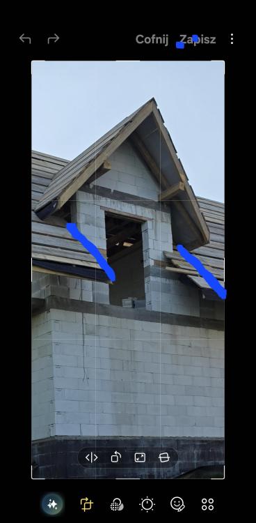

Witam, mam taki problem firma która budowała mi dom coś im nie poszło z czytaniem rysunku i wymiarami a mianowicie mury lukarny dachowej są równe ale krokwie z jednej strony jest 15cm od muru a z drugiej strony dochodzi do muru na zero i tu moje pytanie jak naprawić ten błąd czy ktoś ma jakieś pomysły zeby obróbka dachu zaczynała sie później równo z murem? Lewa krokiew dolega do muru i a prawa jest od muru 15cm gdy ocieple styropianem 15cm to w tedy obrobka blachy pójdzie z prawej strony równo z murem a z lewej bedzie isc od ściany.

20 godzin temu, grubyyy96 napisał:
Witam, mam  problem   mury lukarny dachowej są równe, ale krokwie z jednej strony jest 15cm od muru a z drugiej strony dochodzi do muru na zero i tu moje pytanie jak naprawić ten błąd.
Musisz dobić pod deskowania "ślepą krokiew", długość tej krokwi minimum to dwie długości wystającej krokwi poza murłatę + 50 cm, możesz też przymocować jeden koniec wewnątrz do konstrukcji.
Trzeba ją zaciąć tak jak wszystkie inne krokwie, przymocować do murłaty i przybić do desek, deski obciąć, wyrównać.
Jak zasłaniasz podbitką te krokwie, to może bić cieńsza z szerokości, ale na wysokość najlepiej taka sama.
