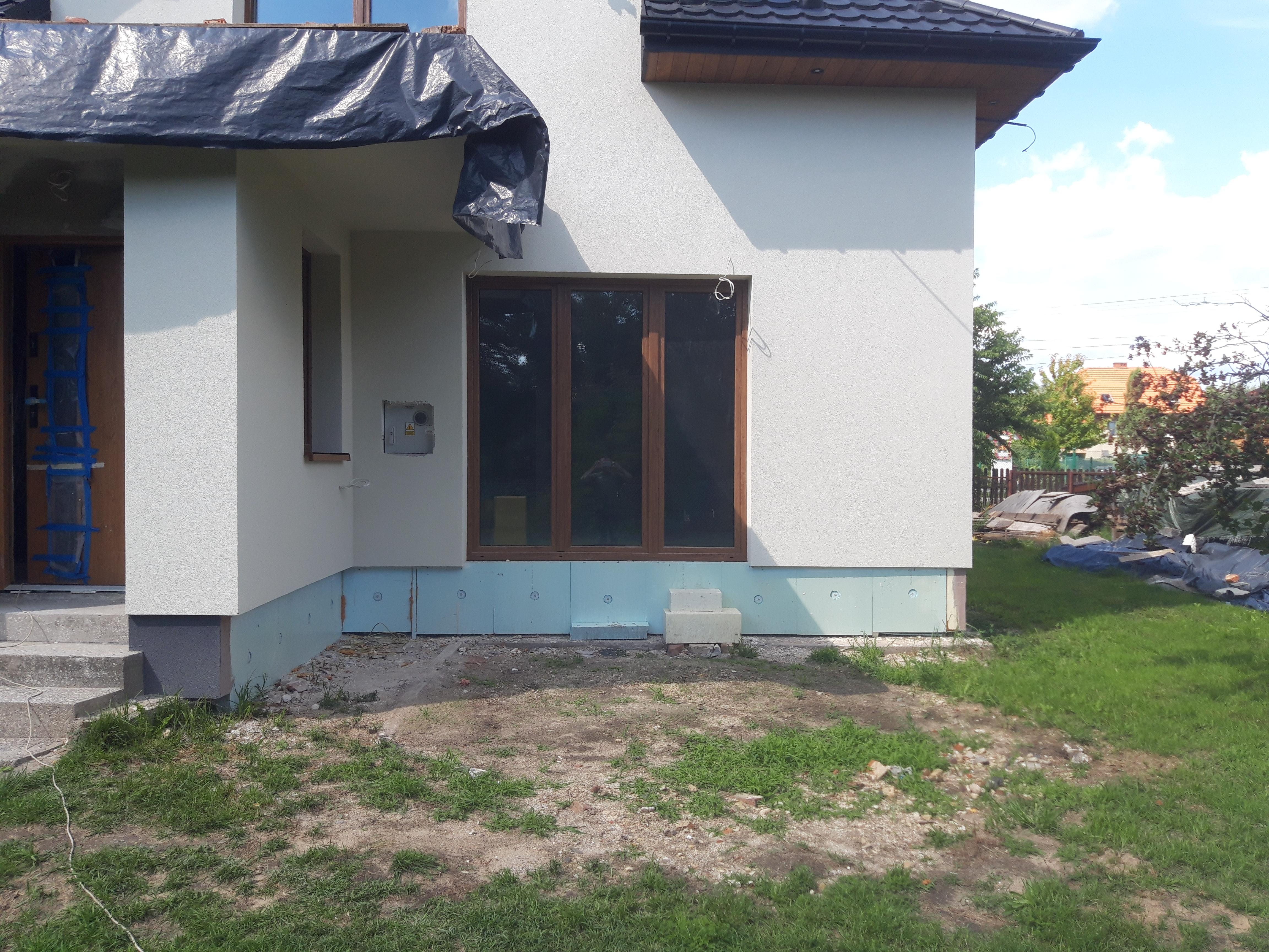

Najszybciej to taras ziemny, przywieźć wywrotkę czarnej ziemi, wyrównać i udeptać.
To nie dowcip, ja tak wyrównywałem ziemię obok swojego domu. Na zasypanych dołkach rozpalałem ognisko i urządzaliśmy indiańskie tańce dookoła wraz z degustacją ognistej wody. Równiutko teraz, że hej!

Pytanie czy to ma być taras docelowy czy tymczasowy?
Ja zrobiłem taras z normalnej prostokątnej kostki, jest w zasadzie najtańsza. Jesień w pełni to i może na składzie będą miali trochę w dobrej cenie.
W tym samym składzie zapytaj Pani zza lady czy nie zna jakiego fachowca, który po robocie by Ci to ogarnął? Chyba, że szukasz firmy z umową i "gwarancją".
Ja zapytałem i robotę miałem zrobioną 40% ceny innych fachmanów.

2 godziny temu, lukas198820 napisał:
A gdybym spróbował go zrobic z palet ?
BARDZO NIE DOBRY POMYSŁ :zalamka:
Palety przecież przeważnie wykonane są z byle jakiego drewna, są niezabezpieczone przed działaniem wilgoci i możesz narobić sobie tylko kłopotów :zalamka:, wydasz kupę kasy może na rok, góra dwa...
Nie kombinuj, zrób jak radzą Ci @Swierol, @animus, a jak nie masz kasy - zacznij od pomysłu @retrofood...
Napisano
Ale palety trzeba na czymś oprzeć. Na ziemi nie, bo zgniją szybko. Na betonie - no to trzeba zrobić wylewkę. A palety izolować od betonu. No i palety obrobić (wyrównać, wygładzić), wcześniej poprawiając, bo jak wyżej napisano, robi się je z odpadów. Czyli dużo roboty, a korzyść tylko na paręnaście miesięcy.

Juz mowie dlaczego chce go zrobic z palet.
Chce go miec na odbior donu ktory msm pod kredyt, taras ma byc tymczasowy a budynek ma miec stan pod klucz.
Czyli to ma być taki "Miś" na miarę Twoich możliwości...
Ja jednak wolałbym zrobić to z kostki brukowej i mieć to już  z głowy, zaoszczędziłbym, dając swoją robociznę. Materiał jest to koszt stosunkowo tani.
Koszt materiałów na taras z nasypem około 30 cm, o wymiarach 6,0 × 4,0 m, z krawężnikami betonowymi antracyt i kostką brukową Stylbruk, będzie zależał od kilku czynników, takich jak lokalne ceny materiałów, wybór konkretnego typu kostki i krawężników, a także ewentualne dodatkowe elementy.
Oto szacunkowe koszty poszczególnych elementów:
Materiały na nasyp piasek około 15 do 30 zł/m³  Przy nasypie 30 cm pod powierzchnią, potrzebujesz około 7,2 m³ (6 m × 4 m × 0,3 m + schodek), co daje koszt około 360-720 zł.
Krawężniki betonowe antracyt: koszt ok.  15 do 25 zł za metr bieżący. Przy długości obwodu tarasu (2×6 + stopień = ok. 30 mb), to wydatek od 300 do 450 zł.
Kostka brukowa Stylbruk: ceny wahają się od 70 do 80 zł/m². Dla powierzchni 30 m² (6×4 m + schodek), koszt materiału to od 2100 do 2400 zł.
Dodatkowe materiały: np. cement, piasek do wyrównania, folie, kity, mogą kosztować 200 do 300 złotych.
Podsumowanie szacunkowego kosztu materiałów:
Element Szacunkowy koszt (zł)
Nasyp 300 - 450
Krawężniki 360 - 450
Kostka brukowa 2100 - 2400
Dodatkowe materiały 200 - 300
Razem 2960 - 3600 zł
Pamiętaj, że są to orientacyjne kwoty, ze sklepu  Liroy Merlin, ceny mogą się różnić w zależności od lokalnych cen i wybranych materiałów.
