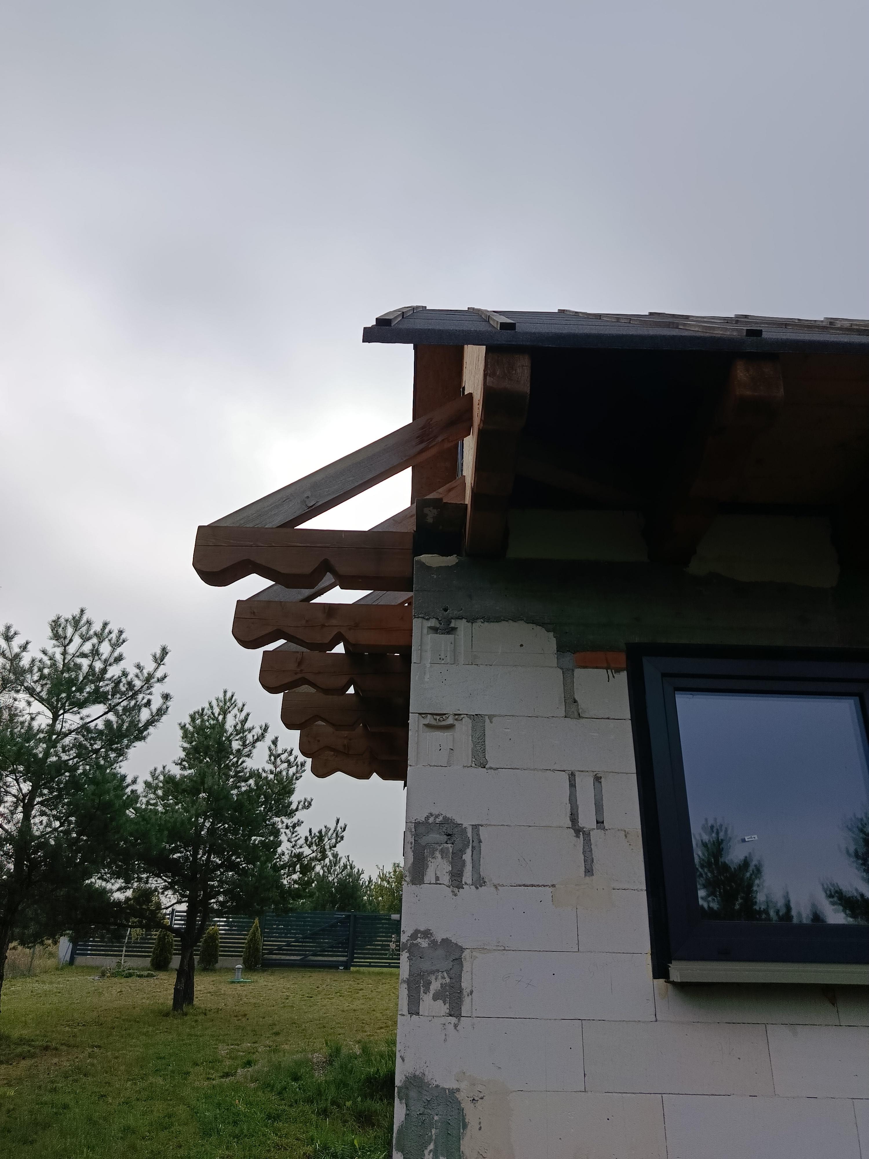

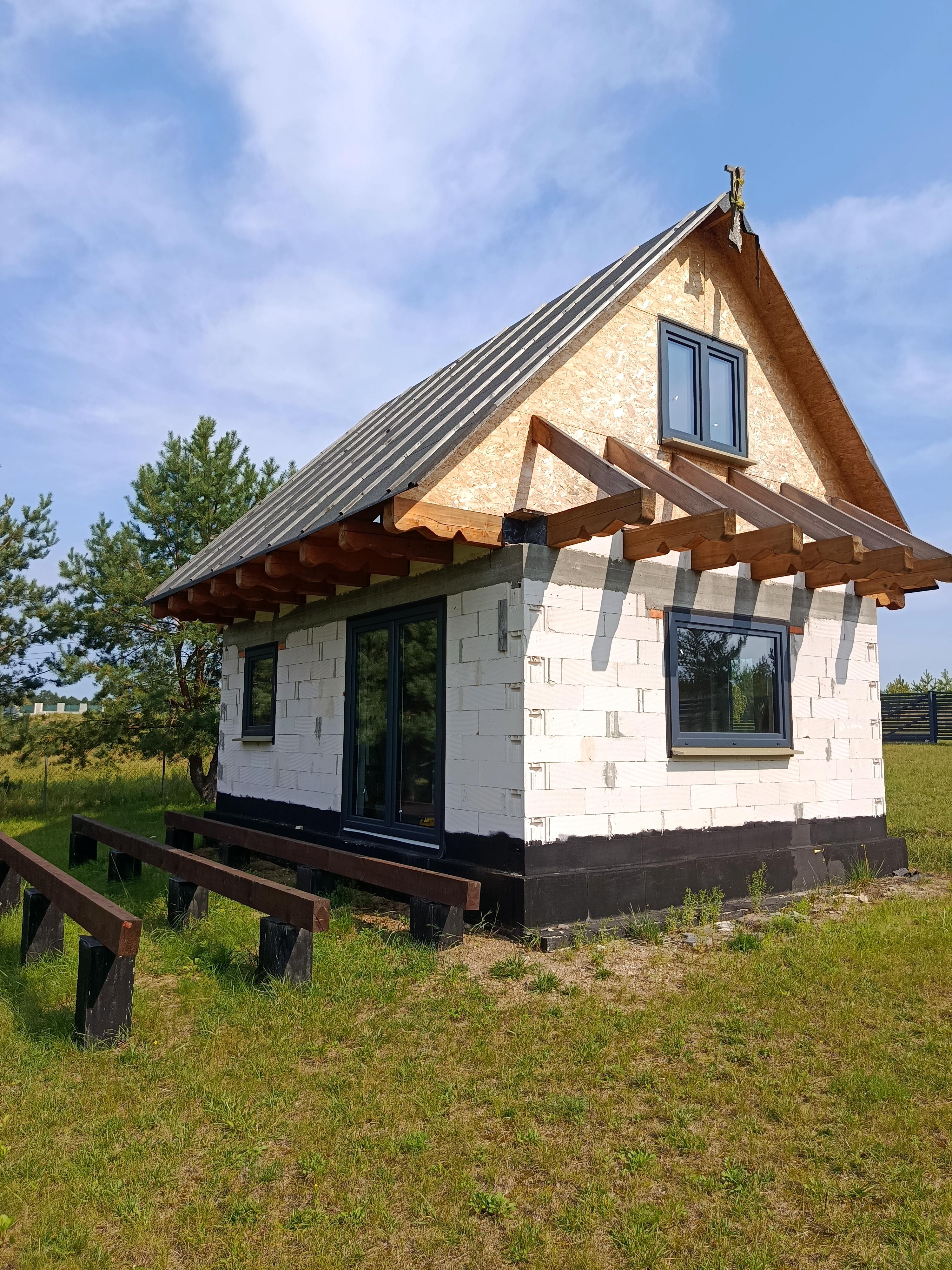

Witam forumowiczów,
mam problem odnośnie uskoku ściany szczytowej z oknem w głąb o 24 cm, jak to można rozwiązać żeby ładnie wygladało? Ocieplenie będzie wykonywane że styropianu 15 cm.

Jak chodzi o to że ściana opada do środka to miałem podobnie, ale 15cm, 24 to już sporo. Wyrównali elegancko styropianem.

9 godzin temu, Wojciech1981 napisał:
Witam forumowiczów,
Myślę żeby pozbyć się stylu góralskiego ale powstaje problem z tym uskokiem.

Rozebrać ten paździerz na szczytach, wyciąć ten nieszczęsny daszek, nadbić coś na krokwie lub poszycie dachu tak, żeby zlicować z dołem ściany po montażu paździerza, zamontować ponownie  paździerz.
