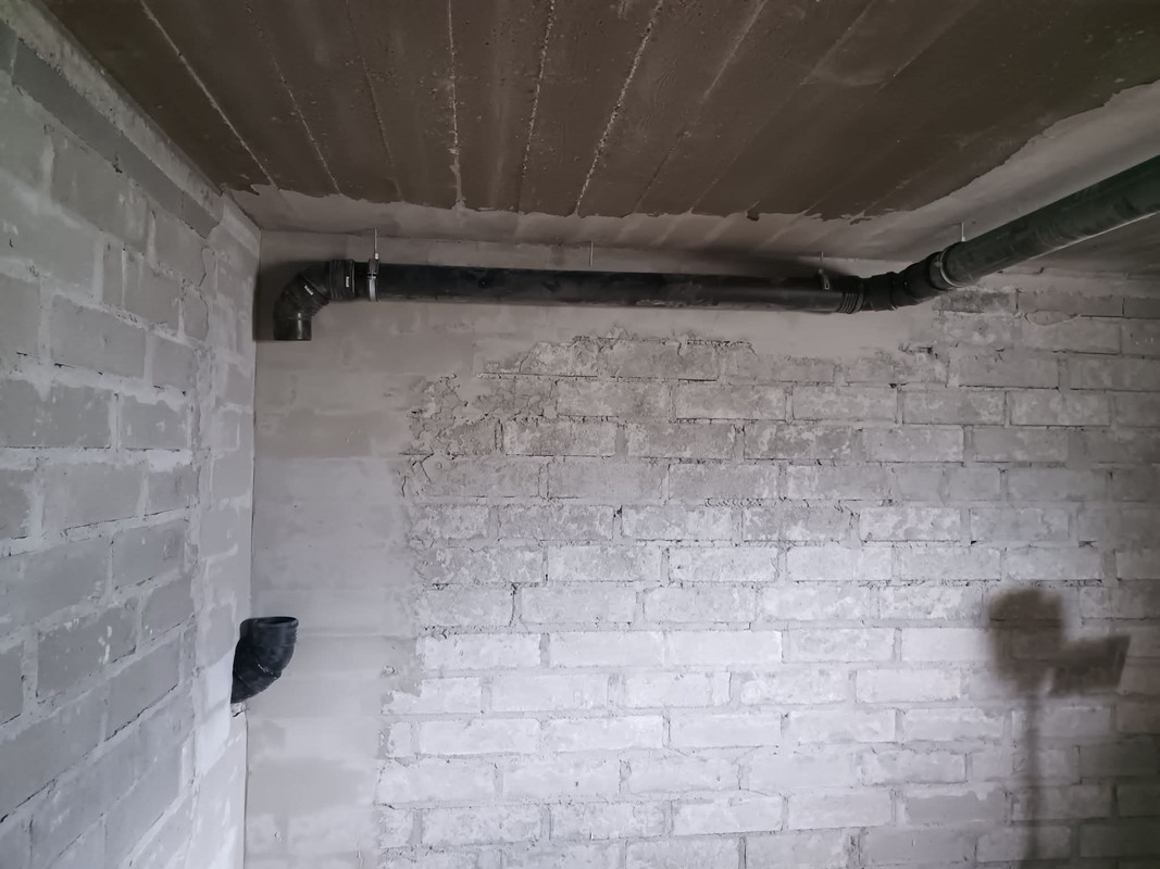

Mam robiona kanalizację niskoszumową w domu podpiwniczonym. Z tego co udało mi się dowiedzieć do montażu pionów używa się w moim przypadku obejm Bismat 1000 oraz pomiędzy nimi SL. Bismat 1000 składa się z dwóch opasek z czego jedna jest mocowana za pomocą adaptera do ściany i jest ona luźna na rurze a nad nią zaciska się SL która nie jest zlaczona z adapterem na scianie i stanowi ograniczenie do wzdłużnej pracy/wzdłużnego wydłużenia rurociągu, żeby nie popękał. Z tym że nie wiem do jakich długości odcinków stosuje się 1000 a do jakich SL. Mam dwa krótkie pionowe odcinki 100-120cm jak na rysunku poniżej i czy w takim wypadku tez montować Bismat 1000 czy wydłużenie wzdłużne nie bedzie tutaj zachodziło i zamontować tylko SL?

W ogóle w przypadku domów jednorodzinnych wydłużanie się rur kanalizacyjnych nie jest istotnym problemem. Wszystko właśnie za sprawą niewielkiej długości rur oraz znikomych różnic temperatury w ich otoczeniu. Szczerze mówiąc to w sytuacji, gdy pin przechodzi tylko przez 2 kondygnacje to wystarczą jakiekolwiek punkty ich mocowania na krańcach. Pion ani nie będzie się istotnie wydłużał, ani nie jest wiotki z racji swojej dużej średnicy. Jeżeli rzeczywiście priorytetem jest cisza, to czy przewidziano izolację akustyczną i zabudowę pionów?
