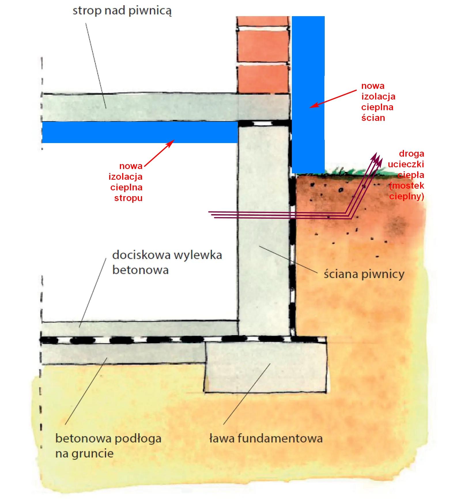

O której izolacji mówimy? Zakładam, że o cieplnej, nie tej przeciwwilgociowej. O ile dobrze rozumiem to co widać na zdjęciu, to poziom parteru jest dopiero ok. 1 m ponad gruntem? Jeżeli wykona się izolację na całych ścianach zewnętrznych, od poziomu gruntu w górę, to ocieplenie i tak będzie dość skuteczne. Oczywiście, mostek cieplny pozostanie, ale nie będzie tu dramatu. Mostek cieplny będzie na drodze piwnica-ściana fundamentowa w gruncie.

Tak jak pisałem, po ułożeniu izolacji cieplnej od poziomu gruntu w górę, efekt będzie całkiem niezły. Nie będzie jednak idealny, bo pozostanie ucieczka ciepła na drodze ściana zewnętrzna piwnicy - grunt. Chociaż moim zdaniem jest to do przyjęcia. Przecież i tak będzie o wiele lepiej niż obecnie. Natomiast izolowanie ścian piwnicy poniżej poziomu gruntu wymagałoby bez porównania większego nakładu pracy. Pracy trudnej i potencjalnie niebezpiecznej, polegającej na odcinkowym odkopywaniu fundamentów.
Powtarzam, pozostanie mostek cieplny, ale moim zdaniem lepiej pogodzić się z jego istnieniem. Załączam szkic, pokazujący, którędy będzie uciekać ciepło. scianapiwnicy2.thumb.jpg.845a4f3caf8ac36bf827d1a6780afef3.jpg
