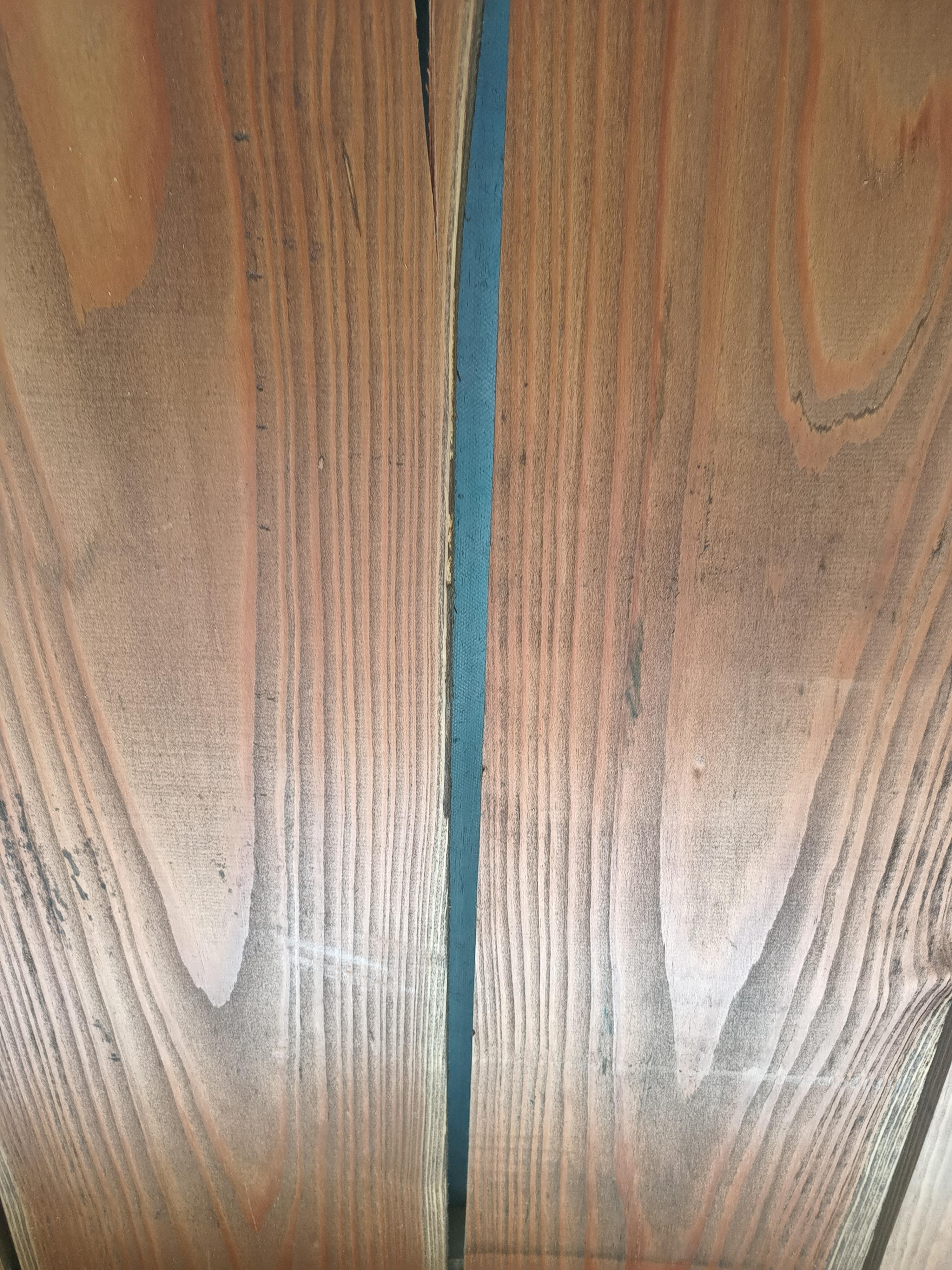

Witam Wszystkich .Mam pytanie do Was ,chodzi mi o podbitke pod Wiatą z desek mam problem się trochę rozeszły te deski czy ,co dać w te miejsca co widać membranę żeby to jakoś zatuszować ?

Tak tylko że ja mam listwy dane już i nie odkrece ponieważ były dawane na pistolet że nie widać wkrętów .A coś innego tam dać w te szpary
Są szpachle do drewna. Takie że nie wysychają i nie odpadają ze szpar. Wystarczy dobrać odcień.
Dziękuję bardzo .Możesz podesłać link do jakiejś przykładowej ,ja jak malowałem deski to był kolor orzech brazylijski .

Tak tylko że ja mam listwy dane już i nie odkrece ponieważ były dawane na pistolet że nie widać wkrętów .A coś innego tam dać w te szpary ?
Nałożyć listwy.

1 godzinę temu, Budujemy Dom - porady budowlane i instalacyjne napisał:
Też jestem za dodaniem listew.
Byłem chyba zbyt zaspany i myślałem wtedy o zamaskowaniu tych miejsc po pistolecie, a nie szpar wzdłużnych. Oczywiście, szpachlowanie takich szpar byłoby bardzo żmudną robotą, dlatego listwy są na pewno szybszą i wygodniejszą opcją.
Jednak ten fragment na zdjęciu sugeruje, że deski są ładne, ale obcięte po bokach nierówno, Więc jeśli chcieć zrobić to raz a dobrze, trzeba by je zdjąć i wyrównać, po czym zamocować ponownie. Pytanie tylko czy aż tak bardzo zależy komuś na ładnym wyglądzie tej wiaty, bo pracy też by było sporo.
No i kwestia do czego te deski są mocowane, że użyto pistoletu.
Napisano (edytowany)
A jaki w ogóle jest układ warstw dachu w przypadku tej wiaty? Przede wszystkim czy jest zapewniona wentylacja przestrzeni pod pokryciem? Bo może się okazać, że wymianę powietrza umożliwiają tylko te szczeliny. Taki efekt uboczny.

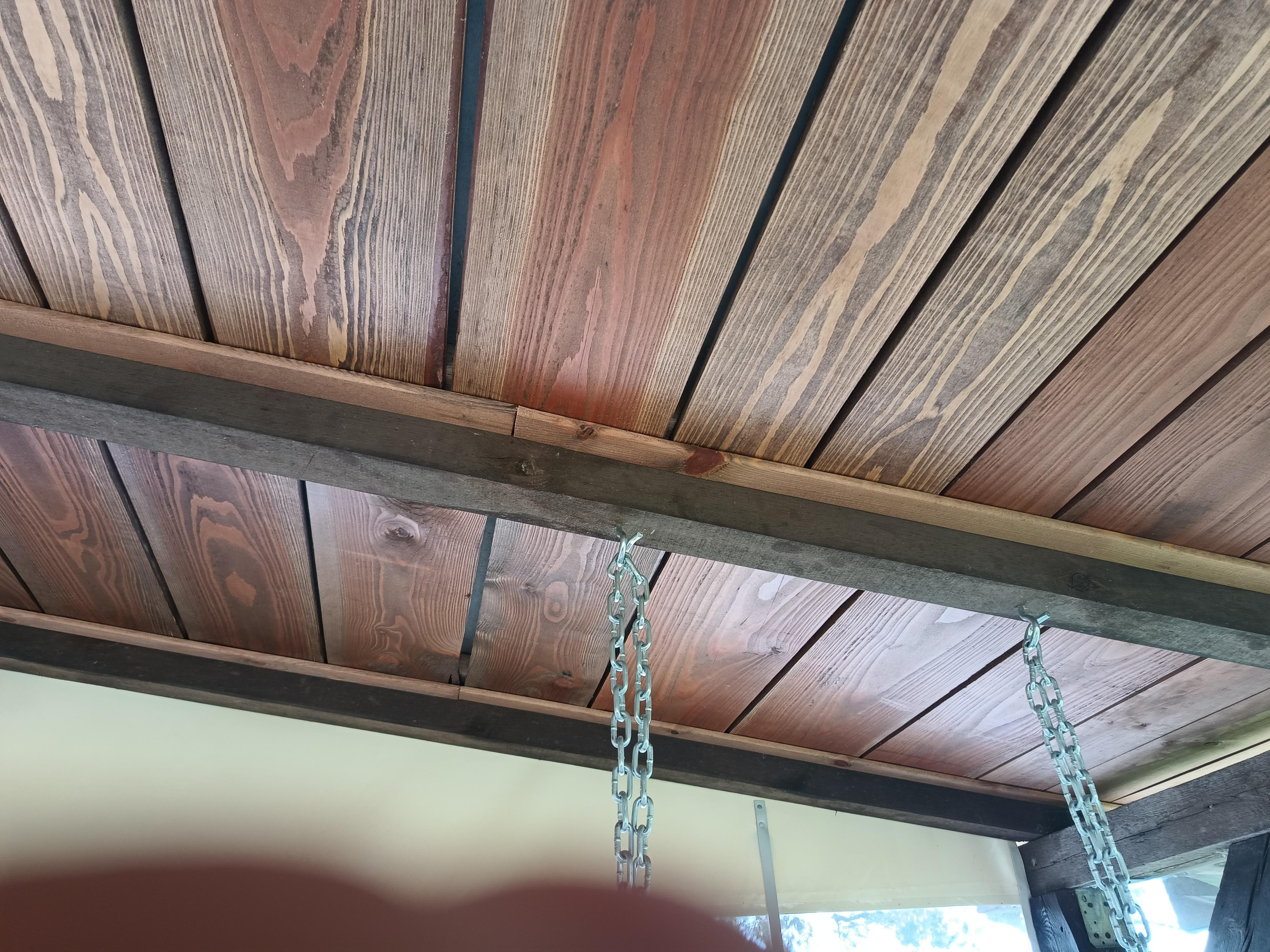

Dziękuję bardzo Wam za odpowiedzi .Tak jest to podbitka pod wiatą i widać szczeliny niestety w nie których miejscach tak że jest to widoczne .Deski były wycinane prosto przy pomocy katownicy ,nie wiem juz sam co tam zrobić żeby zakryć te szpary.Listwy dam to też brzydko to będzie wyglądać .Dodam zdjęcie całości
Tak to wygląda
Szpara w nie których miejscach to 2 cm,co tam panowie dać w to żeby tej membrany nie było widać ?

6 minut temu, PiotruniA napisał:
Listwy dam to też brzydko to będzie wyglądać.
Dnia 29.04.2025 o 12:34, animus napisał:
Przeschły. Trzeba przełożyć deseczki.
  • 3 tygodnie temu...

Niestety, tutaj żaden sposób typu "poprawka" jako robótka po godzinach nie wchodzi w grę. Listwy może szpary by ukryły, ale estetyki nie poprawią. Możesz jedynie zastosować jakieś arkusze ozdobnej płyty mocowane do desek od dołu i całe te przestrzenie pomiędzy krokwiami zakryć, albo remont kapitalny, zdjęcie dachu i mocowanie desek od nowa.
Moja ś.p. Babcia mawiała, że z goowna bata się nie ukręci i tutaj, niestety, jest podobna sytuacja.

20 godzin temu, PiotruniA napisał:
A coś innego niż przekładanie
No to może NAKŁADANIE...
Na te belki połóż nową warstwę podbitki, połączenia desek podbitki zrób na aktualnych belkach i zamaskuj je nowymi belkami... To obniży "sufit" o kilka centymetrów...
Tylko rób to z wysezonowanych desek, coby się znowu nie rozeschły...:zalamka:
Chociaż - jak się pojawią nowe szpary - łatwiej pójdzie przekładanie:yahoo:

A coś tam żeby w te szpary dać nie mam już pomysłów ,od nowa nie wchodzi to w grę żeby dawać .Jakaś masę szpachlowa ,malutkie jakieś deseczki w te szpary ?
Będziesz miał dużo więcej szpar, tyle ze mniejszych. Bez sensu.
Kup arkusze laminatu i zakryj powierzchnię pomiędzy krokwiami. Albo szpary wypełnij akrylem i pomaluj.
Możesz też zrobić własny kompozyt, kup jakiś lakier do parkietu i wsyp do niego parę worków drobnych trocin z piły taśmowej, będziesz miał własny kit drzewny do wypełniania tych szpar.
Tylko trociny muszą być wysuszone!
Nie kombinuj z kitowaniem/szpachlowaniem/akrylowaniem - wsadzisz kupę kasy, a efekt będzie nijaki:bezradny:
Dużo tej podbitki masz?
Najtaniej będzie, jak kupisz zwykłą płytę HDF  3mm drewnopodobną w odpowiednim kolorze, podocinasz  tak, aby wypełniły przestrzeń między belkami, czarnym markerem - dla picu - zaznaczysz niby-deski, przykręcisz do istniejącej podbitki i nikt nie zauważy różnicy, o ile nie pokażesz palcem... Szpary przestaną przeszkadzać...
Sugerowany laminat jest kilkukrotnie droższy, trudniejszy w obróbce i aplikacji, choć jest odporny na warunki zewnętrzne, a płyta HDF w takiej lokalizacji nie jest narażona na zmoknięcie, czy światło słoneczne i wytrzyma wiele lat...

Panowie wracam jeszcze do tematu bo nie mogę tak tego zostawić takie szpary się zrobiły .Jak bym jakoś zdemontował listwy podbitkowe(tylko nie wiem czy będzie takie proste bo były pistoletem pneumatycznym na małe gwoździki dawane) i wtedy co wszystkie odkręcić i na nowo jakoś dać ,ewentualnie dodać jakaś deskę pod koniec żeby nie było widać jakaś mniejsza jak zostanie szpara ?

Kombinujesz jak Kopcia koń pod górkę...
Dużo masz tego "dachu" w tej wiacie?
Czym jest pokryta?
Jak będziesz kombinował z JAKIMŚ DEMONTOWANIEM LISTEW, to szlag trafi i pokrycie i membranę :zalamka: i dopiero narobisz...

Dnia 14.06.2025 o 17:41, PiotruniA napisał:
Jak bym jakoś zdemontował listwy podbitkowe (tylko nie wiem, czy będzie takie proste
Będzie proste, trzeba podważać delikatnie, płaskim, ale szerokim dłutkiem.
Zresztą końce desek już potrzaskały w miejscach montażu.
Jak jakaś pęknie, to skleisz klejem i  ściśniesz ściskiem to drewno.
Nie będzie znaku.
Mocuj na wkręty. wtedy nie będzie już problemu z demontażem.
Dodam, że nie ma na co czekać, trzeba zasłonić te szpary, bo membrana od światła szybciej się starzeje.

Ta wiatą pokryta jest blachą a pod spodem jest membrana i na to właśnie te deski .Próbowałem w te szpary teraz dać Soudal Kit Uszczelniacz do parkietu 280 ml ale ogólnie porażka wypada ten kit

I już wydałeś niepotrzebnie kasę...
Może nie za dużą, ale zawsze...
Jak chcesz, żeby to wyszło efektownie i nie za drogo, to zrób tak, jak radziłem w poście #14...
Uparty uczy się na błędach.:bezradny:
