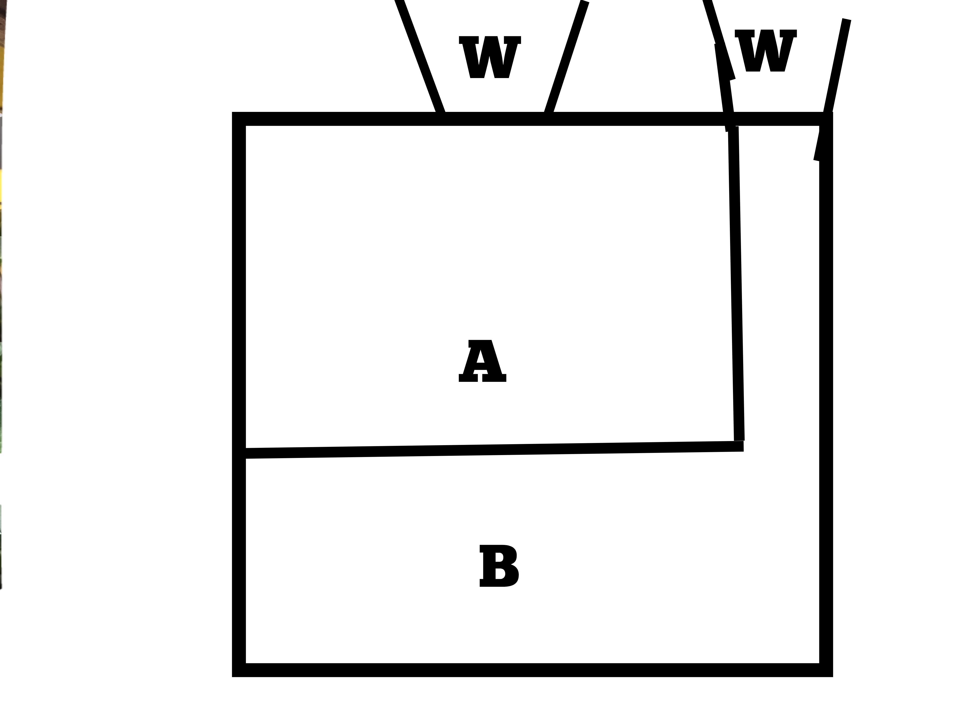

Nie chce wzywać policji, była z sąsiadem rozmowa na temat robót i miał nie jeździć ciężki sprzęt, a jednak dalej przejeżdża. Szybki szkic pokaże jak to wygląda
A to działka sąsiada
B -moja
W to wjazdyPolish_20250430_144232741.thumb.jpg.139ef1c5c6da6461acd356d1d63af678.jpg

sąsiad sam wozi/jeździ, czy ktoś na jego zlecenie?
obcych możesz nie wpuszczać, ja bym utrudnił wjazd, jakby sąsiad przyleciał z pretensją to bym powiedział, że obcych nie wpuszczasz, bo czemu? jak by coś bredził, że na jego zlecenie, to bym powiedział, że nic mi na ten temat nie wiadomo, scedować swojej służebności nie może, chyba; można to wszystko grzecznie jeżeli zwykłe słowo nie dociera - to tak na cito
a na dłuższą metę - dokumentować, pisać, wzywać, w finale bezsensowna batalia sądowa, więcej zapewne warta niż naprawa szkody - pyrrusowe zwycięstwo
no chyba, że jak @bobiczek sugeruje, możesz mieć media przez jego działkę, wtedy zalecałbym więcej rozwagi
Wozi ktoś inny, ja już media mam od innego sąsiada, to ten sąsiad jest właśnie bez mediow
