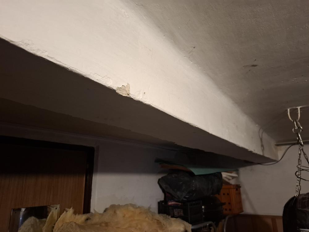

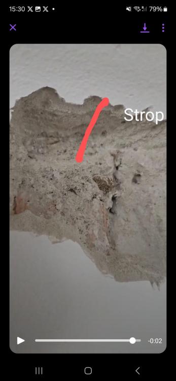

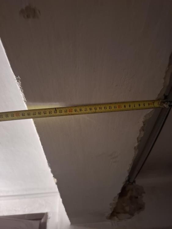

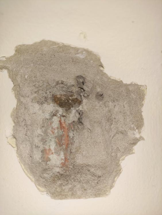

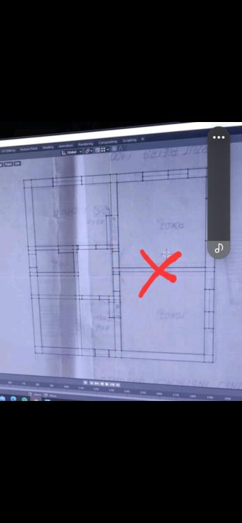

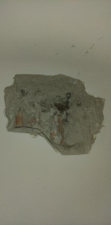

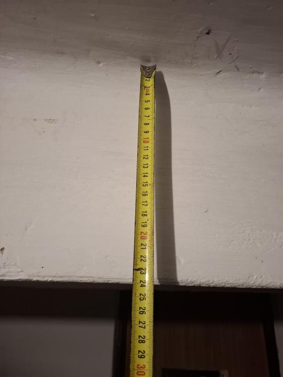

Kurezak Napisano 3 lutego #1 Napisano 3 lutego Witam wszystkich Mam dość sporawy problem z sciana która chce wyburzyc. Dom ponad 50 letni, 4 kondygnacje, brak dokumentacji, sciana na parterze między 2ma pokojami. Nie mam pewności czy sciana jest napewno dzialowa ponieważ intuicja podpowiadała ze 15cm to dzialowa.. z tym że to stare budownictwo i nie wiem czy to ma znaczenie. Wykułem trochę ściany przy stropie... I jest zalane od góry czymś twardym.. ktoś wie co to może być i czy to może być dzialowka? Po wyburzeniu ściany 'nowy' pokój miał by wymiary 4x8,6 Dołączam zdjęcia.

Kurezak Napisano 3 lutego Autor #3 Napisano 3 lutego Tzn 4 kondygnacje łącznie... najpierw garaż i tam jest poprowadzona belka wzmacniająca, potem parter gdzie chce usunac ściankę, potem 1 piętro i tam tak samo 2 pokoje są podzielone z tym że ta scianka na 1 piętrze jest zbudowana z pustakow wapiennych czyli też raczej dzialowka... też 15 cm i na długości 4m ucieka aż 10cm na skos

Kurezak Napisano 3 lutego Autor #7 Napisano 3 lutego Pekniec żadnych nie ma, tak jak Mówisz sciana ma 4m x ok. 14.9cm Już z tynkiem
retrofood Napisano 3 lutego #8 Napisano 3 lutego 4 godziny temu, Kurezak napisał: sciana ma 4m x ok. 14.9cm Już z tynkiem 14,9 z tynkiem to wygląda na cegłę. Skuwałeś tynk, żeby zobaczyć materiał ściany? Na tym rysunku to jest na pewno działówka, tylko pytanie, czy dokumentacja odpowiada realnej sytuacji.
Kurezak Napisano 4 lutego Autor #9 Napisano 4 lutego Takk dokładnie, zwyjla cegła tylko mowie właśnie ze od góry jakby wysłane coś twardego bo skuwalem przy samym stropie
retrofood Napisano 4 lutego #10 Napisano 4 lutego U góry to sie wpychało beton, kiedy szpara była zbyt mała, aby zakrywać ją kawałkami cegły. Pomyśl jak by można było sprawdzić w którą stronę są układane płyty stropowe. Czy nad tą działówką nie ma w stropie jakiejś szczeliny. jeśli jest ciągła płyta, to ja bym tę ściankę rozbierał, bez względu na inne okoliczności. A może śą na stropie jakieś mikropęknięcia pomiędzy płytami? W którą stronę? Spróbuj to sprawdzić pod dobre oświetlenie, chociażby latarką albo halogenem.
Budujemy Dom - porady budowlane i instalacyjne Napisano 4 lutego #11 Napisano 4 lutego Podsumujmy co wiemy: - ściana ma 15 cm wraz z tynkiem, czyli to najprawdopodobniej cegła 12 cm; - na przynajmniej 3 z 4 kondygnacji coś jest mniej więcej w tym samym miejscu; - na najniższej z nich, w garażu, jest belka wzmacniająca (podciąg?); - wyżej, na kolejnym poziomie, także jest ściana. Moim zdaniem wyburzanie tej ściany jest ryzykowne. Grubość wprawdzie wskazywałaby na ścianę działową, jednak to nie wszystko. Poza wszystkim innym te ściany mogą usztywniać poprzecznie konstrukcję budynku. Ale co najważniejsze w praktyce budowano i tak, że strop kolejnej kondygnacji i ściana działowa na nim, obciążał taką niby działową ścianę poniżej. Na taki układ wskazuje też obecność wzmocnienia stropu w garażu. No bo po co byłoby je robić, gdyby jednak nie zakładano, że na tej linii strop będzie jednak szczególnie obciążony i zagrożony nadmiernym ugięciem? Teoretycznie mogło być i tak, że ktoś to zrobił na zapas, w ramach nadmiernej gorliwości i asekuranctwa, jednak nie wydaje mi się to zbyt prawdopodobne. Zaś jak jest nie dowiemy się bez bardzo szczegółowych badań. Bardzo prawdopodobne, że ta ściana biegnie równolegle do elementów nośnych stropu (belek). W związku z tym wzmocnienie w garażu wykonano żeby zrekompensować to dodatkowe obciążenie ścianami na wyższych kondygnacjach. Przy czym każda ściana przekazuje obciążenia na tę położoną na niższej kondygnacji. Usunięcie jednej z nich może zadziałać jak wycięcie środka słupa. 1

Kurezak Napisano 4 lutego Autor #14 Napisano 4 lutego Dokumentacji żadnej nie ma, ja jestem właścicielem domu. Właścicieli dawno nie ma natomiast w starostwie przetrzymują dokumentację budowlana przez kilka lat. Ogólnie nie chce pokoju 8,6x4.. Chce 'przesunąć ' sciane o ok 2 metry stawiając ściankę dzialowa Z gk
podczytywacz Napisano 4 lutego #15 Napisano 4 lutego Dnia 3.02.2025 o 18:11, Kurezak napisał: Po wyburzeniu ściany 'nowy' pokój miał by wymiary 4x8,6 14 minut temu, Kurezak napisał: Ogólnie nie chce pokoju 8,6x4.. Chce 'przesunąć ' sciane o ok 2 metry stawiając ściankę dzialowa A to ciekawostka Zatem czekaj na wnioski konstruktora...
Kurezak Napisano 4 lutego Autor #16 Napisano 4 lutego Chxe zrobic mała sypialnie.. będzie miała dostep akurat do balkonu i będzie dobrze oświetlona natomiast z pokoju co powstanie (ten wiekszy) chce zrobić kuchnio salon... projekt mam rozrysowany i wszystko obliczone natomiast nie wiem co z tą sciana

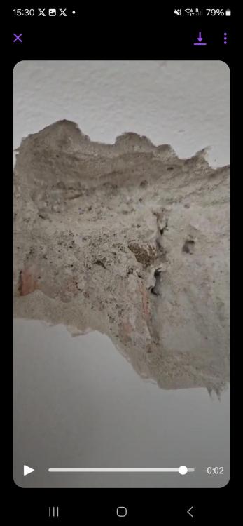

Kurezak Napisano 9 lutego Autor #20 Napisano 9 lutego W Polsce będę za kilka dni i wtedy mam się widzieć z konstruktorem. Brat wkul się w głąb ściany pod samym stropem jak na zdjęciu... raczej to nic nie mówi?
Budujemy Dom - porady budowlane i instalacyjne Napisano 10 lutego #21 Napisano 10 lutego Wypełnione zaprawą i tyle. Niczego to nam nie rozstrzyga.
