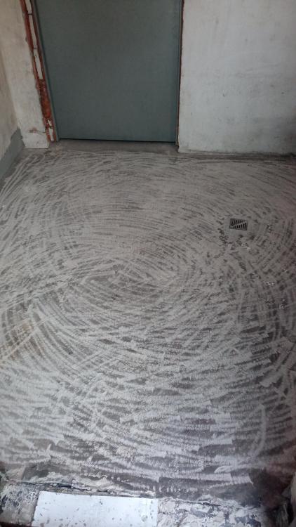

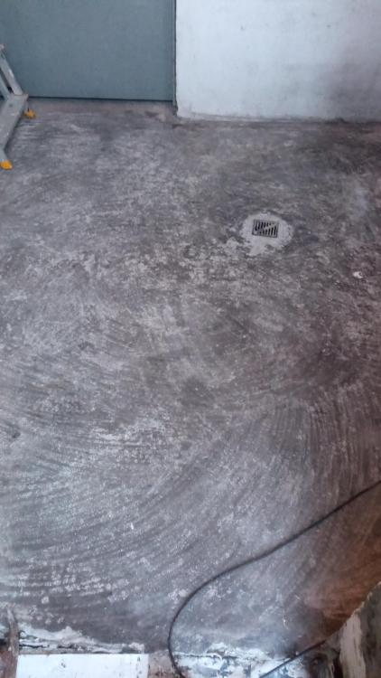

Poprawiłem tarczą do cięcia płytek.
Szlifując body kątem
Te czarne smugi pasowałoby jeszcze zedrzeć, odkurzyć, zagruntować i można kleić płytki.
Jeszcze tę kratkę odpływową, trzeba by dostosować jej wysokość do podłogi z nowymi płytkami.
Napisano
Zdecydowanie i najlepiej dać nową.

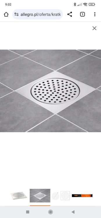

Cześć
Ta kratka wystaje ponad poziom podłogi, trzeba by ją obniżyć, ponadto nie jest równolegle osadzona względem ściany.
Czy można by wyciąć płytkę trochę szerzej niż kratka, tak aby można położyć płytkę (równolegle do ścian) i zamontować taka kratkę .
Ta nowa kratka przykrywała by ta stara wylewkę, która byłaby pod spodem.
Napisano
Oczywiście że można, tylko musisz sobie to jakoś rozplanować, żeby ta stara z nową się połączyły, albo w ogóle wykuć tą starą i zamontować nową już na wymiar, oczywiście weź pod uwagę grubość płytek i kleju w zależności jak Ci tam poziom wychodzi, bo niekoniecznie kratka będzie na tym samym poziomie co reszta podłogi. Nawet lepiej byłoby zrobić delikatny spad w stronę tej kratki, ale to już na wylewce, bo na kleju już ciężej, ale do zrobienia.
