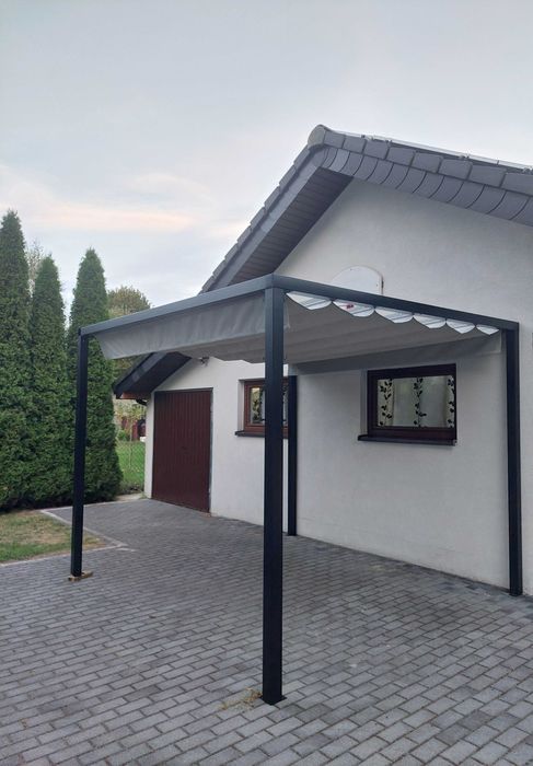

Gość Napisano 2 listopada 2024 #1 Napisano 2 listopada 2024 Cześć. Zastanawiam się nad zadaszeniem tarasu, głównie chodzi o ochronę przed słońcem latem. Na dużą, ciężką drewnianą pergolę, pokrytą np gontem nie mam za bardzo miejsca a i po pierwszych wycenach stwierdzam, że nie chcę tyle wydać. Inną opcją jest markiza. Taka jaka mi się podoba o wymiarze +/- 4x3mb to koszt koło 4tyś. Można ją złożyć i do widzenia:) Wpadłem na jeszcze jeden szatański pomysł. Żagiel. Można go wykonać z wielu materiałów, mniej lub bardziej wytrzymałych lub odpornych na UV czy deszcz. Bardziej chodzi mi o inną rzecz. Przyjmijmy, że wybieram materiał bardzo wytrzymały. Chciałbym go zamocować w czterech miejscach. Na krokwiach (tuż za deską czołową) oraz tuż przed tarasem postawić dwa drewniane słupy. W ten sposób wyszedłby kwadrat o wymiarach 4x4, 16m2 "szmaty". Czy taki żagiel ma szanse wytrzymać cały sezon letni? Jak masywne musiałyby być te słupy oraz jakie konkretnie mocowanie na krokwiach musiałbym zastosować? Myślałem nad hakami np fi12mm przykręcone na przestrzał do krokwi.
retrofood Napisano 2 listopada 2024 #2 Napisano 2 listopada 2024 43 minuty temu, Swierol napisał: Czy taki żagiel ma szanse wytrzymać cały sezon letni? Bez możliwości szybkiego zwinięcia jesteś bez szans. Ze względu na możliwy, silny wiatr. Wszystko inne by wytrzymał. Możesz zrobić próby, dość tanio. Kup plandekę tkaną, taka 4 x 4 kosztuje bodaj 30 PLN, poeksperymentuj i sam się przekonasz jakie siły działają przy średnim wietrze. O silnym nie wspominam. 1
Gość Napisano 2 listopada 2024 #3 Napisano 2 listopada 2024 18 minut temu, retrofood napisał: Bez możliwości szybkiego zwinięcia jesteś bez szans. Ze względu na możliwy, silny wiatr. Wszystko inne by wytrzymał. Możesz zrobić próby, dość tanio. Kup plandekę tkaną, taka 4 x 4 kosztuje bodaj 30 PLN, poeksperymentuj i sam się przekonasz jakie siły działają przy średnim wietrze. O silnym nie wspominam. Ok, tylko co pierwsze "popuści"? Sam żagiel czy mocowania nie wytrzymają?
animus Napisano 2 listopada 2024 #4 Napisano 2 listopada 2024 1 godzinę temu, Swierol napisał: Wpadłem na jeszcze jeden szatański pomysł. Żagiel. Można go wykonać z wielu materiałów, mniej lub bardziej wytrzymałych lub odpornych na UV czy deszcz. Wpadłeś, to już produkują kilka lat. https://allegro.pl/oferta/zagiel-przeciwsloneczny-wodoszczelny-do-ogrodu-na-taras-zacieniacz-dach-4x4-15058266633
retrofood Napisano 2 listopada 2024 #5 Napisano 2 listopada 2024 3 minuty temu, animus napisał: Wpadłeś, to już produkują kilka lat. Ale to jest na imprezę, a nie na sezon. 1
animus Napisano 2 listopada 2024 #6 Napisano 2 listopada 2024 Lepszy jest taki rozsuwany, łatwo go zwijasz, nie "ciągnie" za uchwyty tak jak żagiel. 1
retrofood Napisano 2 listopada 2024 #7 Napisano 2 listopada 2024 18 minut temu, Swierol napisał: Ok, tylko co pierwsze "popuści"? Sam żagiel czy mocowania nie wytrzymają? To zależy ile będzie wiatru i jakiego. Nawet słabe wiatry z czasem go poszarpią.
Gość Napisano 2 listopada 2024 #8 Napisano 2 listopada 2024 4 minuty temu, animus napisał: Wpadłeś, to już produkują kilka lat. https://allegro.pl/oferta/zagiel-przeciwsloneczny-wodoszczelny-do-ogrodu-na-taras-zacieniacz-dach-4x4-15058266633 Ja nie wpadłem na to żeby go produkować tylko wykorzystać. Ty jednak nic nie filtrujesz ... . I wchodzi taki truteń na temat i musi wszystko popsuć. Czegoś się naćpał?

retrofood Napisano 2 listopada 2024 #15 Napisano 2 listopada 2024 5 minut temu, Swierol napisał: Jeszcze przy małej powierzchni tego żagla nie byłoby takiego strachu. Powierzchnia ok 16m2 już stawia opór a im lepszy materiał tym cięższy i możne nawet uchwyty czy te słupy naruszyć. Na Twoim miejscy zrobiłbym konstrukcję na słupkach taką jak pod dach, bo przecież tak czy inaczej, jakiś dach tam będziesz musiał kiedyś zrobić. I zacznij mocować na nim plandekę. Zobaczysz co taki wiatr jak dzisiejszy potrafi zrobić. Przed chwilą, Swierol napisał: Wiadomo, że te lepsze odpowiednio kosztuję. Mają np stalowe okucia narożników. To wtedy kwestia mocowania. Musi być pewne, jak pod dach stały. Bo nawet zabetonowane słupki z rurki stalowej potrafi powyginać. Tylko nie wiem, czy nie korzystniej byłoby jednak coś prostszego i zwijanego przy prognozie wietrznej. Ale to Twój wybór.
animus Napisano 2 listopada 2024 #16 Napisano 2 listopada 2024 (edytowany) 1 godzinę temu, Swierol napisał: Jak masywne musiałyby być te słupy oraz jakie konkretnie mocowanie na krokwiach musiałbym zastosować? Myślałem nad hakami np fi12mm przykręcone na przestrzał do krokwi. Fi 12 mm powinno wytrzymać, trzeba tylko kupić zaspawane oczka, oraz uprząż żeglarską, szekle itd. Krokwie też dadzą radę, słupki to problem, metalowe lepsze, zabetonowane, można też dać odciągi słupków, tylko linki mogą przeszkadzać w trakcie komunikacji. 12 minut temu, retrofood napisał: Pozwolisz, ze zwątpię. Grad - być może, ale rzadziej występuje, więc może się uda. W 2023 roku rozbiłem namiot ogrodowy i zamocowałem go swoimi linkami i palikami stalowymi. Uchował się trzy tygodnie. i zakończył żywot śmiercią honorową. Powyrywało mu wszelkie zszywane mocowania A to jest powierzchnia znacznie mniejsza niż 4x4, chyba 2 x 2, albo 2,5 x 2,5. A ja widzę od 10 lat (Pod Żaglami-Stacja paliw) pod takim namiotowym pokryciem i nic się na razie nie stało i nie porwał tego wiatr, a jest blisko morza, z czego to dziadostwo jest, nie wiem. Edytowano 2 listopada 2024 przez animus (zobacz historię edycji)

Gość Napisano 16 listopada 2024 #29 Napisano 16 listopada 2024 Jednak stanęło na drewnianej pergoli z belek 14x14, drewno KWH. Sam żagiel będzie sezonowym zadaszeniem wpiętym między belki, +/- 14m2 powierzchni. Teraz zastanawiam się nad kolorem .
retrofood Napisano 16 listopada 2024 #30 Napisano 16 listopada 2024 49 minut temu, Swierol napisał: Jednak stanęło na drewnianej pergoli z belek 14x14, Za dużo. Będzie miała toporny wygląd. 14 wysokości - tak, ale w poprzek nie więcej niż 7. Czyli 14 x 7, wytrzymałość będzie nie gorsza. Pamiętaj, że deska na sztorc wytrzymuje więcej obciążenia niż dziewczyna na płask.
animus Napisano 16 listopada 2024 #31 Napisano 16 listopada 2024 3 godziny temu, Swierol napisał: Jednak stanęło na drewnianej pergoli z belek 14x14, drewno KWH. Sam żagiel będzie sezonowym zadaszeniem wpiętym między belki, +/- 14m2 powierzchni. Teraz zastanawiam się nad kolorem . Elegancko.
Gość Napisano 16 listopada 2024 #32 Napisano 16 listopada 2024 (edytowany) 2 godziny temu, retrofood napisał: Za dużo. Będzie miała toporny wygląd. 14 wysokości - tak, ale w poprzek nie więcej niż 7. Czyli 14 x 7, wytrzymałość będzie nie gorsza. Pamiętaj, że deska na sztorc wytrzymuje więcej obciążenia niż dziewczyna na płask. Zgadza się ale cała konstrukcja nie będzie zbyt hmmm gęsta. Całość będą tworzyły dwie nazwijmy to bramki 3x3x3, oddalone od siebie na 4,9mb i górą połączone dwa belkami. Te górne można było zamówić "pionowe" ale pomyślałem, że całość będzie z jednego przekroju i będzie dobrze. Ja zamówiłem materiał a całą robotą zajmie się dekarz które znalazłem poprzez oferteo. Firmy robiące pod klucz takie konstrukcje życzą sobie niebotyczne pieniądze. Edytowano 16 listopada 2024 przez Swierol (zobacz historię edycji)
