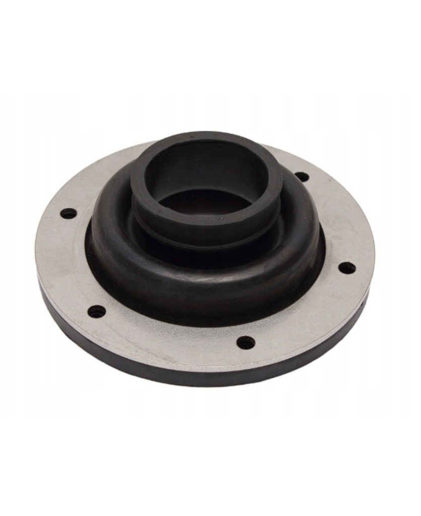

PRZEJŚCIE SZCZELNE WGC DN 32 40-44 mm INTEGRA
uszczelnienie-bezcisnieniowe-typu-wgc.we
https://allegro.pl/oferta/przejscie-szczelne-wgc-dn-32-40-44-mm-integra-13128988374?fromVariant=14242948588
PRZEJŚCIE SZCZELNE WGC FI 40 48-52 INTEGRA
https://allegro.pl/oferta/przejscie-szczelne-wgc-fi-40-48-52-integra-14242948588?fromVariant=13128988374
Napisano
Jedna uwaga. Jeżeli ściana jest ocieplona to dociśnięcie gumowego uszczelnienia metalowym, kołkowanym do ściany pierścieniem możliwe jest tylko od strony wnętrza piwnicy. Tu zaś zasadnicze znaczenie ma uszczelnienie przepustu od strony zewnętrznej, tam skąd spodziewamy się ewentualnego naporu wody gruntowej.

Ta guma jako uszczelka wyglada ok tylko zastanawiam sie czy pod naciskiem gruntu nie odkształci się i czy nie lepiej by było sztywne redukcje zastosować jak ta?
