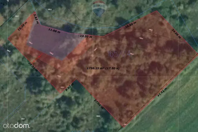

Witam
Mam takie pytanie do zorientowanych w temacie. Sprawa wyglada tak. Chce zakupic dzialke lecz jest ona niestandardowych wymiarow. I moje pytanie brzmi czy warto ją kupowac ? Jak mozna usytuowac tam dom czy jest szansa na postawienie budynku do 150m2 z garazem w bryle i czy bedzie mozna uaytuowac budynek w strone ktora bede chcial ? Dzialka 165/24. Na zaznaczonym miejscu myslalem o domu jesli juz.
Napisano
masz obszar 41x27 to spora przestrzeń. Jedyna wada to odcięcie się od południa garażem, jeśli myślisz o standardowym domu. Więc dom nie będzie najlepiej doświetlony zimą.
Bo przy projekcie indywidualnym można pokombinować.

No wlasnie teraz kwestia usytuowania budynku na tej dzialce jezeli dom stalby wzdluz tych 41m to wejscie do budynku bylo by od polnocy w strone poludnia wiec wydaje mi sie ze bylo by ok ? Czy ja cos zle mysle ? Bo jezeli dom bylby usytuowany wejsciem w strone dzialki 165/23 to wejscie do domu byloby od zachodu w strone wschodu 🤔 jak dobrze rozkminiam.
I czy tez Row melioracyjny to jest duzy minus na tej dzialce czy do przezycia ? Jak to wyglada..

Bez problemu wejdzie ci nawet dom parterowy.
Wrysowałam twoją działkę do CAD i domem w typie "Ekonomiczny" (20x9,3 m) połączonym łącznikiem (wiatrołap, kotłownia) z dwustanowiskowym garażem (6,5x7m) odsuniętym od drogi o 8 m
To mozna tylko tak pod skosem postawic ?? Nie mozna bedzie postawic w takim ulozeniu ?
Napisano
można w tym ułożeniu, jak chcesz. Ja starałam się przytulić dom do północnej granicy, żeby nie tracić działki i skrócić maksymalnie ilość kostki bukowej.
No i bardziej chciałam ustawić w kierunku południa
