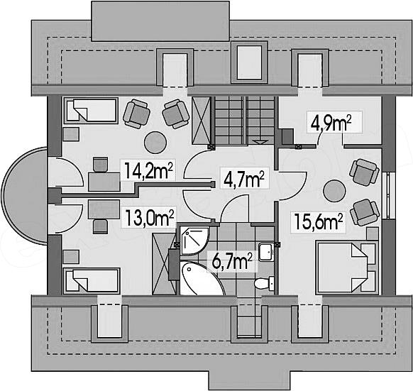

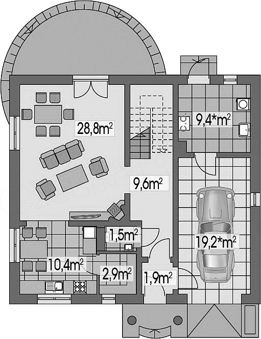

W domu już jest elektryka, tynków jeszcze nie ma. Mam puszczony do salonu ze strychu przewód antenowy na ścianę przy schodach, tutaj bedzie TV.
Na ścianie od tarasu, w rogu między drzwiami tarasowymi a tą ścianą przy schodach jest puszka od światłowodów. I tyle z instalacji.
Powiedzcie, co jeszcze i jak położyć aby w przyszłości nie było problemów z podłączeniem.
Czy przy puszcze od światłowodów zrobić puszkę na gniazdko dla kabla internetowego i rozciągnąć go pokoi na górze i do kotłowni ? Czy z pod tej puszki wystarczy jeden przewód i jedno gniazdko czy trzeba tyle ile pokoi itd ?
Przy tym przewodzie antenowym warto położyć jeszcze jeden przewód aby było dla SAT i DVBT?
http://img.extradom.pl/media/render/36274/...860-1,f$bw
http://img.extradom.pl/media/render/36275/...860-1,f$bw

Sprawa TV rozwiązana.
Jak rozwiązać internet w moim domu ? Ogólnie ma działać wszędzie WIFI ale chcę też jak pisałem w kotłowni skrętkę , przy telewizorze i pokoju nad salonem. Proszę o konkrety , gdzie dać jakie gniazdko, gdzie kabel itd itp.
Tak to wygląda na chwilę obecną
