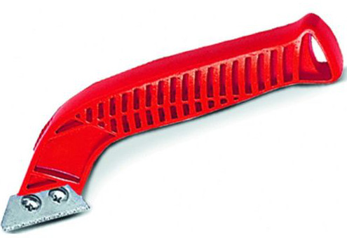

Nożyk do regipsów raczej się nie sprawdzi do wydłubywania fugi, ale taki
skrobak do fug sprawdzi się na 100%.
Plusik za zwrócenie uwagi na rodzaj obudowy i opis wycięcia dziury w obudowie, ja to miałem na myśli ale nie napisałem.
napisałem tylko o wydłubaniu płytki/płytek z obudowy.
