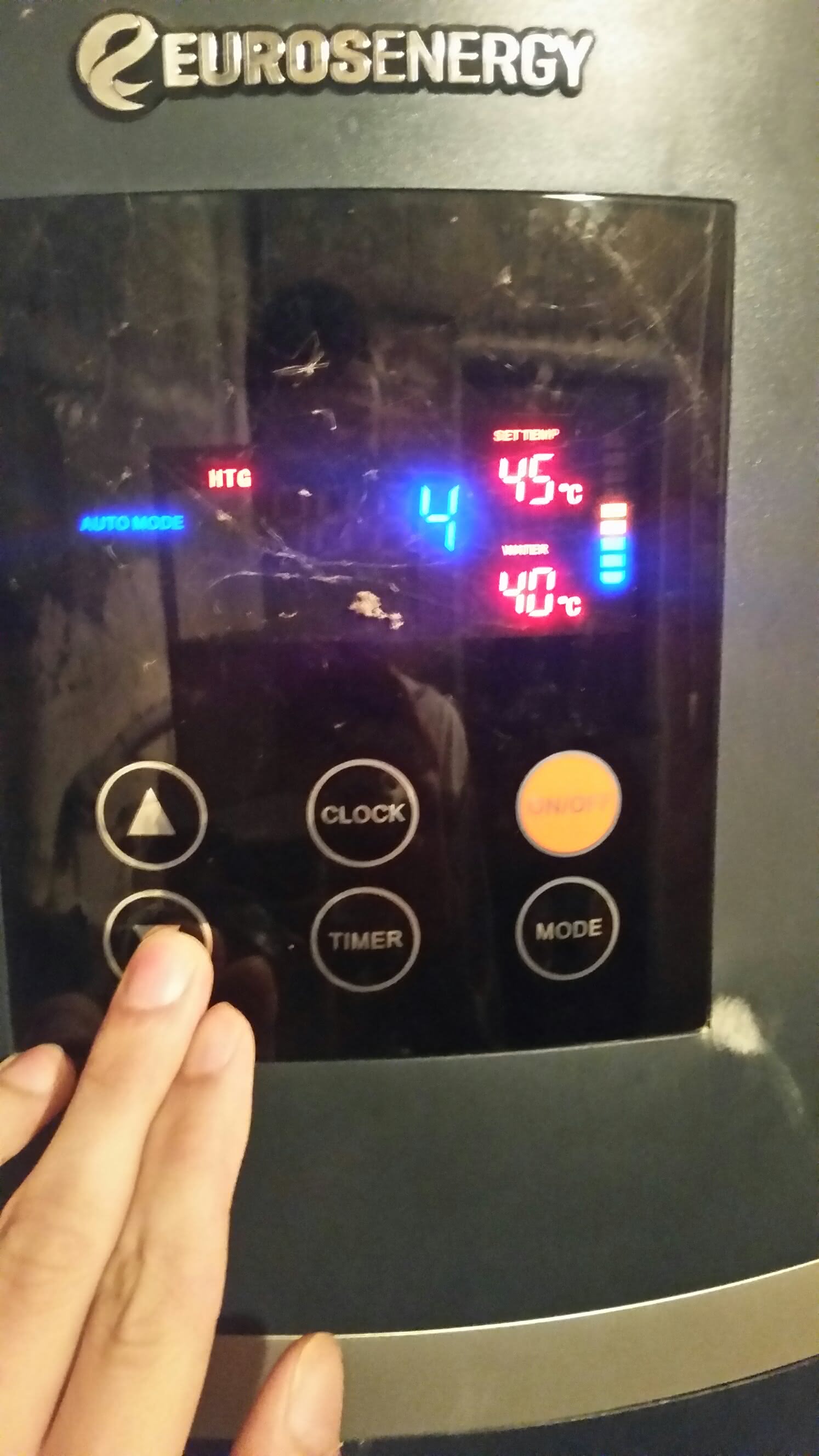

Witam wszystkich.
W nowo kupionym mieszkaniu o pow.86m2 zainstalowalem pompe ciepla Euros AQUA+ dla cwu no i po tygodniu uzytkowania z przerazeniem stwierdzilem ogromne zuzycie energii tj. ok 1kw na godz pracy pompy przy zadanej temp. 45st i temp. otoczenia ok.15st i tutaj moje pytanie czy ktos z Panstwa ma doswiadczenie z taka sama badz o podobnych parametrach Pc i jak wyglada to u Panstwa bo na moje oko to wychodzi ze wydalem w sumie ponad 10.000tys zl na darmo.Z gory dziekuje za wszelkie info i porady. Edytowano przez hansheiman (zobacz historię edycji)

Bardzo dziekuje za odp.
Temp.otoczenia 15st
Temp.pow.zasysanego nie wiem dlaczgo ale pokazuje 32st.
Temp.skraplania -12st.
Tryb. automode temp.zadana 45st.
Czas ostatniego grzania to 12 godzin /zuzyta energja to ok 13,5kwh /nie wystarczalo cieplej wody dla dwoch osob.
Nie wiem co to jest ta delta T-.....
W kazdym badz razie ewidentnie jest cos nie tak.
Bende wdyieczny za wszelkie sugestije i porady.

Moc pomp.750w
1 grzalka 2000w
Woda podlaczona prosto z sieci wodociagowej wiec trudno mi jest powiedziec jaka ma temperature.
Nie daje mi spokoju dlaczego jak widac na zdj.pok.temp.pow zasysanego 40st....
Jesli blad tkwi w instalacij to co to np.moze byc...
Istnieje opcja wylaczenia grzalki moze uzyc ja /tylko czy to jest dozwolone ...
Dzisiejszy pomiar. Temp.wody 45st /275litrow/czas nagrzewania 12godz30min
zuzycie energii dziennie 9.37kwh koszt 5.34zl
Nagrzanie tej samej ilosci wody gazem ok. 1m3gazu koszt ok 3zl
Wiec albo narawde sknocil instalator a jesli nie, to znaczy ze PC firmy Euros to bubel za ciezkie pieniadze. icon_evil.gif
