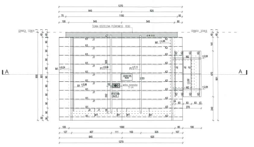

Czy to wszystko jest zgodne z projektem? Bo jeżeli tak, to projektanci się nie popisali. Osobiście jestem zwolennikiem innego układu: - górna powierzchnia ściany fundamentowej (w tym przypadku górna powierzchnia wieńca) jest na tym samym poziomie co chudziak; - w efekcie izolacja przeciwwilgociowa pozioma na ścianach fundamentowych oraz pod ścianami nośnymi oraz działowymi jest na tym samym poziomie. Łatwo jest dobrze ułożyć i zrobić duże zakłady; - na chudziaku mamy wówczas wszędzie warstwę izolacji przeciwwilgociowej, warstwę izolacji cieplnej, warstwę wylewki podłogowej (jastrychu). Na tym etapie budowy można jeszcze wszystko zrobić w ten sposób. Ale uwaga! Trzeba przeliczyć ostateczną wysokość ścian, otworów okiennych, drzwiowych oraz schodów i tego wszystkiego pilnować. W ten sposób unikamy problemów z układaniem izolacji przeciwwilgociowej, mostkami cieplnymi w otworach drzwiowych itd. Chociażby jak teraz zrobić przejście rur ogrzewania podłogowego w "progach", gdzie w wewnętrznych ścianach nośnych będą otwory drzwiowe? -

Jeżeli już coś pęka w takiej sytuacji, to właśnie ściana działowa. Warstwa 10 cm betonu spoczywającego na zagęszczonym piasku jest całkiem solidna. Tu zaś pod ścianami działowymi jest jeszcze pogrubiona i zbrojona. Natomiast co do brakującej izolacji przeciwwilgociowej, to jej zrobienie będzie kłopotliwe. U dołu ściany trzeba będzie nawiercić otwory pod kątem i wsączyć w ścianę preparat uszczelniający. Ale to w sumie problem wykonawców, skoro popełnili błąd. -
Witam, Jestem na etapie zamawiania okien do domu i z tego powodu urodziło mi się kilka pytań. Na fundamencie z bloczków betonowych został wylany wieniec. Z zewnątrz cały fundament wraz z wieńcem został zaizolowany oraz ocieplony 10cm warstwą styropianu przeznaczonego na fundament. Wnętrze zostało już zasypane piaskiem i zagęszczone. W chwili obecnej sytuacja na posadzce wygląda tak, że wylany zostanie chudziak (10cm), 15cm styropianu (ogrzewanie podłogowe) 6cm wylewka i 1.5-2cm na płytkę/panel - co daje nam 33cm. Tyle też właśnie pozostało miejsca między "piaskiem" a górną krawędzią wieńca.Finalnie więc, docelowa posadzka zrówna mi się niejako z górną krawędzią wieńca oraz izolacją poziomą. Czy to jest poprawnie wykonane? W otworach okiennych natomiast wychodzi, że okno balkonowe będzie osadzone bezpośrednio na wieńcu (na widocznej izolacji). Czy to jest okej? Nie będzie się w tych miejscach tworzył koszmarny mostek termiczny? Jeśli przyszłaby podwalina to okno mi się podniesie, co za tym idzie powstanie próg? Nie będzie przemarzać? Inna sprawa, że wieńce na wew. ścianach są na tej samej wysokości, więc wszędzie tam gdzie mam próg, to albo docelowa posadzka (panel) przyjdzie odrazu na wieniec, albo będę musiał go podkuć? Bardzo proszę o Państwa opinie.
