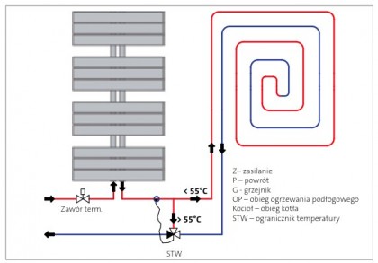

Witam.temat ogrzewanie podlogowe z grzejnika .jak zrobic by najlpiej fukncjonowalo ,zeby temperatura podlogowki nie wplywala na grzejnik i odwrotnie.instalacja wykonana na miedzi,jeden grzejnik w pomieszczeniu ktory ma grzac normalnie jak do tej pory ,fukcja podlogowki ma dawac konfort chodzenia po plytkach ktore zostana polozone tuz po ukonczeniu remontu podlogi,na dzien dziejszy jestem na etapie robiebia chudziaka 10cm pozniej styropian 2 x 5 cm na zakladke folia ekraniuzyjaca ,podlogowka wylewka 6cm i plytki .pomieszczenie ma 6m/kw.ogrzewanie z pieca weglowego/zbiornik wyrownawczy.w zalaczniku rysunek nakreslajacy temat.dziekuje sliczne z gory .

Tylko jedno pomieszczenie wchodzi w grę tak?
Na powrocie z grzejnika zawór RTL do podłogówki na wejściu a powrót z podłogówki wpinasz się dalej jako powrót z c.o. i po sprawie.

Witaj.dzieki za zainteresowanie.tak tylko to jedno 6m/kw(przedpokoj),pompka c.o jak najbardziej jest.czyli zebysmy sie dobzre zrozumieli na powrocie zawor rtl prosty czy tam katowy podlogowka i wpiecie w powrot rurki c.o.tak?i to wystarczy ?a np kwestia odpowietrzenia podlogowki ?podkreslajac ze jest zbiornik wyrownawczy i dobija sie wode w sezonie zimowym minimum ten jeden raz ,czy ten odpowietrznik automatyczny na grzejniku zdola odpowietrzyc podlogowke ?

a spojrzeć na ten zalacznik mozesz?

W zasadzie jeden i drugi rysunek przedstawia to samo. W drugim zapomniano dorysować głowicę termostatyczną.
Tak możesz zrobić będzie działało.

Sorry, źle napisałem że wpinasz się z powrotem w powrót, powinno być w zasilanie tak jak na tych rysunkach.
Zawór jaki będzie pasował ,kątowy czy prosty nie ma znaczenia.
Z odpowietrzaniem nie ma problemu, nie widzę powodu dodawania kolejnego odpowietrznika. No chyba ,że przy piecu nie masz żadnego to wtedy należało by dodać.

a powiedzcie mi jeszcze jedno - dlaczego koniec podlogowki(rura powrotna z podlogowki) jest wpinana w zasilanie?a nie np w powrot ?
Napisano
Bo by nie grzało jak byś podłączył do powrotu zasilanie i powrót z podłogówki, ot cała prawda icon_biggrin.gif

logiczne wytlumaczenie icon_smile.gif))
jednak mnie to dreczy dlacze?icon_smile.gif bo jak by powrot wpial do powrotu co i szlo by to w strone miece dalej tam by sie mieszalo z ciepla woda i spowrotem z zasilenia co od pieca szlo icon_smile.gifa jak wpinasz powrot podlogowki w zasilanie co to znow to idzie na grzejnik obok i tam to miesza z ciepla woda?na trojniku co z wpiecem powrotu z podlogowki ?dobrze rozumuje?

RTL ma byc zawsze na końcu pętli ogrzewania podlogowego i nastawa temp bedzie np 30 C.
Jak temp nazwijmy to posadzki bedzie mniejsza to sie otworzy jak większa to sie zamknie.
Gdybys go dał na zasilaniu pętli gdzie masz temp czynnika np 60 C to wiecznie by był zamknięty

Witam, planuje zrobic remont łazienki i zastosowac ogrzewanie podlogowei grzejnik drabinkowy; powierzchnia ok 6m2, ogrzewanie co grzejniki czlonowe ok 200 czlonow, piec na paliwo stale, pompka przy piecu, temp. zailania bedzie 40-60st max.
Moje pytanie czy bedzie prawidlowo grzala podlogowka jak wykonam to tak jak na schemacie.
Tym zaworem recznym chce dlawic przeplyw w przypadku gdyby pompka nie wymusila obieg na podlogowke

Cytat

nie zdesperowany:) chce tylko rzeby miec mozliwosc regulacji tej podlopgowki, bo drabinka moze mi caly czas grzac a podloga zeby nie popekala tym bardziej ze podlaczenie zasilania podlogowki bedzie dosc blisko kotla jest. a nie chce tez pchac sie w koszty zeby ogrzac jakies 4,5 m2 nawet odliczajac powierzchnie pod wanna
ale dzieki za ten schemat pomysle nad nim, rozwazam tez czy nie dac pompki dla samej podlogowki i zaworu trojdroznego rozdzielajacego z termostatem
ale dzieki za ten schemat pomysle nad nim, rozwazam tez czy nie dac pompki dla samej podlogowki i zaworu trojdroznego mieszajacego z termostatem
podobnie jak na tym schemacie tylko bez kotla oczywiscie i tego grzejnika w tym miejscu, a drabinke podlaczyc rownolegle do instalacji, niezaleznie od podlogowki
icon_eek.gif Pompka na 4 m2 ? chyba naprawdę za dużo się naczytałeś teorii. I po co zawór trzy-drożny, daj RTL i też będzie dobrze fungowało a będzie o wiele taniej.
