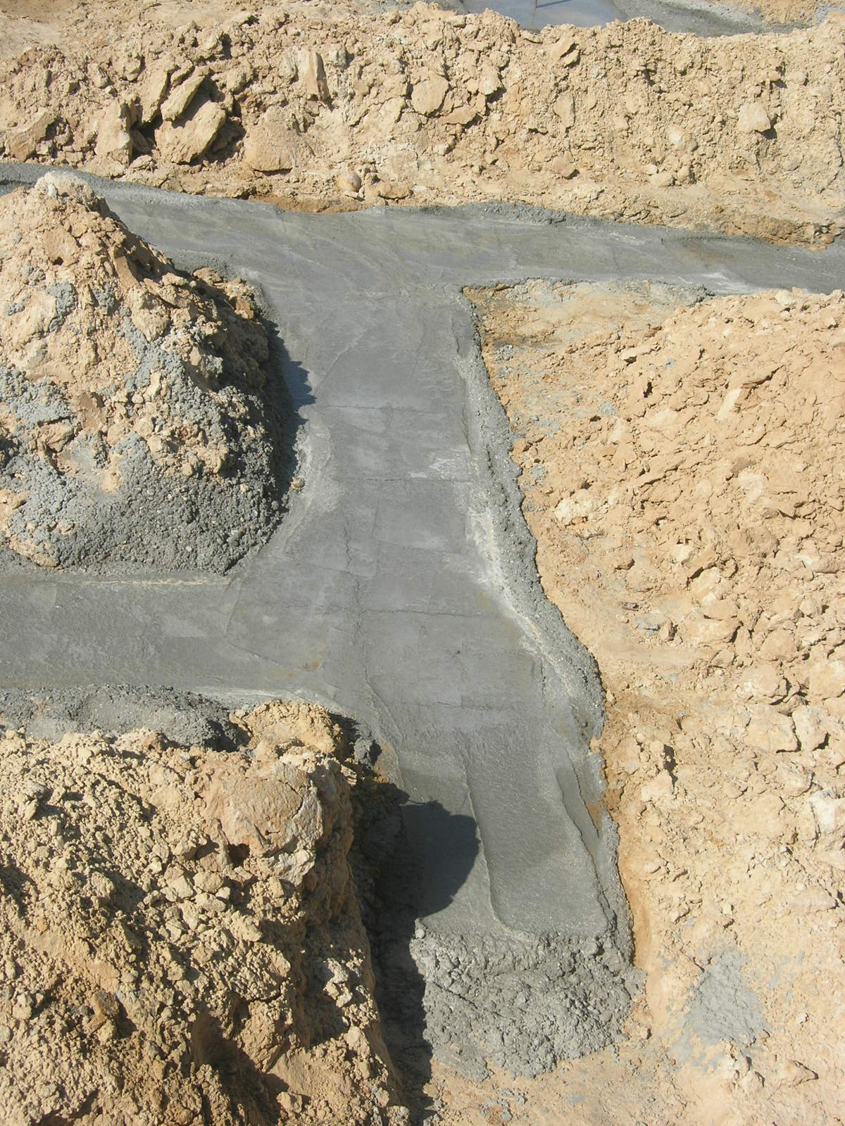

Dzisiaj miałem wylewane ławy i już wieczorem mam pęknięcia ławy w miejscu strzemion :/
Czy to duży problem??
Raczej tragedii nie powinno być ,prawdopodobnie popękał powierzchniowo beton przy wysychaniu. A czy wodą polewałeś? Zrób jak możesz parę fotek wtedy można będzie bardziej precyzyjniej określić co to za pęknięcia.

pewnie zupa była lana bo nie chciało się wykonawcy machać gitarami
przy okazji za mała otulina zbrojenia
stać się nic raczej nie stanie, ale prawidłowe to to nie jest

No domyślam się że to nie jest ideał:/ ale wole z wami skonsultować czy mam się martwićicon_smile.gif
Ogólnie to w projekcie mam ławy bez zbrojenia, parterówka 150m2 z drewnianym stropem.
Jednak chcąc wzmocnić dałem zbrojenie a tu taka lipa.

To co widzę to murarze odwali kaszanę. Za mało dali betonu albo za wysokie strzemiona porobili bo widać wyraźnie jak w niektórych miejscach strzemiona są prawie na wierzchu.To nic nie zmienia ,że podlewałeś po prostu za mało masy betonowej otula strzemiona. Teraz to uważam zrobić dodatkową nadlewkę,ale zanim coś zrobisz to jeszcze z kierbudem porozmawiaj.Z tego co mi wiadomo strzemiona jak i zbrojenie wzdłużne powinny być dobrze otulone przez beton,a w Twoim przypadku to nie chcę Cię straszyć niech decyzję podejmnie Twój kierbud a moim zdaniem to widziałem bardziej schludniejsze wylanie ławy.

Za duże strzemiona jak na ten wykop,za rzadki beton...
"Bez piwnic, tylko parter i poddasze nie użytkowe."
To pewnie 24 bk + 20 styro ...loozik ..nie przejmowałbym się zbytnio - jednak do ideału to tym ławom daleko.

to niech nie smarują jakąś dżumą bitumiczną i niech nie kładą papy
tylko porządna zaprawa cementowa szerzej, tak aby dobrze "ogaciła" zbrojenie na to pierwsza warstwa bloczków bet, i dopiero na nią izolacja pozioma
skoro w projekcie nie było żadnego zbrojenia, to, fakt, że je dałeś niewiele zmieni
zakładam oczywiście, że wykop i roboty ziemne były zrobione prawidłowo

Beton wylany rano, a podlewałem późnym wieczorem i dzisiaj rano.
Pęknięcia które widać były już wczoraj i dzisiaj wygląda to tak samo.
Beton był zbyt rozwodniony (zupa) woda wyciekła i beton ostro opadł ,część betonu oparła się na prętach i powstały spękania pod prętami głównymi i strzemionami. Pod tymi prętami są puste przestrzenie będzie stal szybciej korodować (brak otulenia mleczkiem betonowym) za mało betonu zostało też nalane na górze ,"fachowcy" nie uwzględnili tego że beton tyle opadnie .

Rozwadnianie gotowego betonu prowadzi do obniżenia jego marki.
Jakiej marki beton był zamawiany? Edytowano przez animus (zobacz historię edycji)

W projekcie był B15 bez zbrojenia.
Dałem B15+zbrojenie.
Proponuję ukarać finansowo wykonawcę a kier-bud niech odnotuje to w dzienniku i zdecyduje czy dawać beton do badania wytrzymałości .
Na przyszłość proszę nie pozwolić na dolewanie do gotowego betonu który przyjeżdża na budowę większej porcji wody (operator "gruchy" ma wodę w zbiorniku na samochodzie i może dolać na życzenie wykonawcy żeby łatwiej rozlewał się beton w szalunkach ) wykonawca niech kupi sobie wibrator pogrążalny .

Raczej za wysokie strzemiona, bo po ilości betonu wiem że napewno było ok.

decyzję powinien podjąć Twój inspektor Nadzoru a nie kierbud wykonawcy
moim skromnym zdaniem to ten beton trzeba wypucować aż się będzie świecił pousuwać wszelkie ciała obce czytaj żwir do najdrobniejszego pyłku - tylko jak to zrobić skoro ława jest niżej niż grunt ?
znaczy obkopać umyć mleczko ściągnąć choćby przez frezowanie wykonać szalunek , dać warstwę zczepną choćby z firmy Sika i nadlać w określonej przez inspektora grubości , potem ładnie to pielęgnować.
i tu wracamy do tematu gdzie szukać oszczędności -
zaoszczędziłeś na szalunkach zalali zupą w dość niestabilnym gruncie jak pokazują zdjęcia - pytanie dla inspektora - jaka jest zawartość betonu w betonie , a jaka jest zawartość tego co tam znaleźć się nie powinno.
jeśli nie masz inspektora to poszukaj takiego którego ekipy określają jako kawał Ch.. lub S..a.
wariant średnio optymistyczny - rozebrać i wylać nowe .
wariant pesymistyczny zostawić jak jest i czekać czy się nic nie obsła
