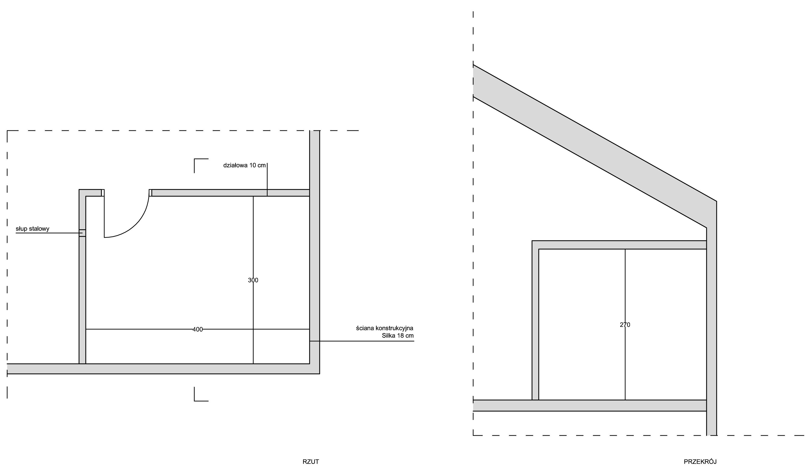

Witam,
Na piętrze w swoim domu chciałbym wydzielić jedno z pomieszczeń w ten sposób, że jego ścianki działowe nie będą dochodzić do wysokości dachu, tylko będą kończyć się na wysokości 2,8 m. W ten sposób sufit tego pomieszczenia pozostaje otwarty. Zastanawiam się w jaki sposób zabudować to pomieszczenie od góry. Nie chciałbym robić sufitu podwieszanego, bo wtedy wieszaki będą widoczne z korytarza. Myślałem o zrobieniu stelaża drewnianego, ale nie wiem, czy mogę go oprzeć tylko na ściankach działowych, tzn. czy nie są one zbyt wiotkie, żeby to zrobić. Może ktoś z forumowiczów ma jakieś sugestie. Dziękuję z góry.
Napisano (edytowany)
Pomieszczenie wygląda tak jak na załączonych rysunkach. Na przekroju widać mniej więcej o co mi chodzi, ma to być coś w rodzaju zamkniętego boksu, ale strop nad tym pomieszczeniem nie ma przenosić żadnych obciążeń, służy jedynie izolacji akustycznej.
Wszystkie ściany konstrukcyjne są z Silki, ścianki działowe też mają być z Silki, ale jeżeli uważacie, że w przypadku tego pomieszczenia inny materiał będzie bardziej odpowiedni, to mogę zmienić. Tak samo jak szerokość ścianek. Nie są one jeszcze wymurowane. Strop nad parterem jest monolityczny.
Jętek nie ma, dach jest dość nietypowy. Dlatego jedyna możliwość to oprzeć tą "atrapę stropu" z jednej strony na ścianie konstrukcyjnej, a z drugiej na działowych.
Dzięki za pomoc.

skoro silka
w ostatniej warstwie silki dałbym dookoła bednarkę (z zakładem), do rozważenia w niższych warstwach (tak co 3),
wtedy może jakiś profil w ościeżu drzwi w stylu sztywnej ramki i zamocowana do tego ta bednarka (opcja)
na wierzchu ściany coś w stylu wieńca (może być drewniany, zespolony z silką, np kołek rozporowy i zwykły łącznik kątowy/płaskownik co 0,5m), do tego konstrukcję-stelaż pod GK
jendkże górą (w płaszczyźnie sufitu nad stelażem GK) bym stężył czymś po przekątnej, dwa ściągi lub profile,
i gniotsa nie łamiotsa
chodzi o to, aby przykrywająca konstrukcja była sztywna i nie mogła zmienić swej geometrii, wtedy ściany będą obciążone w miarę osiowo i nie będzie jakiś szpasów z wyboczeniem
można zaprzeć o ścianę konstrukcyjną (zakotwić do niej)

Dzięki serdeczne za odpowieź. Rozumiem, że stelaż pod g-k to drewniany? Jeśli tak to jakie byś dał wymiary profili przy takich rozpiętościach?

stelaż może być i metalowy, tylko trza wiedzieć jak ruszt wykonać, bo pewnie musi być lekko wzmocniony
sorry, ale specem od zabudowy GK nie jestem, niemniej 3x4m to nie ekstremalne rozpiętości
przy drewnie to by musiałby być już profile pewnie typu 2x4" ze względu na ugięcie
może ktoś dopowie
Napisano
Cytat
pamiętaj o wymiarze płyty k/g żebyś za dużo cięcia nie miał i żeby złącza zaplanować
1,20x2,60m
