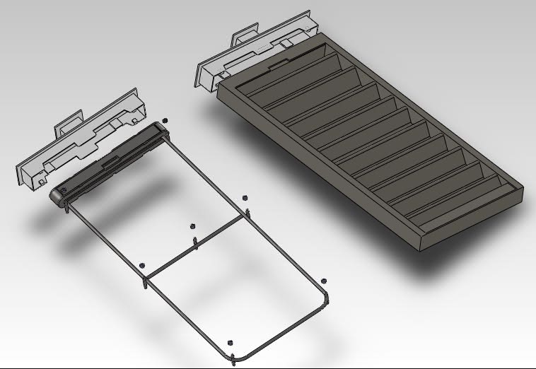

Za nowe filtry koleżance do rekuperatora powiedzieli 200 zł. Zamierzam Zrobić ramkę z metalu i na nią nawinąć filtr (tkaninę filtracyjną) płócienny i zabezpieczyć gumowymi krążkami. Tak jak na załączonym obrazku lub zrobić ramkę taką jak na rysunku tylko z dodatkowym zawiasem jak drzwiczki. Czy nic się nie będzie działo że ramka będzie metalowa? Nie będzie wywoływała żadnych zakłóceń w pracy urządzenia?

A pracę czego taka metalowa ramka miałaby zakłócać?
Przy prawidłowym umocowaniu tak żeby nie występowały żadne wibracje nie powinno być problemów.
Nie rozumiem za bardzo stwierdzenia filtr płócienny?
Masz na myśli tkaninę filtracyjną EU3 lub EU4 ?

Dokładnie mam na myśli taką takninę
Rozwiązanie takie jak na załączonym obrazku opracowane przeze mnie lub zamykane na zawias muszę się zastanowić jakie będzie prościej wykonać

Nie wiem co to za rekuperator ale dodałem nowe zdjęcie i wkładka (panel mocujący) z filtra wygląda tak jak po prawej stronie zamieszczonego obrazka. Może to cię nakieruje jaki to reku.
Nawijanie na ramkę tkaniny ....., trochę to chyba będzie kłopotliwe . Ramka z zawiasem to już brzmi lepiej .
Ja wykorzystałem oryginalną obudowę z tej tektury . Wkładam prostokąt wycięty z tkaniny , na niego dociskowa ramka z twardego styro a od strony zawietrznej metalowa siateczka , żeby powietrze nie wciągnęło tkaniny . Tym sposobem mam praktycznie bezkosztowny i bezrobotny icon_biggrin.gif (bo jestem leniwy) filtr na wymienne wkłady . Koszt tkaniny EU-4 na dwa filtry to chyba ze 2 zł i działa cacy . Nie radzę stosować mniej niż EU-4 bo to sito nie filtracja . Sam chyba przejdę na 5-kę . Edytowano przez demo (zobacz historię edycji)
Napisano (edytowany)
icon_smile.gif Styropian jest tylko na obrzeżu , jako wypełnienie grubości tej ramki z tektury . Jasne że powietrze nie przechodzi przez styropian , on jest wypełnieniem i zarazem dociskiem materiału filtrującego. Czy teraz już kumasz o co chodzi ? . icon_smile.gif Edytowano przez demo (zobacz historię edycji)
