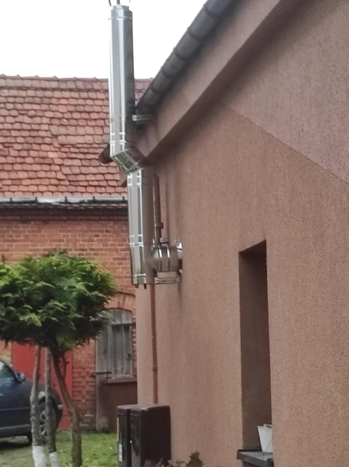

A gdy rury maja polaczenia kielichowe a ponad podbitke zeby rura weszla w pionie obok podbitki to musze dac dwa kolanka 45 stopnii  to tez nie bedzie problemu ?
Zamiast wyczystki  zdemontuje odskraplacz, czy to nie bedzie problem?
Tu jak widać nie ma wyczystki
Napisano
A wiesz jak tu jest w środku, wewnątrz pomieszczenia?
Porozmawiaj z właścicielem budynku jak sprawdza się ten układ wentylacji...

2 godziny temu, lukas198820 napisał:
To jdk w koncu ma byc czy nie ?
Może być tak jak tutaj. Od spodu jest dekielek z rączką, który się  wyjmuje i wszystkie nieczystości wypadają gwałtownie.:bezradny:

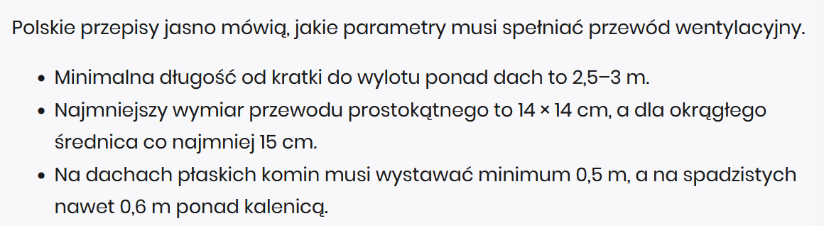

Skąd ten wymóg 2.5-3m od kratki do wylotu ponad dach? Nie widziałem jeszcze żeby w domu ktoś miał tak wysoki komin, a niejedna osoba ma łazienkę na piętrze.

Zgodnie z polskimi przepisami, zawartymi w rozporządzeniu Ministra Infrastruktury w sprawie warunków technicznych, jakim powinny odpowiadać budynki i ich usytuowanie, minimalna długość kanału wentylacji grawitacyjnej, liczona od kratki wentylacyjnej do wylotu ponad dach, powinna wynosić od 2,5 do 3 metrów. Źródła podają również, że dla zapewnienia optymalnej wydajności, wysokość ta powinna wynosić co najmniej 4 metry.
Przepisy dotyczące minimalnej wysokości kominów wentylacyjnych  powstawały w czasach, gdy dominującą technologią były murowane, nieocieplone kominy. Inżynierowie i prawodawcy opierali się na dekadach obserwacji i obliczeń dla tych właśnie, "klasycznych" rozwiązań.
Minimalna wysokość została ustalona jako bezpieczny margines, który gwarantował wytworzenie minimalnego, stabilnego ciągu w różnych, także niesprzyjających warunkach:
5 godzin temu, Mireczek2 napisał:
Nie widziałem jeszcze, żeby w domu ktoś miał tak wysoki komin, a niejedna osoba ma łazienkę na piętrze.
Należy pamiętać, że wszystkie kanały wentylacyjne w jednym systemie grawitacyjnym powinny mieć zbliżoną długość. Znaczne różnice mogą prowadzić do zakłóceń w działaniu, gdzie dłuższe kanały o silniejszym ciągu mogą "wysysać" powietrze z krótszych, powodując ciąg wsteczny.
Wentylacja grawitacyjna w domu to system naczyń połączonych, potrzebny jest też nawiew świeżego powietrza, żeby można było usunąć zużyte.
Zasada równowagi: Aby system działał poprawnie, wszystkie kanały wywiewne powinny mieć zbliżoną siłę ciągu.
Zastosowanie jednego, bardzo sprawnego (ocieplonego, z mniejszymi oporami przepływu) kanału w systemie z innymi, (murowanymi) mniej sprawnymi, może pogorszyć działanie w tej części  wentylacji!
Przepisy nie nadążają za technologią: Prawo budowlane często jest aktualizowane wolniej, niż rozwija się technologia. Minimalna wysokość pozostaje w przepisach jako uniwersalna, bezpieczna wartość gwarantująca działanie systemu w każdych warunkach, niezależnie od użytej technologii.
 Ocieplony kanał jest sprawniejszy, ale przepisy pozostają konserwatywne. Co więcej, jego wysoka sprawność, jeśli nie będzie  zrównoważona w całym systemie, może prowadzić do problemów z działaniem wentylacji.
A w którym miejscu w Warunkach Technicznych jest to zapisane, bo ja jakoś nie kojarzę takiego wymogu.
Z innych źródeł wiemy, że 2-3 metry to sensowne minimum. Ale to już osobna sprawa - tzw. wiedza techniczna, nie bezwzględny wymóg zawarty w przepisach prawa.
Bez obrazy dla Animusa ale ten zawiera istotne błędy i nieścisłości. Tak w stylu Chata GPT.
Przecież kilka wpisów wcześniej podałem wymagany minimalny przekrój kanału wentylacji grawitacyjnej. Nawet z cytatem. Po co wiec podawać błędny wymiar 196 cm2?
Tak samo sugerowanie istnienia wymogu, aby wszystkie kominy wentylacji grawitacyjnej miały zbliżoną długość. Jak to niby ma zostać osiągnięte w domu o kilku kondygnacjach? Choćby z parterem i piętrem? Przecież na pierwszy rzut oka widać, że to bez sensu.

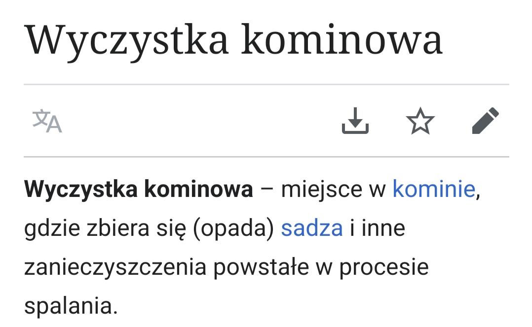

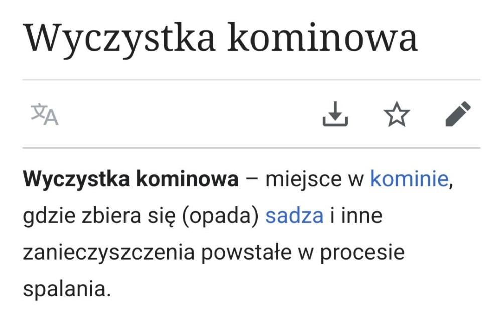

PS. Co do samej wyczystki to powtarzam to co napisałem wcześniej. Trzeba zapewnić możliwość czyszczenia kanału i usuwania (wybierania) zanieczyszczeń.
A jakie zanieczyszczenia usuwać przez tę wyczystkę z kanału wentylacyjnego?
No, chyba że gniazdo kawki :yahoo:
