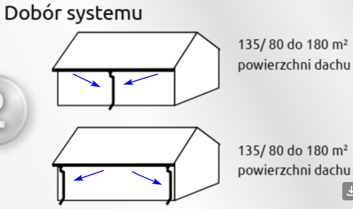

Hej,

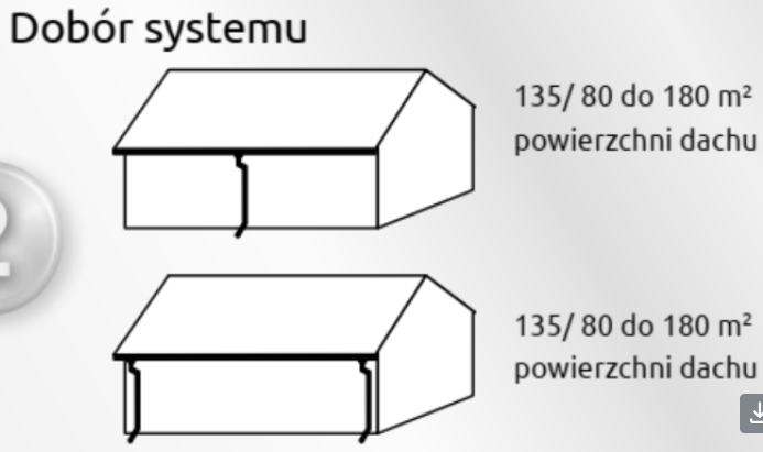

W instrukcji producenta rynien jest informacja
Dla mnie ta informacja nie jest jasna, nie ma wyraznego rozroznienia miedzy 1 a 2 rurami spustowymi. Dla obu przypadkuów jest "do 180m2". Ale zakłądam ze do 180m2 maja byc 1 rynna 135 i 1 rura 80.

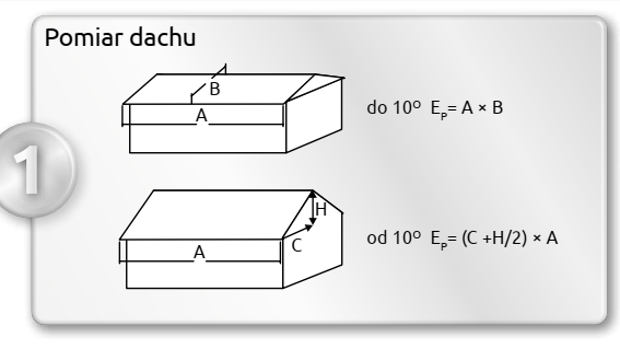

Teraz do wyliczenia powierzchni proponuja

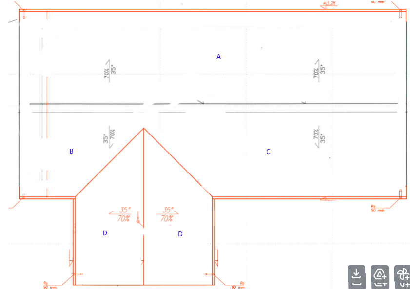

U mnie 35st dach wyglada tak
Powierzchnie połaci to

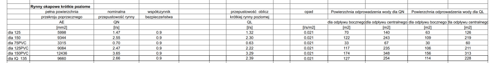

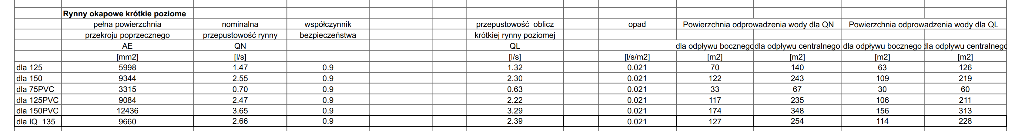

Rozmawiałem o tym z "doradca technicznym" producenta. Ten mowi ze jedna rura ogarnie 140 m2. Udostępnili mi też coś takiego
I tutaj nie jestem pewnien czy przyjac QN, ale wychodzi na to ze jedna rura ogarnia 127 m2. Też tak to rozumiecie?
I teraz czy słusznie zakładam ze moge dla tego systemu zastosowac 4 rury spustowe a nie 6 jak na projekcie (chce usunac te z wykuszu)?
Ze spadkami sobie poradze. Najdłuższa rynna będzie miała około 15m, przy około 2mm spadku bedzie około 3 cm wiec nie powinno mi to jakoś przeszkadzać (woda nie bedzie lała się chyba za rynne) :)

Napisano
Ten pierwszy rysunek z materiałów producenta ma sens. To rozróżnienie wynika z różnicy w sposobie obciążenia wodą leja spustowego, czyli miejsca połączenia rynny i rury spustowej. Gdy rura spustowa jest w środku długości rynny to jest obustronnie symetrycznie zasilana spływającą wodą. Natomiast gdy rury spustowe są na krańcach rynny, to każda z nich zasilana jest tylko z jednej strony (z lewej lub prawej). W efekcie połowa przepustowości każdego leja spustowego zostaje zmarnowana. To zaś przepustowość leja ma krytyczne znaczenie, trzeba dbać o to by w tym miejscu nie nastąpiło nadmierne spiętrzenie wody i się ona nie przelała.  Niektórym łatwiej będzie to zrozumieć na rysunku.

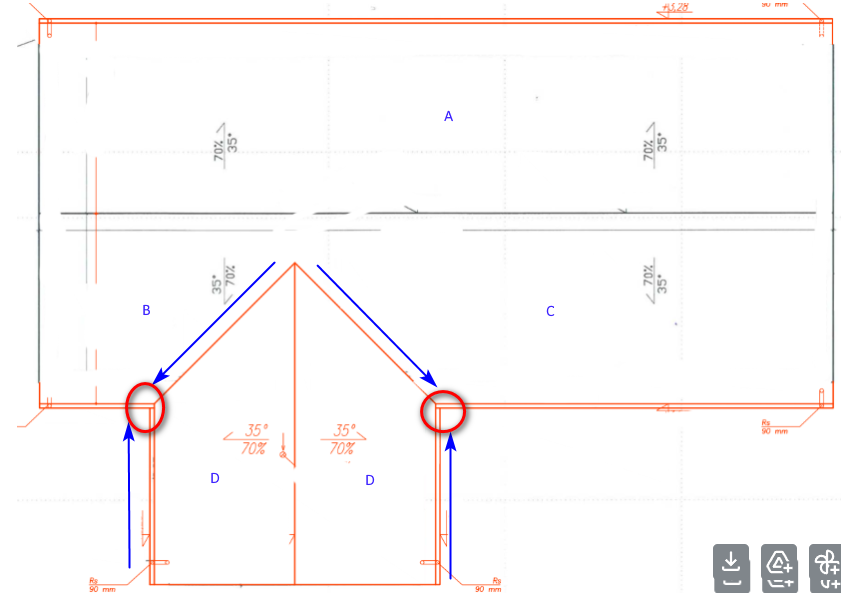

Zdecydowanie nie radzę rezygnować z rur spustowych na krańcach dachu nad gankiem czy wykuszem. Tam i tak powstają dwa kosze dachowe, miejsca, gzie spływa więcej wody i łatwiej gromadzą się zanieczyszczenia. Do tego mamy jeszcze rynnę skręcającą pod kątem prostym. W projekcie zrobiono to prawidłowo. Na rysunku zaznaczyłem czerwonymi okręgami, gdzie powstaną krytyczne miejsca, w których woda najpewniej się przeleje przy dużych opadach.
Ponadto nie polecam zmniejszania średnicy rur spustowych z 90 mm (projekt) do 80 mm. Niby niewiele, jednak pole przekroju maleje odczuwalnie. Co najważniejsze jednak, wzrasta ryzyko zapchania rynny przez liście, gałązki, zamarzającą wodę.

Masz rację i dziekuję za podpowiedz. Udało mi się dzisiaj dotrzeć do osoby z tej firmy która mi powiedziała to samo. Z moich obliczeń i wniosków z tej ozmowy wynika że musze zastosować 5 lejów
1 - dla polaci A
2 - A
3 - B+D
4 - C
5 - D
I taka ilosc wydaje się mieć jakies uzasadnienie. Dla nich ważniejsze od powierzchni wydaje się byc odległość do leja. Mowili o krytycznych 11-12 m.

Zrobiłbym jednak tak jak w projekcie, czyli 6 lejów i rur spustowych. Czyli połacie B oraz D z osobnymi rurami spustowymi. Różnica w kosztach praktycznie żadna, zaś rozwiązanie pewniejsze.
Przedstawiciele producenta pilnują długości rynien, bo im są one dłuższe, tym większe jest ryzyko nadmiernego spiętrzenia wody i przelania się jej z rynien.
Napisano (edytowany)
Dla mnie ta informacja nie jest jasna, nie ma wyraźnego rozróżnienia miedzy 1 a 2 rurami spustowymi. Dla obu przypadków jest "do 180 m2". Ale zakładam ze do 180 m2 mają być 1 rynna 135 i 1 rura 80.
Tam na rysunku są błędy np. pierwszy opis 135/80 do 180 m2  a drugi 135/80 od 180m2

Co do projektu, który pan zamieścił, to układ lejów spustowych rynien jest prawidłowy, nie powinno się zmieniać ich rozmieszczenia, inaczej będą zaburzone przepływy wody deszczowej w rynnach, czyli rynna mniej odprowadzi wody w jednostce czasu, niż podaje norma.
Kosze dachowe zbierające wodę z połaci BD i CD one skutecznie zaburzą przepływy w rynnach jeżeli nie wykona pan  lejów spustowych zgodnie z projektem.
Ja bym polecał, zamontować 4 leje spustowe do rury spustowej 100 mm na rogach budynku, oraz 2 leje spustowe do rury spustowej, 75- 80 mm, na brzegu tego ganku?
