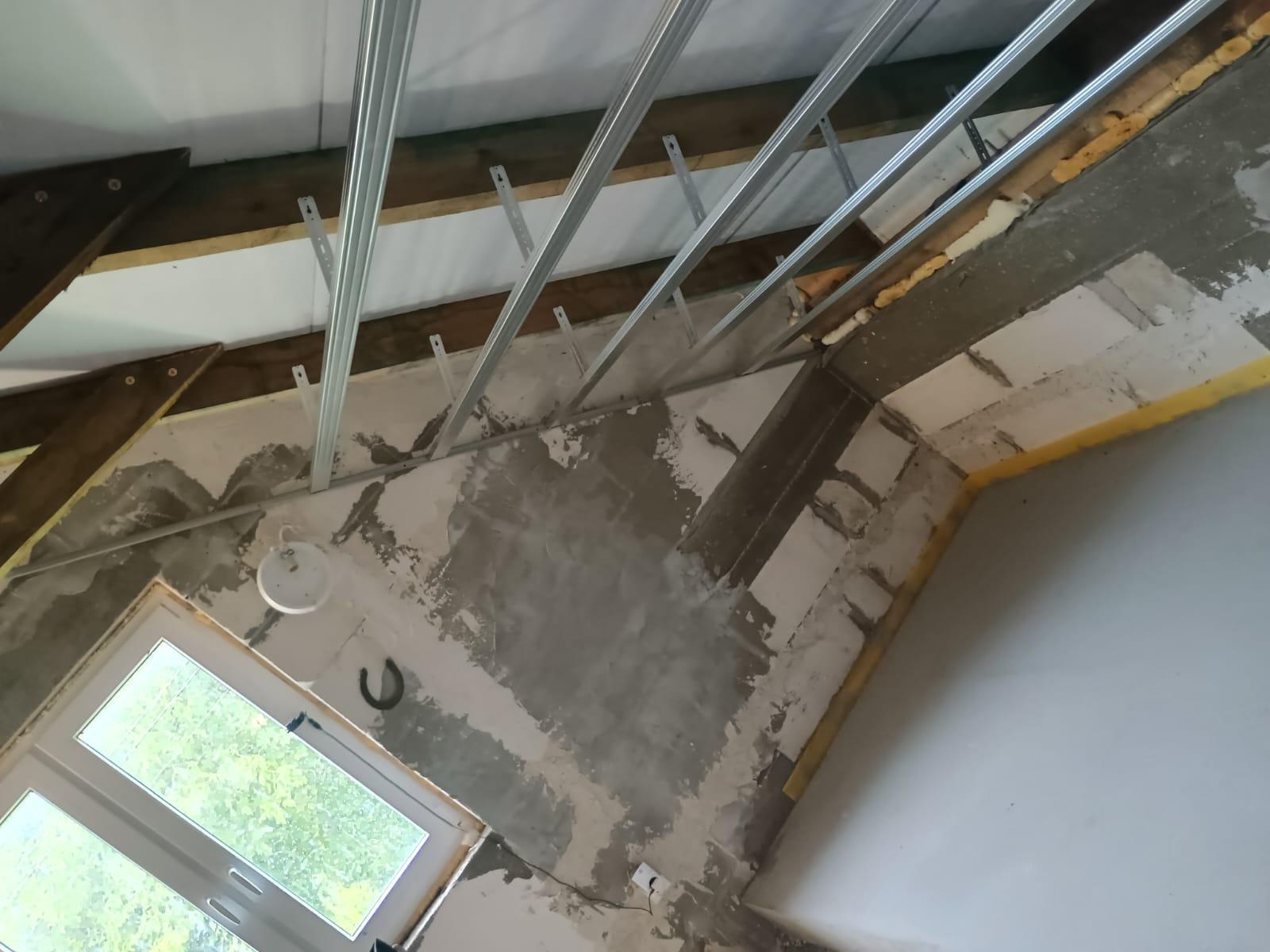

Wieszaki na skosach robię w odstępie 40 cm - chyba powinno wystarczyć.
Pierwszy profil CD60 mam dość nisko - zdjęcie:
Jednakże na samym dole przy murłacie do czego powinienem przykręcić płytę GK finalnie? Potrzebuję tam jeszcze jakiegoś profilu na samym dole?

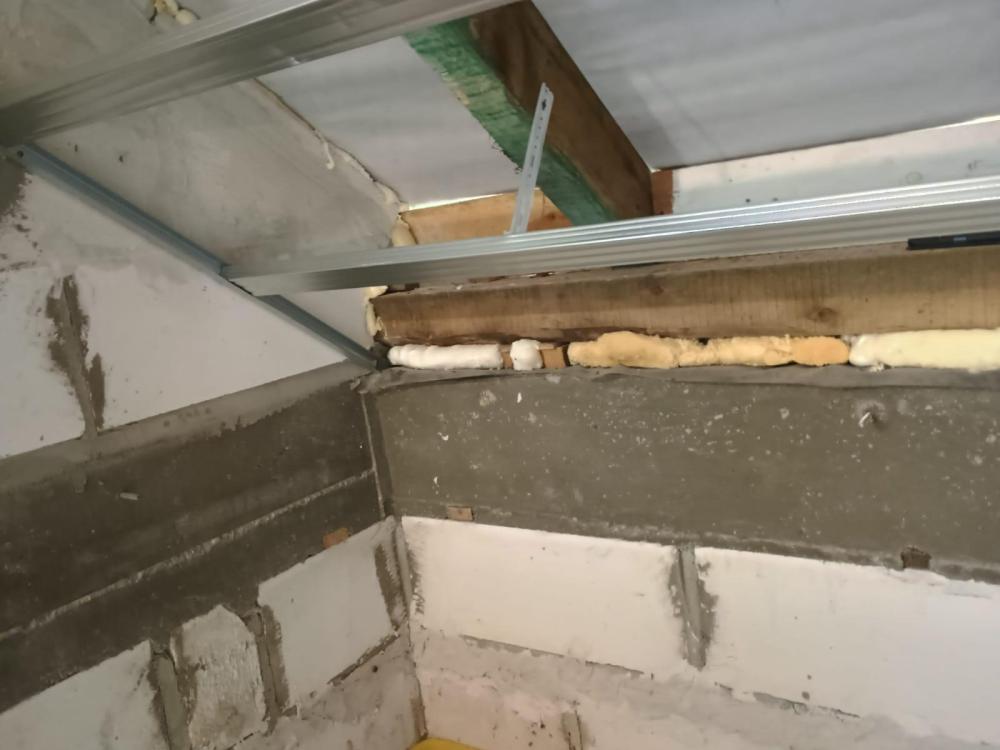

Kwestia góry i sufitu jest widoczna tutaj:
Jak ten skos połączy się z sufitem to jak powinienem zrobić te łączenie? Też jakieś specjalne profile na łączeniu skos-sufit powinienem zastosować?

Ja zrobiłem poziomo UD na podłodze i w nie wsadziłem CD co 60cm, na to tak samo UD, oczywiście CD przykręcone do ściany kolankowej na hakach w połowie i przy górnym UD. Łączył będę takim elastycznym profilem, z tego co szukałem robi go tylko Knauf.
https://allegro.pl/oferta/profil-naroznikowy-elastyczny-knauf-100mm-5mb-12547494762
U Ciebie w zależności co będzie na ścianach, bo może być zwykły tynk, natomiast na ścianie kolankowej nie bardzo widzę inną możliwość jak płyta GK połączona takim profilem. Ale można po prostu zjechać płytą do samej do ściany kolankowej i zrobić połączenie ślizgowe z tynkiem. Wszystko zależy co planujesz na ścianach czy ścianie kolankowej. Ale podstawowy problem jest taki, że ten ostatni profil wcale nie jest tak nisko, płyta w "powietrzu" będzie około 30cm z tego co widzę i nie da się tego tak zostawić, czyli albo połączyć takim elastycznym profilem bezpośrednio z ze ścianą kolankową, czyli wywinąć profil pod kątem ~150° przykręcić go do murłaty i zjechać 2-3cm płytą do murłaty. Wtedy połączenie ślizgowe i na to już sama szpachla.
Tylko z tego co widzę, płyta minie ścianę kolankową i ratuje Cię chyba tylko GK.
Jak chcesz, zrobię Ci fotkę jak to u mnie wygląda, bo ten stelaż na ściance kolankowej jest u mnie jeszcze na wierzchu.

Znaczy się musiałbym się nakombinować. Myślę tam usztywniłbym z tyłu za tym profilem elastycznym (wstrzyknął pianę PUR), a ten profil elastyczny łapał co powiedzmy te 40 cm na długie wkręty do murłatu. Gdybym zachował kąt i linię to powinno być chyba ok?
Zmierzyłem i od ostatniego wieszaka do końca płyty mam 35 cm. Sporo.
To co podałeś z tą listwą elastyczną to pewnie jedna opcja.
Widziałem jednak w sieci na zdjęciach, że czasem są zdjęcia jak ktoś na dole montażu daje gęściej dwa wieszaki i profile.
Zastanawia mnie czy tutaj gdybym dał dodatkowo jeszcze jeden wieszak na samym dole - wtedy wyszłoby, że od tego najniższego wieszaka/profilu do ściany byłoby 15 cm to już tyle płyta GK mogłaby wisieć? Czy nadal 15 cm to i tak nie za bardzo?
Bo może lepiej nie kombinować i zrobić tam zwyczajnie jeszcze jeden wieszak i profil i odległość 15 cm będzie akceptowalna?

Teraz sobie powiększyłem i widzę, że UD sięgają do ścianki kolankowej. Murłaty w ogóle bym do tego nie mieszał. Zjedź ile się da ostatnim profilem, albo przyłóż łatę do tych profili i sprawdź jak to wyjdzie ze ścianką kolankową. Za wysoko dałeś te profile, wystarczyło dać 5cm niżej i wszystko by się fajnie zamknęło. Jak się zejdzie tak, żeby dało się to szpachlą przykryć to nic według mnie nie trzeba kombinować. Ale widzę że wystają śruby ze ścianki, co z nimi? Bo jak cokolwiek chcesz dawać na tą ściankę to już się płyty nie zejdą.

Niee... Te śruby nie będą do niczego potrzebne. One są do obcięcia.
Mogę zejść ostatnim profilem 5cm do dołu ale... to wtedy wystarczy? Z ok. 35 cm zejdę do 30 cm.
Czy nie lepiej dać jeszcze niżej jeden dodatkowy wieszak/profil i wtedy mam ok. 15 cm?
Jak dodam jeszcze jeden profil niżej to bez obaw?

A kwestia góry?
Domyślam się, że też na górze można byłoby jakoś zastosować ten profil skośny V.
Jakieś idee?
Napisano
4 godziny temu, Rysiu512 napisał:
A kwestia góry?
Rozwiązanie problemu w szóstej minucie na filmiku.
