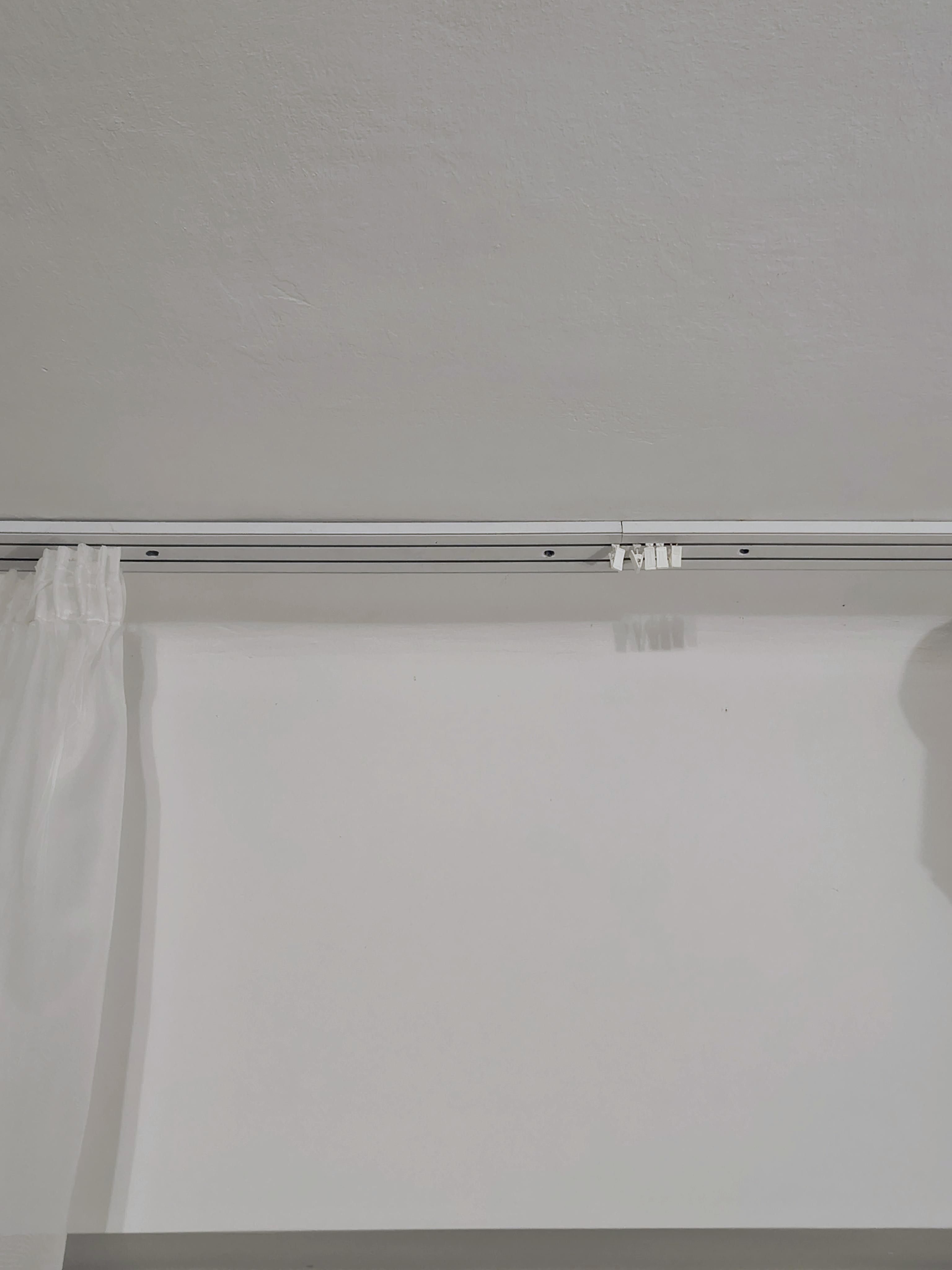

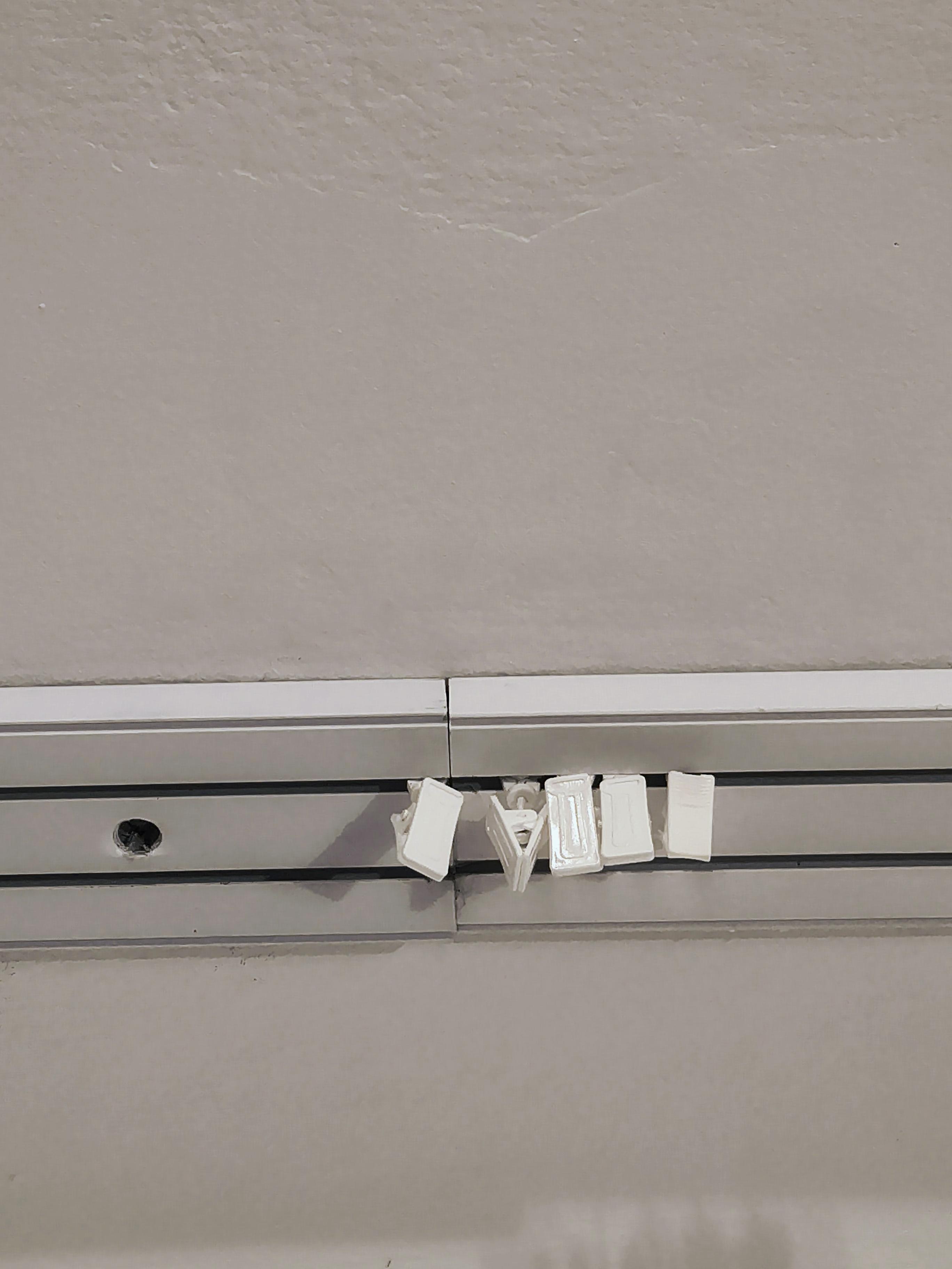

Cześć,
macie pomysł, co zrobić z łączeniem dwóch szyn sufitowych, które powoduje, że przy przesuwaniu firanki albo zasłon, urywają się żabki z powodu zahaczania się przy tym łączeniu?
Napisano
Nie ma na to żadnej dobrej i łatwej rady.
Tego typu karnisze mają to do siebie że miejsce składania musi być idealnie proste.
Składania robimy na oryginalnym ( nie ciętym) karniszu, a cięcia dajemy na końcówkach przy ścianie.
Teraz to już tylko trzeba się postarać idealnie to wyrównać, a w firankach zastosować żabki które łączy się z firanką za pomocą specjalnych haczyków, no ale do tego to trzeba do firanki wszyć specjalną taśmę.
