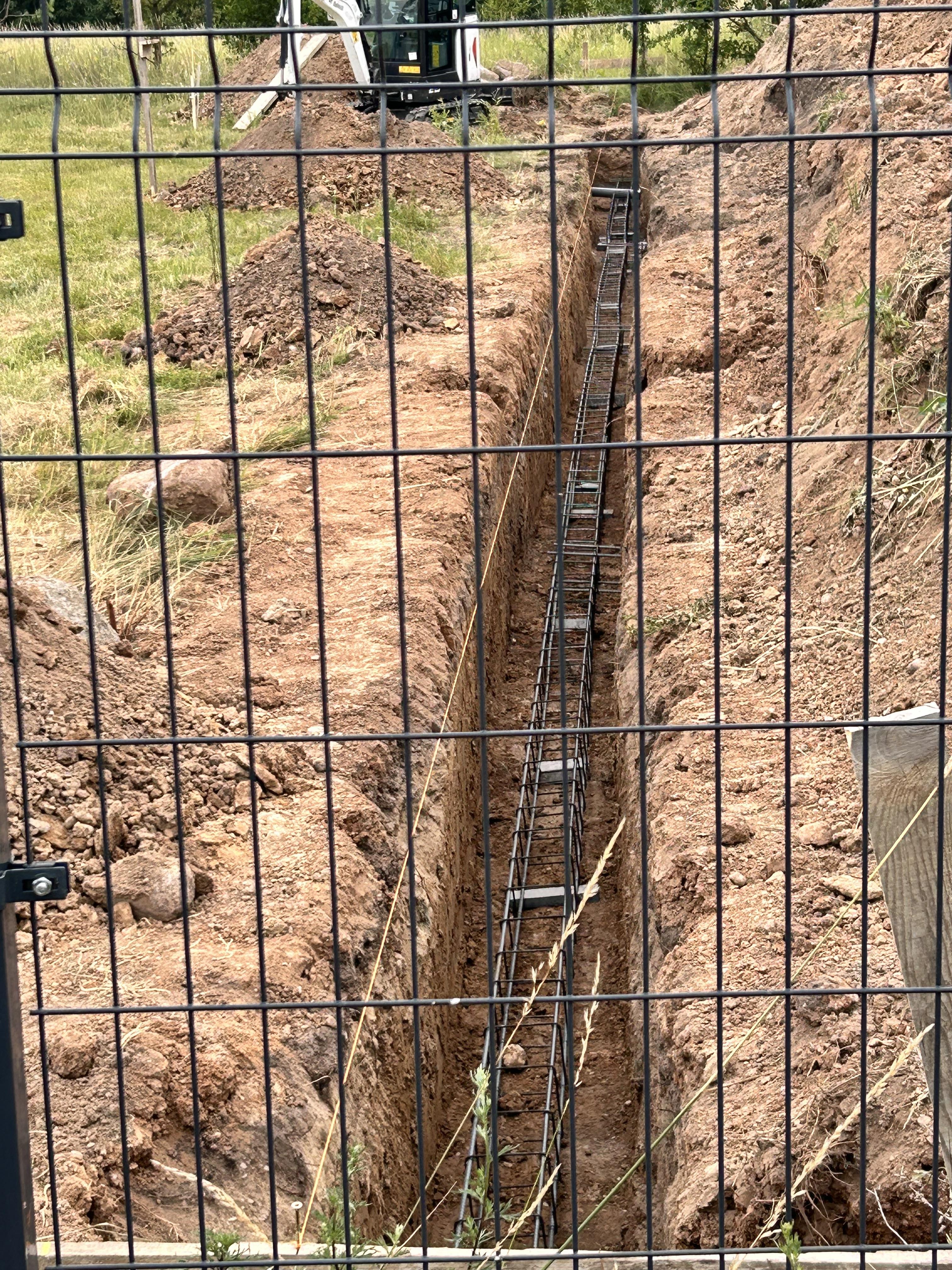

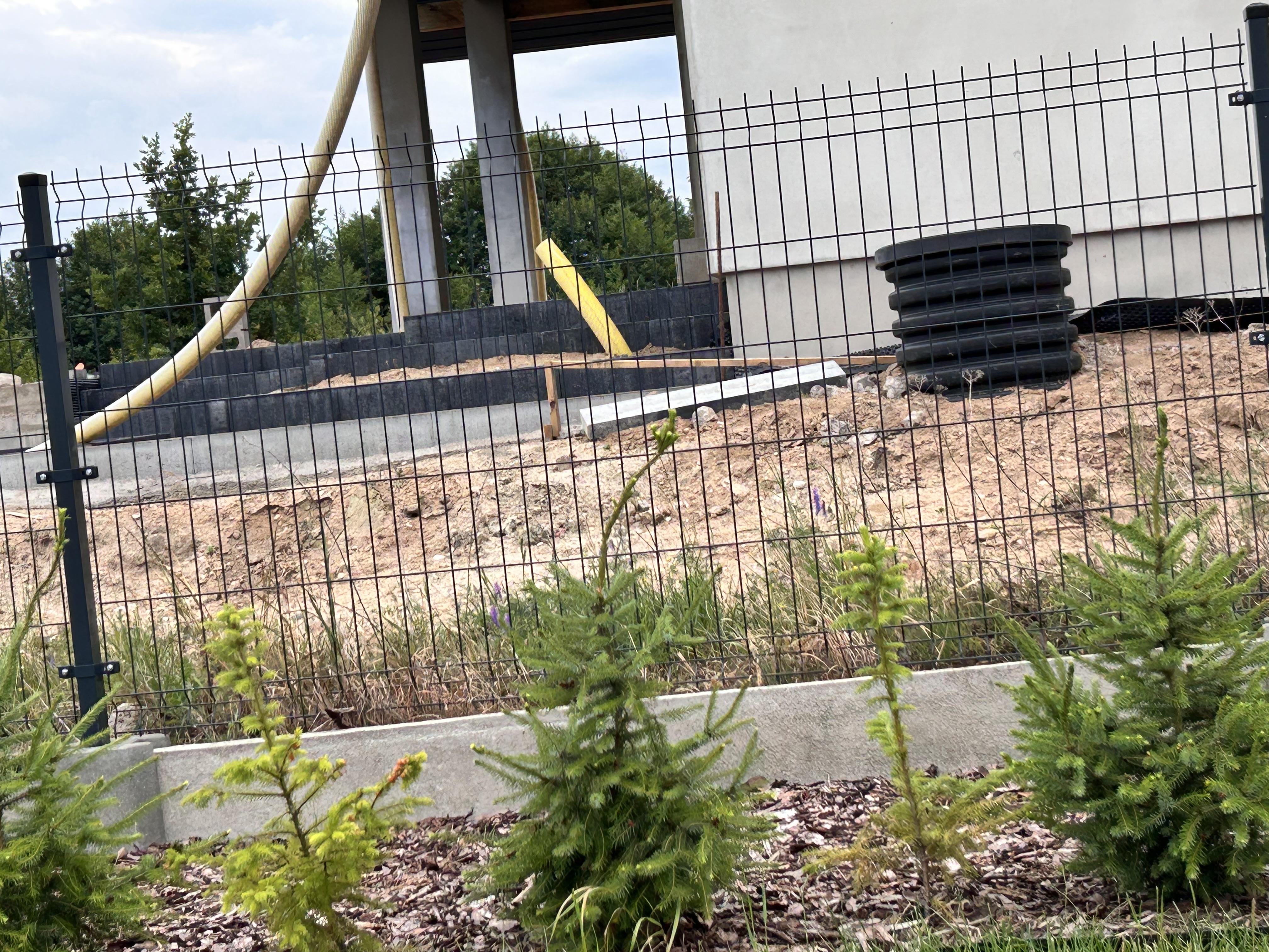

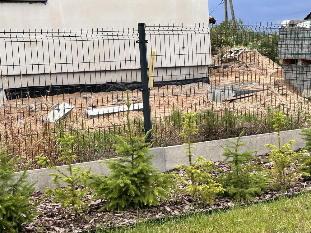

Załączam zdjecia. Może coś da się wywnioskować z tego. Całe szczęście że sąsiad postanowił postawić swoje ogrodzenie, jak poinformował będzie to „murek” cokolwiek to znaczy dla niego. Więc nawet ta usypana ziemia nie będzie opierać się na moim ogrodzeniu. Jak dla mnie może postawić ogrodzenie murowane po całości nawet i na 10m wzwyż. Pomiędzy moim ogrodzeniem a jego jest wolna przestrzeń jakieś 40cm- tu się okazało że ta przestrzeń jest „moja” bo deweloper  postawił ogrodzenie nie po linii granicy. Na ostatnim zdjęciu widać wykop na moje oko nie mniej niż 1,5m do owego „murku” by ziemia się nie osuwała. No specem nie jestem ale na 99% wymaga to zgody kogoś z „góry”.
