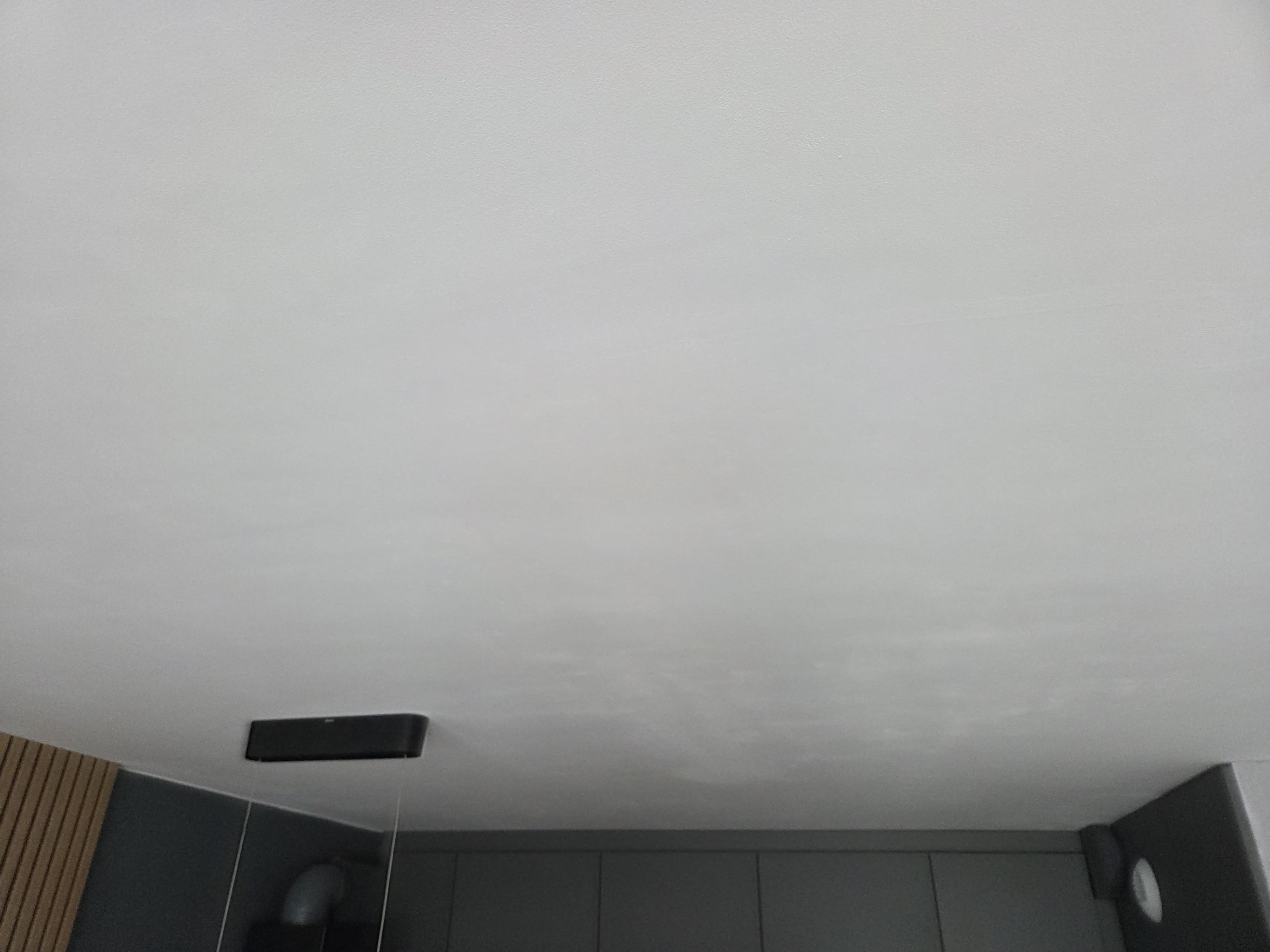

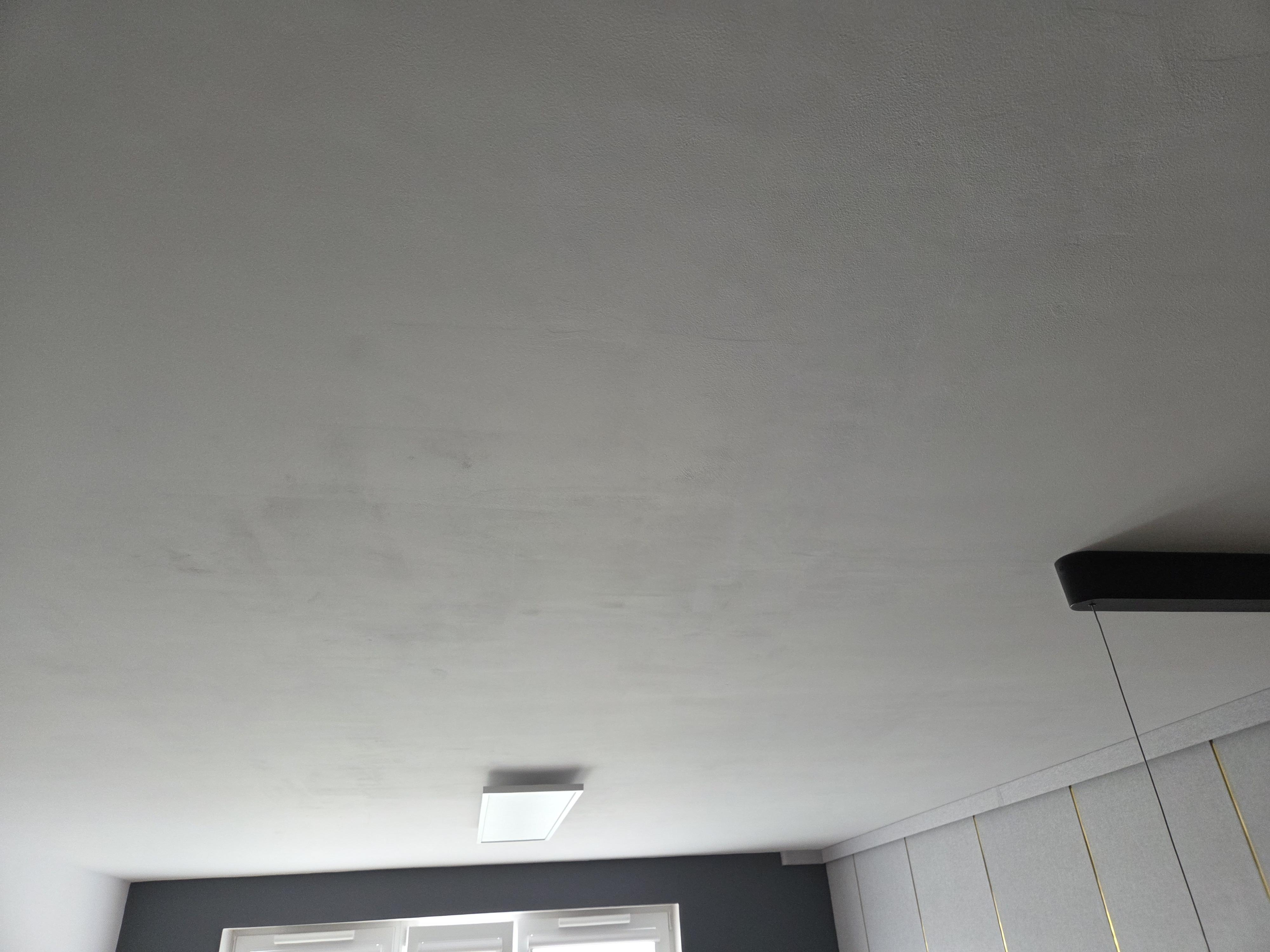

W sypialni zrobiłem sufit napinany, to teraz chciałbym wyprowadzić sufit w salonie, ale czymś innym.
Wygląda to tak, malowane 5 razy najtańszym Decoralem akrylowym 60zł/5L. Podłoże to tynk, bez gładzi.
Czym można to pomalować aby było ładnie? Farba strukturalna, czy może jakaś premium ultra matowa wystarczy?
Potrzebuję inspiracji. Może ktoś ma jakiś pomysł, np. kasetony, tapeta, fornir kamienny itp.

8 godzin temu, Piotr_Budowniczy napisał:
Farba strukturalna
Niektóre miejsca wyglądają, jakby już malowane były strukturalną farbą:icon_mrgreen:
Powierzchnia sufitu jest bardzo nierówna i niejednorodna... Moim zdaniem żadna
nie pokryje satysfakcjonująco TEGO sufitu...
Może jakaś strukturalna da radę... może tynk japoński...
W żadne kasetony się nie pchaj, może tapeta strukturalna, ale jednobarwna - tylko umiejętnie położona - przy tym stanie wykończenia ścian byłaby najmniej "inwazyjna" i najmniej mogąca narobić szkód...
