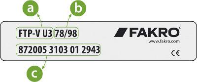

Najpewniejszy sposób doboru to sprawdzić jaki to jest dokładnie model okna. Powinno mieć tabliczkę znamionową, w Fakro  znajduje się ona na skrzydle okna, w prawym górnym rogu i jest widoczna po otwarciu okna.
Najlepiej podać te dane w punkcie, gdzie chcemy kupić rolety albo inne akcesoria. To pewniejsze niż mierzenie okna i opisywanie jego rodzaju.
Tabliczka wygląda mniej więcej tak. Mamy tu typ okna (A), wymiary w cm (B), numer seryjny (C).
