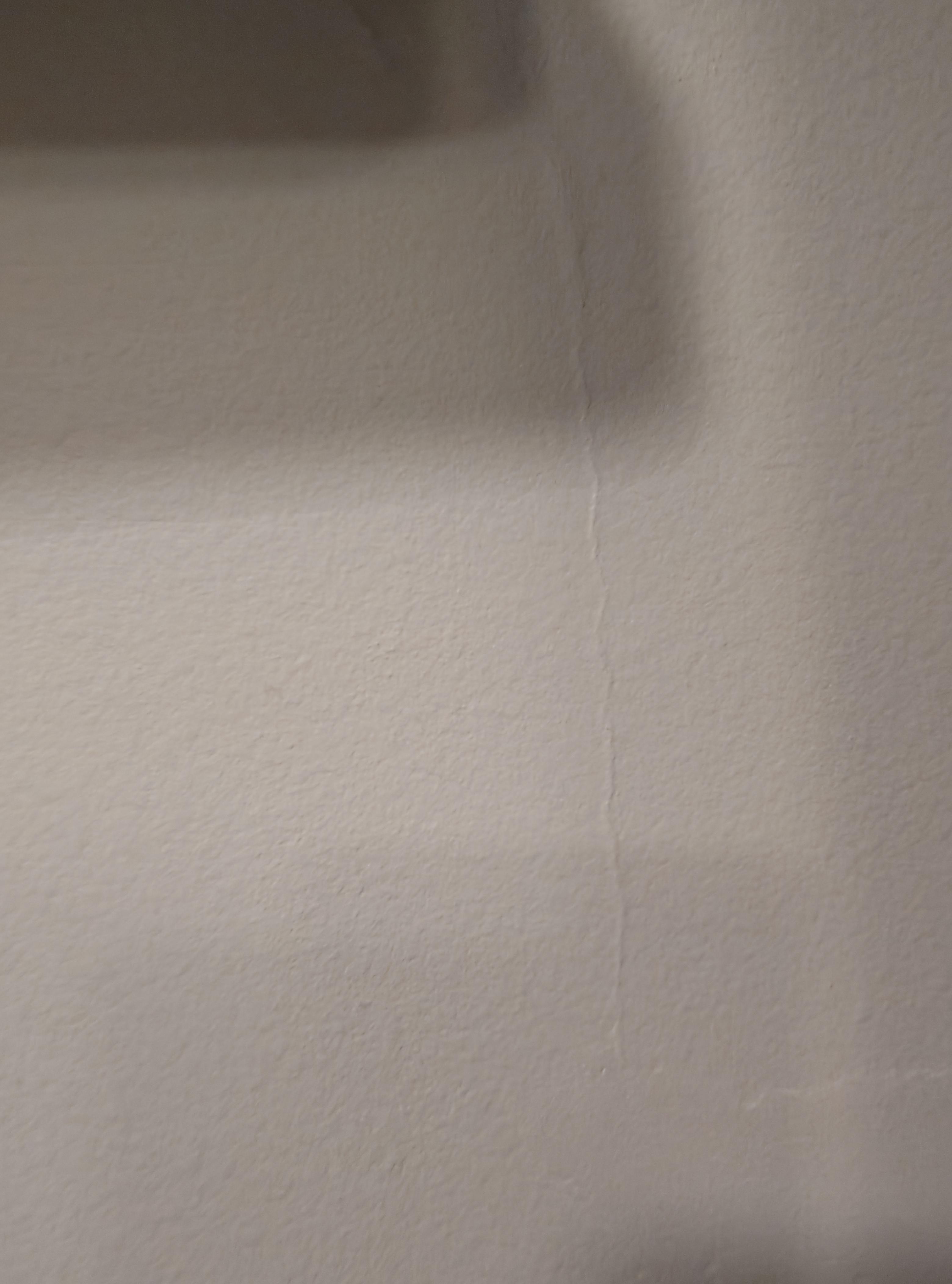

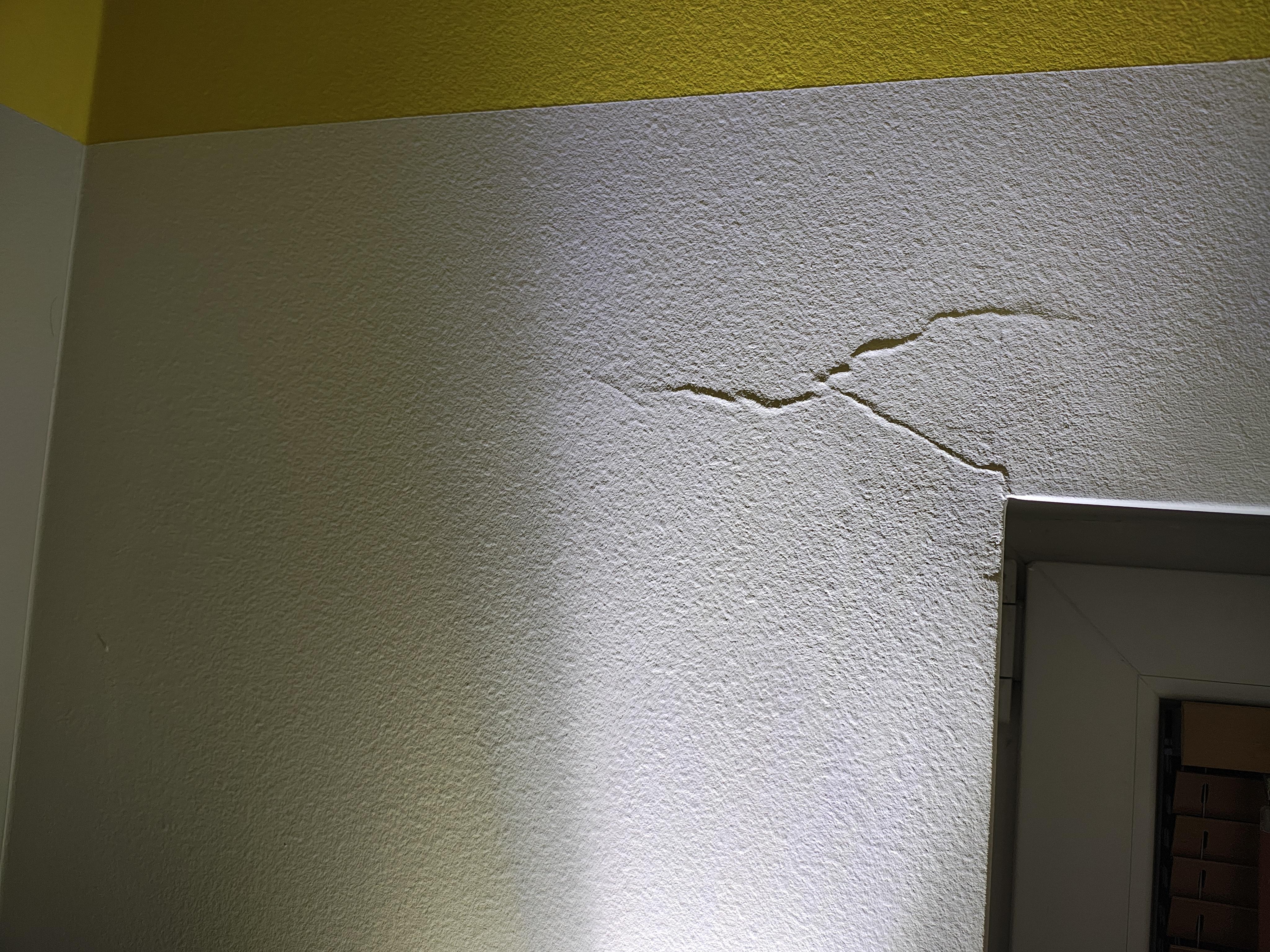

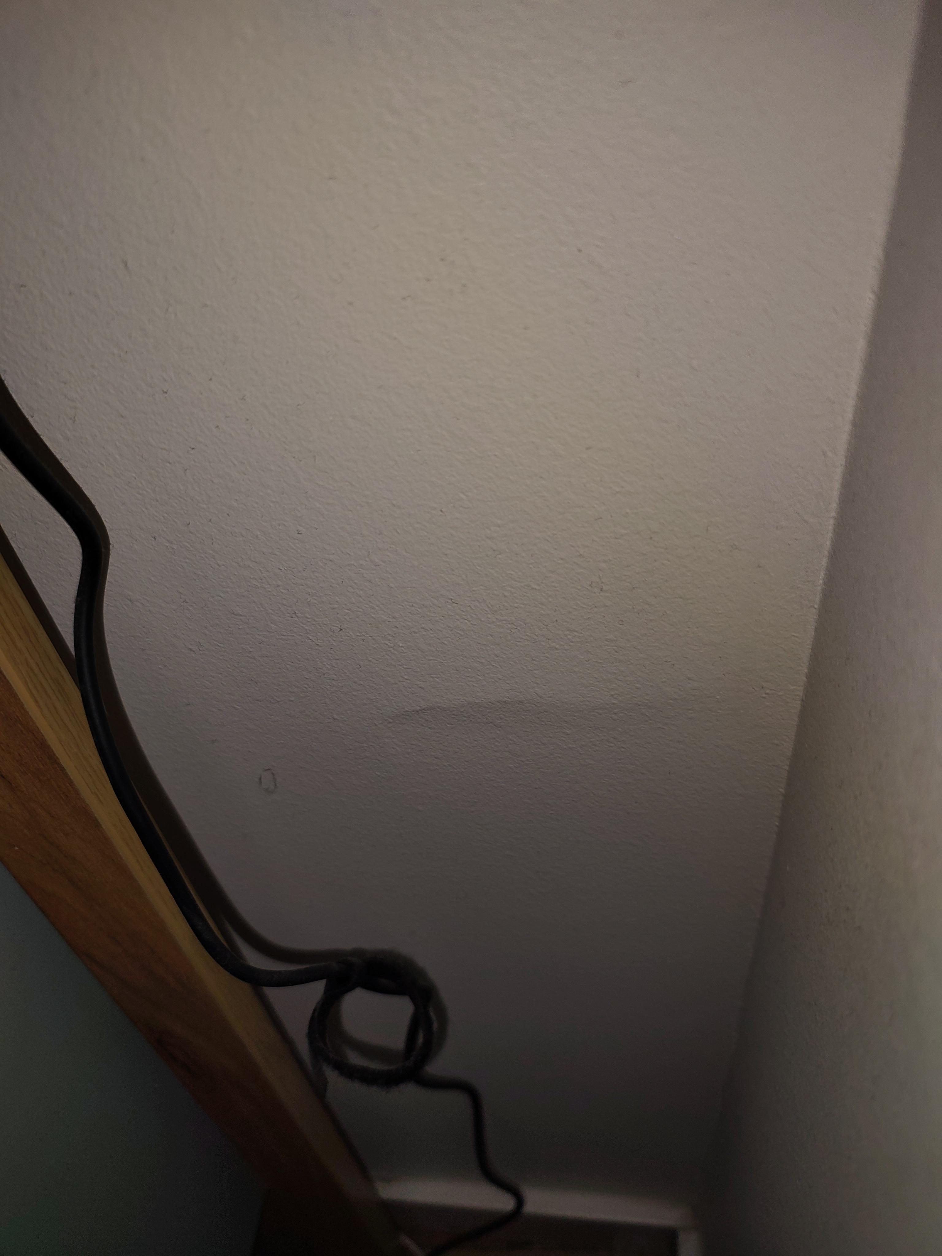

Dzień dobry.
Po kilku latach w 3 miejscach w mieszkaniu pojawiły mi się takie wybrzuszenia na ścianach. Nie są to widoczne pęknięcia. W dotyku twarde. Jak na zdjęciach.
Możecie wesprzeć w pomocy co to może być?IMG_20250514_211537042_HDR.thumb.jpg.8879f2e273b536102b0289fad095672c.jpgIMG_20250425_220652999.thumb.jpg.4bd6d2a29856bfde027e8925ce9c6a31.jpgIMG_20250425_220458576_HDR.thumb.jpg.a0287439e83296bda6ef431ca73f4ffd.jpg

Najprawdopodobniej to efekt ruchów konstrukcji budynku. Prawdopodobnie niegroźne, jeżeli nie będzie to narastać, czyli te rysy nie będą się powiększać i nie będzie ich przybywać.
Na pierwszym zdjęciu, tym z otworem drzwiowym, rysy są właśnie w miejscu największej koncentracji naprężeń. Powtarzające się bardzo niewielkie ruchy elementów konstrukcyjnych wystarczą, żeby pojawiły się niewielkie rysy.

To już czas, aby wszystko się stabilizowało. Niestety, te wybrzuszenia musisz usunąć własnym sumptem, czyli usunąć warstwy, które odeszły, ubytki zaszpachlować i zamalować. Jest szansa że takie pęknięcia nie będą narastały. Chociaż bez pewności.

Jak popukasz i jest głuchy odgłos, to tynk odpada od ścian.
Reszta jak wyżej.
