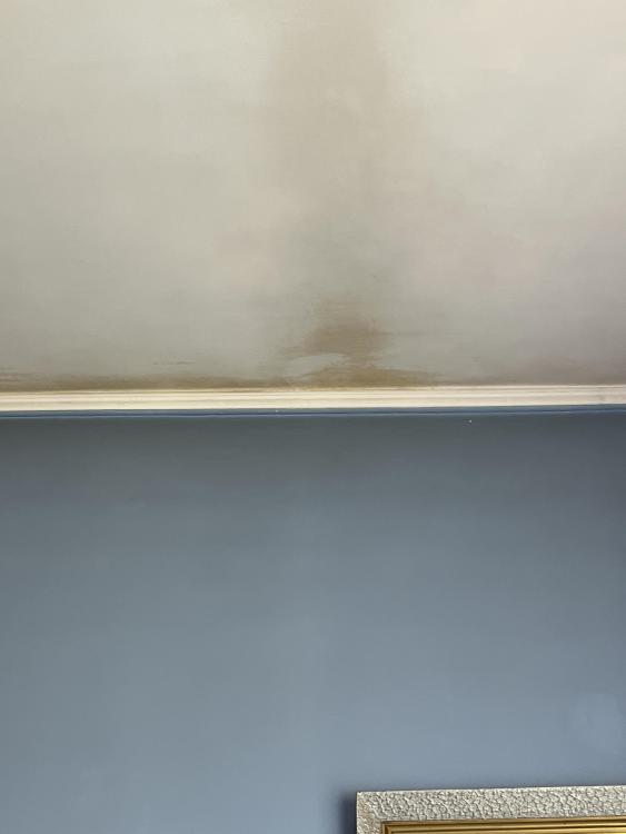

ewidentnie jest to wilgoć która może przeistoczyć się w pleśń,  a jak wejdzie to już łatwo nie wyjdzie. powstaje na styku ciepłego powietrza z domu z zimnym z dworu. najlepiej by było obniżyć sufit z 5-6 cm. i wówczas zostanie odseparowane to miejsce, które stanie sie buforem pomiędzy tymi różnicami temperatur. Wydaje mi się, że wentylacja w mieszkaniu/domu również nie jest wydajna.
Napisano
23 godziny temu, Zofia883923 napisał:
jest tam od dłuższego czasu
Nie odpowiedziałaś na pytanie...
Dnia 20.04.2025 o 20:43, vlad1431 napisał:
Jak dotkniesz dłonią to czujesz wilgotne?
Poza tym napisz, czy to jest domek, czy nad pomieszczeniem jest strych... Jak ocieplony/strop...
Czy jest okienko na strychu, dziura w dachu nad miejscem plamy prostopadłej do ściany...
Czy nad pomieszczeniem jest może łazienka...
Tu nie ma nic ewidentnego przy danych, które podała Zofia...
Wilgoć sama z siebie nie ma możliwości przeistaczania w cokolwiek, w tym i w pleśń...
Jeśli nie pojawią się zarodniki - nie będzie pleśni... może być "błoto" z kurzu...
Napisano

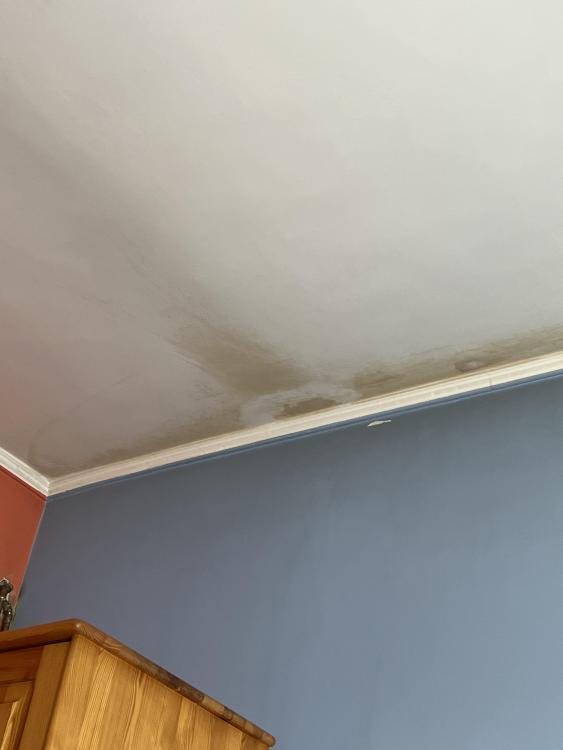

Na razie obstawiałbym wilgoć. Bardzo prawdopodobne, że obecną tam w wyniku jakiegoś przecieku i zalania stropu. Na pierwszym zdjęciu wygląda to jak plama/zaciek sięgająca dalej od krawędzi ściany, w głąb pomieszczenia.
Żeby coś podpowiedzieć z sensem trzeba mieć informację o tym co jest po drugiej stronie tego stropu i ściany. Płaski dach, strych, to ściana zewnętrzna czy wewnętrzna? Czy jest tam izolacja cieplna i gdzie?
Co do rozróżnienia wilgoć czy grzyb, to akurat szczególnie łatwo o zagrzybienie w miejscach zawilgoconych.
