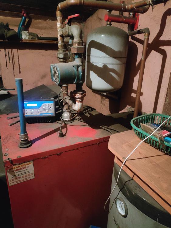

To moja instalacja wydaje mi się ze to typ zamknięty choć kompletnie na tym się nie znam. Kocioł na węgiel znika chcę przejść na zasilenie lpg z Gaspolu i pytam o kotły bo dostałem 2 opcje
-kocioł gazowy firmy Termet: Gold Plus II 20 + Termet SG Plus 120 + regulator Termet ST-292 v3 + czujnik temp. zewn
-VIESSMANN Vitodens 100-W B1HF + 100 litrów zasobnik na ciepłą wodę
oczywiście mogę wybrać co innego stąd mój post by poznać opinie większej ilości osób. zasobnik wody ACV SMART 210 litrów wymiennik stal nierdzewna to moj pomysł wydaje mi się ze jest całkiem oki ale co do kotłów to brak pomysłu.
