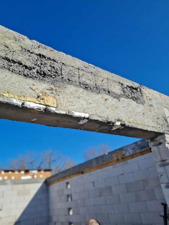

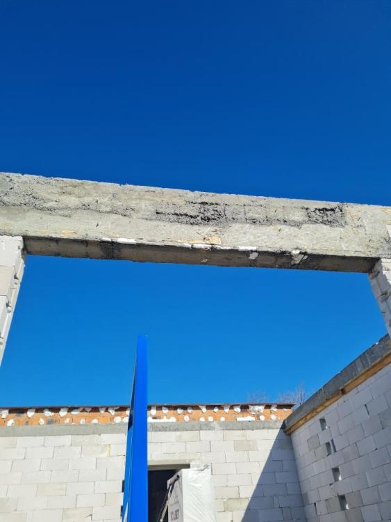

Witam 🙂 powiększamy z mężem dom i już lekko zaczynamy wariować. Co chwilę coś się dzieje ale wszyscy pocieszają nas, że to normalne tak jest na budowie i tyle. Proszę czy chociaż jedna osoba mogłaby napisać co myśli o nadprożu na zdjęciu czy jest ok?
Napisano
5 godzin temu, Agata1161 napisał:
stwierdził że ok
"Na gębę", czy wpisał do dziennika  budowy?
Niedokładnie umocowane w szalunku zbrojenie i nie zawibrowany beton
Napisano
Zdecydowanie nie jest w porządku. Całe zbrojenie powinno być otulone betonem. Te dwa materiały mają pracować wspólnie - to stal ma być zbrojeniem wzmacniającym beton. Tu strzemiona od zbrojenia w ogóle wychodzą na wierzch. Ewidentnie mieszanka betonowa nie wypełniła nawet porządnie szalunku, dziury ewidentne. Tu nie ma nawet co mówić o zwibrowaniu, nikt tego nawet nie opukał i nie przesztychował prętem. W związku z tym ciekawe jak ten beton wygląda w innych miejscach.
Ponadto jeżeli to jest jedyne zbrojenie, to ktoś je zrobił zwyczajnie głupio. Jest ułożone zbyt wysoko, ono powinno być znacznie bliżej dolnej krawędzi belki nadproża (tak z 5 cm od niej), bo tam belka ulega rozciąganiu i tam jest potrzebne wzmocnienie stalą.
Na przyszłość polecam wyłożenie szlaunków folią. Nawet najtańsza żółta paroizolacyjna świetnie się sprawdza. Potem po zalaniu betonem można ją jeszcze wywinąć na górze, żeby beton zbyt szybko nie wysychał.
