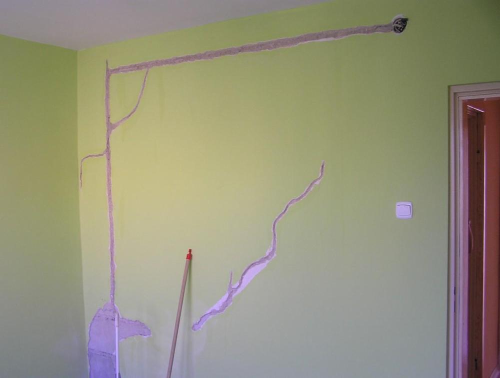

Przewody elektryczne w tynku można prowadzić po takich scianach z kanałami wzdłuż i w poprzek.

To wypożycz bruzdownicę,  narysuj trasę przewodów i puszek.

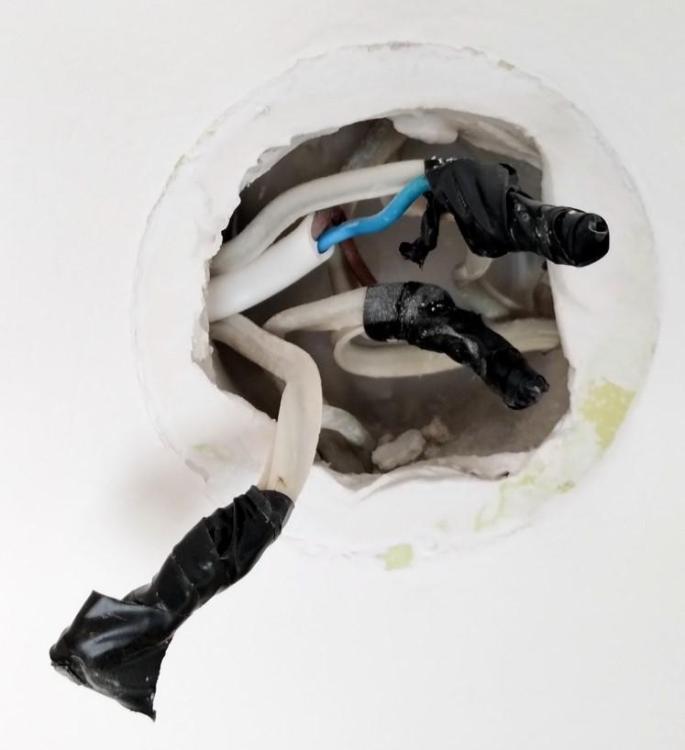

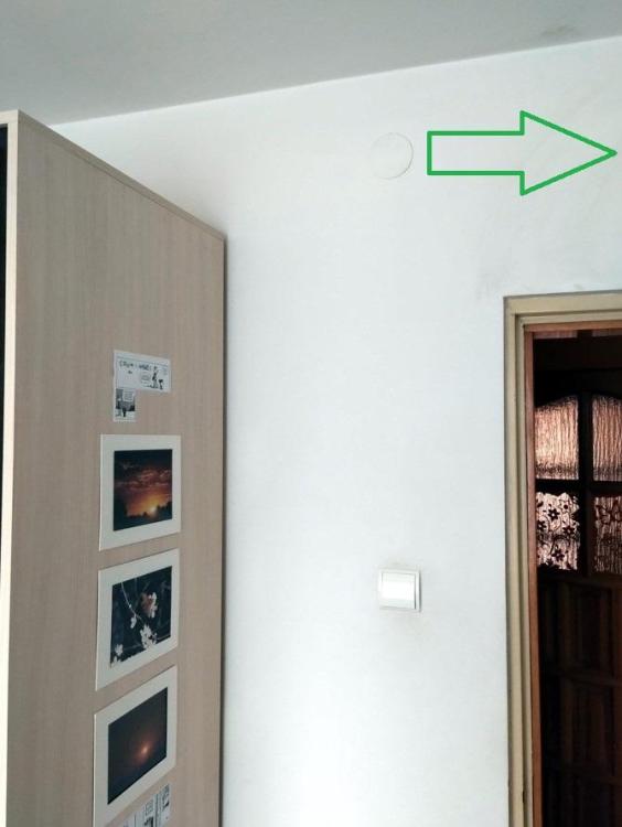

Witam ponownie,
chciałbym z tej puszki koło drzwi (nad włącznikiem jednoklawiszowym) poprowadzić zasilanie dla dwóch kinkietów nad łóżkiem (każdy z nich będzie włączany osobnym włącznikiem schodowym).
Informacja o instalacji: dwużyłowa, bez uziemienia, system puszkowy, przewody mają jednobarwne płaszcze, ale wewnątrz widać wyraźnie kolory czarny dla fazy i niebieski dla neutralnych.
W rozdzielnicy są tylko TRZY wyłączniki: jeden dla całej piwnicy, jeden dla całego parteru i jeden dla całego I piętra i strychu.

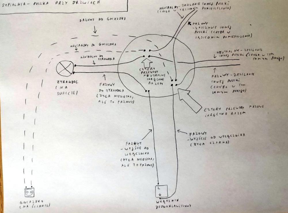

Przesyłam zdjęcia rozdzielnicy, wnętrza puszki i własnoręcznie wykonany schemat przewodów w tej puszce.
Jak widać na schemacie (o ile nie popełniłem żadnego błędu w identyfikacji) mamy tam cztery przewody fazowe skręcone razem i cztery przewody neutralne skręcone razem.
Moje pytania:
1. Czy aby zasilić nowy obwód z tej puszki do nowego włącznika schodowego przy drzwiach, nowego kinkietu nad łóżkiem i nowego włącznika schodowego przy łóżku wystarczy cztery przewody fazowe skręcone razem wpiąć we wtyczkę Wago wtykową na pięć gniazd (nic nie pęknie - już tak zrobiłem pół roku temu w innej puszce) i tak samo zrobić z czteroma przewodami neutralnymi skręconymi razem?
2. Czy fakt, że z tejże puszki podczas remontu kilka lat temu fachowiec (typu złota rączka, nie zawodowy elektryk) poprowadził nowy przewód (widać go na zdjęciu wnętrza puszki, ten nowy przewód ma już żyły kolorowe) zasilający gniazdko za szafą oznacza, że w moim domu obwody gniazdkowe i oświetleniowe są NIEROZDZIELONE?

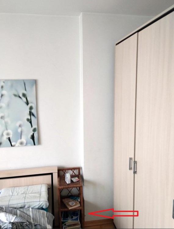

Nie chce mi się odstawiać szafy, ale znalazłem (i załączam) zdjęcie z remontu sprzed lat, w którym bruzda sugeruje że tam za szafą jest gniazdko.
Jeśli chodzi o późniejsze połączenie łączników schodowych to mam to już dobrze opracowane.
z góry dziękuję
Maciek

Napisano
Na 1000%, niestety...
Najwyraźniej mówią o tym zabezpieczenia - ich amperaże i ich ilość - powinno być kilka razy więcej w takim budynku...:bezradny:
Tego typu rozdzielnica powinna być dla  każdej kondygnacji oddzielna...
Co tam masz na piętrze, że 10A daje radę na wszystko...
Jak sam chcesz sprawdzić, czy są nierozdzielone, to włącz  na którejś kondygnacji górne oświetlenie (choćby jeden punkt) i jakąś np. lampkę, radio, czy inny odbiornik do gniazdka i wyłącz zabezpieczenie, przypisane tej kondygnacji - i zobacz co się dzieje...:zalamka:
Podobne operacje powtórz dla innych kondygnacji...
To niezłe cuda masz w tej Twojej instalacji...
Ta RĄCZKA to raczej tombakowa, nie złota...
Napisano
1. Czy wystarczy? A jak podepniesz wyłączniki?
Twoja instalacja elektryczna to skansen przedpotopowy, trzeba to jasno powiedzieć. I czas najwyższy pomyśleć o jej całkowitej przebudowie. Po pierwsze, aby była wygodna w użytkowaniu, a po drugie bezpieczna.
2. Oczywiście, ze są nierozdzielone. Tę instalację wykonał kompletny amator, nie mający pojęcia o tym co robić należy.
A w ogóle to się dziwię ludziom, że odmalowują ściany, wyrównują tynk, szpachlują, na Twoich fotkach to widać, a instalacja nie ruszona od czasów króla Ćwieczka. A przecież przy takim bieżącym remoncie byłoby niedrogo i można to wykonywać etapami. Brak myślenia, po prostu.
