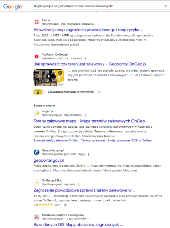

Podłącza się. Na jakiej mapie na geoportalem szukać terenów zalewowych?
Napisano
Dzięki. Coś tam znalazłem. Niestety działka, którą oglądałem nie jest na terenie zalewowym. Brakuje jej 50-100m.
