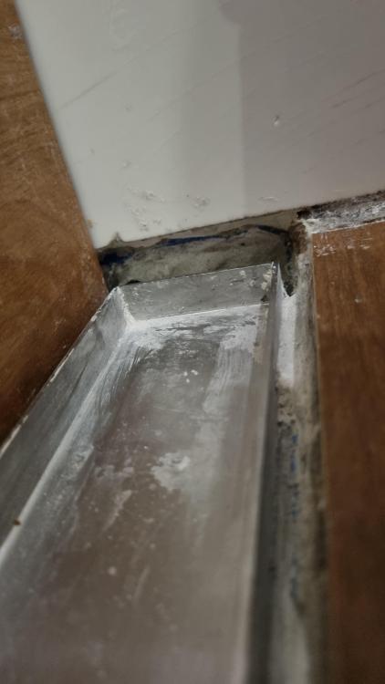

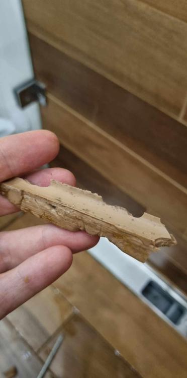

W łazience znajduje się prysznic z odpływem liniowym, który jest zamontowany bezpośrednio przy ścianie. Dookoła odpływu był silikon, który należało wymienić - miejscami nie przylegał dobrze, miał początki grzyba oraz był położony niechlujnie(nie jestem pierwszym właścicielem mieszkania). Po pierwszej próbie usunięcia go, ku mojemu zdziwieniu, wyciągnąłem wielki kawał silikonu(pod częścią z wielkim promieniem był jeszcze kawał o szerokości 1cm i wysokości ponad 2 cm). Cały odpływ dookoła był zamontowany jedynie na silikon...a dodatkowo hydroizolacja pod spodem wczepiła się i odchodziła wraz z nim. Był nawet dłuższy fragment, w których stało trochę wody.

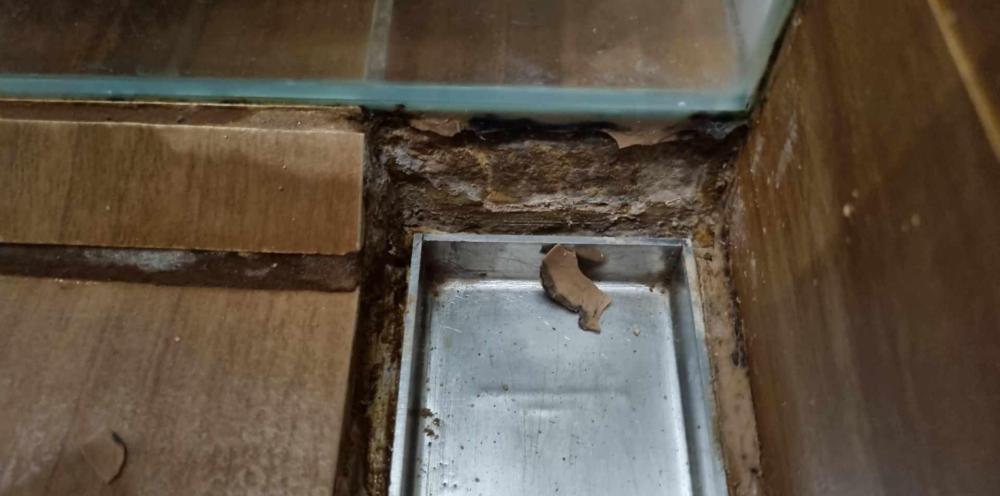

Sytuacja obecnie wygląda tak, że dookoła odpływu nie ma już ani silikonu, ani hydroizolacji (był poszarpana i poprzerywana, więc usunąłem całość). Dodatkowo z boku od strony ściany jest dziura, która też była zawalona silikonem. Po przeciwległym boku jest wysoka ścianka, która była niezabezpieczona w żaden sposób (była pod silikonem).

Pełen nadziei nastawiłem się opcję z żywicą. Wszystko wyczyściłem i zacząłem od wypełnienia dziurę z prawej strony używając Pufas Easy-Fill. Starałem się nie dać jej za grubej warstwy, tak aby poczekać aż zastygnie i położyć jeszcze jedną aby wyrównać do płytek. Chciałem też wyrównać przeciwległy bok z gołą ścianą. Masa miała zaschnąć po 2h - wróciłem do domu po 8h i po stronie gołej ściany było pięknie, natomiast dziura była wciąż wilgotna. Dałem jej 24h i prawie wszystko zaschło oprócz samego rogu, więc pomyślałem, że może za grubo dałem i chciałem jej trochę wygrzebać i niestety wygrzebałem wszystko co włożyłem, a nawet wyszło trochę więcej i powiększyło dziurę. Po tej sytuacji nabrałem obawy, że żywica też się nie utwardzi i będzie wielki problem jak ją wyciągnąć.  Zacząłem więc przygotowywać się na opcję z samym silikon, ale tutaj też mam pewne obawy co do całego procesu.
Opis obecnej sytuacji:
Krótki bok z lewej strony - Zaszpachlowana wysoka ścianka
Krótki bok z prawej strony - duża dziura bez hydroizolacji.

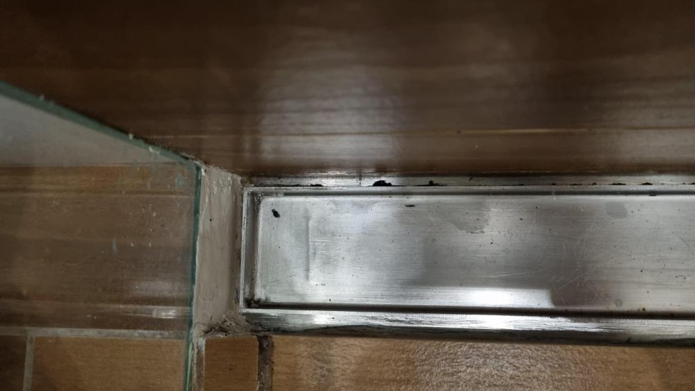

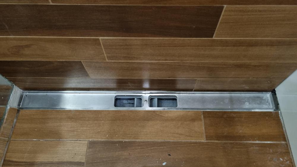

Długi bok od ściany - wąskie koryto i mini pozostałości czarnej, gumowej folii. Tutaj widać jak krzywo jest obsadzony odpływ - z prawej strony 2mm szpara, z lewej znacznie większa.
Długi bok od wejścia - duże koryto i  z prawej strony na około 10% długości pozostałości hydroizolacji pod klejem (jedyny fragment gdzie dobrze trzymało)

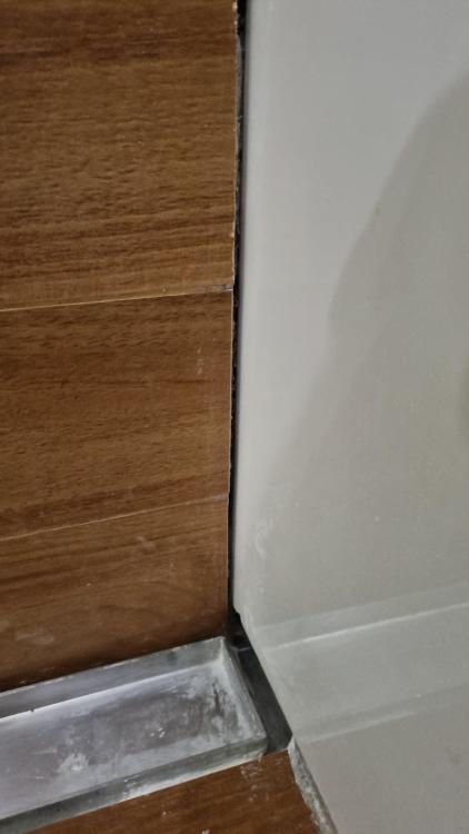

Dodatkowe info: chciałem wymienić również pionowy silikon wzdłuż rogu ściany, gdzie też się okazało że jest dziura na głębokość płytki + kleju. Widać na zdjęciach.

Tam gdzie szczeliny są duże (po kilka milimetrów) trzeba je najpierw wypełnić zaprawą cementową. Są gotowe masy wodoszczelne przeznaczone do renowacji. W razie potrzeby nakłada się taką masę w kilku warstwach. Silikon powinien być nałożony dopiero jako ostateczna, niezbyt gruba warstwa.
Ta masa, która była użyta do wypełnienia dziury jest przeznaczona do wypełnienia ubytków do 5 mm. Prawdopodobnie nie zdążyła ona do końca związać. Ponadto mam wątpliwości, czy warstwa nie była zbyt gruba.
