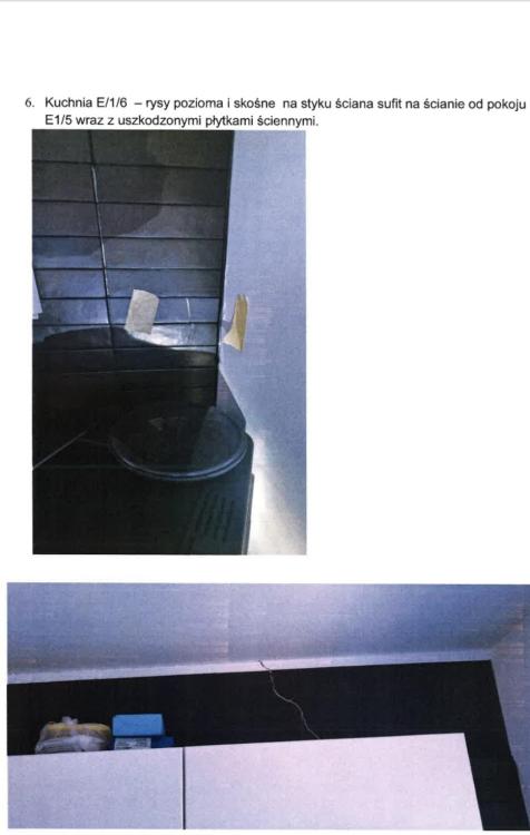

Przemek123 Napisano 26 września 2024 #1 Napisano 26 września 2024 Witam po 3 latach od odbioru mieszkania praktycznie w całym mieszkaniu prawie na każdej ścianie są spękania, między dwoma pomieszczeniami ściana pęka pionowo/skosnie w tych samych miejscach( pęknięcie jest takie grube że spokojnie można tam włożyc nóż i jeszcze jest luz ) kierownik budowy dewelopera który robił oględziny stwierdził że jest to dziura na wylot, deweloper poczuwa się do tego że naprawa wad należy po jego stronie i deklaruje się do naprawy od A do Z, czyli od zdemontowania mebli „załatania dziur „ położenia pękniętych płytek i zamalowania ścian. Nie znam się na budownictwie i chciałbym dopytać czy rzeczywiście deweloper jest w stanie usunąć te wady i one nie powrócą , czy to jest jedyne wyjście z sytuacji czy deweloper nie powinien przeprowadzić jakiejś ekspertyzy w szczególności tej ściany na wylot ? Czy w takich przypadkach można żądać obniżenia wartości mieszkania i żądać zwrotu pieniędzy czy jeżeli dobrowolnie chce dokonać usunięcia wszystkich pęknięć to jest to jedyne wyjście z sytuacji. Czy jeżeli teraz po 3 latach deweloper usunie wady a po kolejnych 3 problem wróci to już nie mogę skorzystać z rękojmi bo minęło więcej jak 5 lat czy czas liczy się na nowo ? Generalnie kierownik budowy stwierdził że to normalne że budynek się osadza i takie pęknięcia się pojawiają i z doświadczenia wiedzą że jak po 3 latach naprawią to problem już nie wróci . Pozdrawiam

aru Napisano 26 września 2024 #4 Napisano 26 września 2024 kto robił tę inwentaryzację usterek? z czego są te najmocniej popękane ściany? podaj info o budynku - jaki, z czego, im więcej tym lepiej jak jest u sąsiadów i pozostałej części budynku? niemniej szczególnie pierwsze zdjęcie to za dużo jak na zwykłe usterki

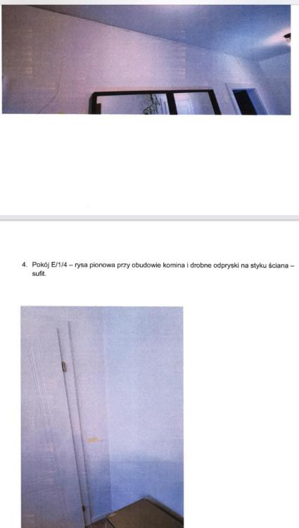

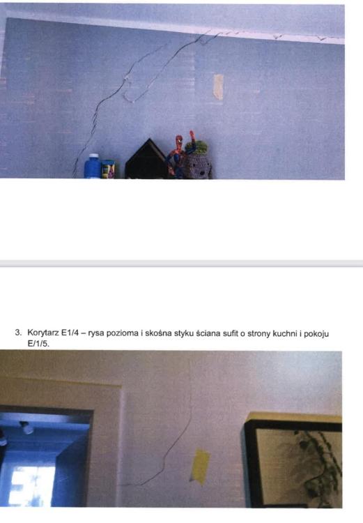

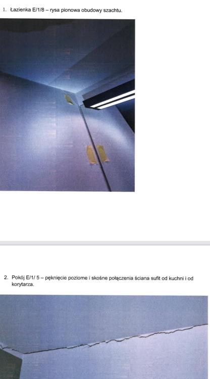

Przemek123 Napisano 26 września 2024 Autor #6 Napisano 26 września 2024 Inwentaryzację robił kierownik budowy od dewelopera ten który był kierownikiem budowy bloku i ten który zadeklarował się naprawić owe pęknięcia. wrzucam zdjęcia to co udało mi się znaleźć w akcie. Dodam że ściany nośne są okej popękały ściany działowe i na jednym zdjęciu udało mi się uchwycić że w pokoju właśnie w którym pęka najbardziej między sufitem a ścianą jest pianka nie wiem ile cm ale kierownik tłumaczył że tak sie robi i że jakby nie było pianki aż tyle pianki to by popękało jeszcze bardziej. z tego co mówił kierownik to u innych sąsiadów też są spękania ale raczej kosmetyczne, powiedział że nasze mieszkanie jest najbardziej spękane blok ma lokale usługowe plus cztery piętra. Nasze mieszkanie jest na piętrze nad lokalami usługowymi. @animus przede wszystkim wewnętrzne działowe

aru Napisano 26 września 2024 #10 Napisano 26 września 2024 tak - mniejszy, bo ich "trzaskanie" to sprawa "pracy" stropów, poprawności wykonania samych ścianek, a nie możliwość zawalenia się budynku, najpierw proponowałbym rozkminienie strony technicznej, a potem drogi formalnej, która będzie skuteczna a co zrobisz, na co kasę wydasz, to Twoja sprawa 1
animus Napisano 26 września 2024 #11 Napisano 26 września 2024 (edytowany) 2 godziny temu, Przemek123 napisał: @animus przede wszystkim wewnętrzne działowe Czyli problem z zagęszczeniem nasypowym po wykopie koparką. Osiadanie gruntu pod ściankami działowymi można zatrzymać, a nawet cofnąć, trzeba zrobić iniekcję materiału pod posadzki i fundamenty działówek, (wstrzykiwanie żywic, polimerów, piany lub betonu). Wtedy dopiero wypełnia się szczeliny i inne spękania. Inaczej problem będzie występował latami, aż do wygaśnięcia, samoistnego zagęszczenia gruntu pod posadzkami i ściankami działowymi. Edytowano 26 września 2024 przez animus (zobacz historię edycji) 1

Budujemy Dom - porady budowlane i instalacyjne Napisano 27 września 2024 #16 Napisano 27 września 2024 Skoro to ściany działowe to przynajmniej konstrukcja budynku nie jest zagrożona. To już bardzo dużo, budynek się nie zawali. Ścianki działowe zostały źle wykonane. Najpewniej stropy pracują przy tym nadmiernie. Moim zdaniem trzeba zatrudnić osobę z uprawnieniami budowlanymi. Musi ona sprawdzić co dokładnie jest przyczyną problemu. Może to być zbyt mała szczelina pomiędzy ścianą i stropem nad nią. Wtedy strop się ugina, naciska na ścianę i ta zaczyna pękać. Gorzej. jeżeli samą ścianę wymuriwano wadkiwie i zaczyna pękać lub zbytnio ugina się strop na dole. Ale właśnie dlatego fachowiec musi sprawdzić to na miejscu.
Przemek123 Napisano 27 września 2024 Autor #17 Napisano 27 września 2024 Czyli dobry pomysłem będzie jeszcze aby przycisnąć dewelopera i mieć to na piśmie mam taki pomysł ponieważ deweloper zrobił tylko oględziny „wizualne” i chce go poprosić żeby napisał dla Mnie pismo że po wizji według niego nie ma potrzeby przeprowadzać szczegółowego śledztwa w tej sprawie ponieważ jak sam uważa jest to naturalny proces osiadania budynku (nawet ściana Działowa którą jest praktycznie na wylot ) i żeby opisał jak zamierza wykonać naprawę krok po kroku czym wypełni szczeliny itp itd . Bo chyba mam prawo wiedzieć w jaki sposób to zamierza naprawić . a w między czasie tak jak piszecie już szukam niezależnego fachowca z uprawnieniami aby przyszedł i ocenił z jakiego powodu pękają mi ściany dzięki wam wszystkim mam jakiś punkt zaczepienia jak do tego podejść na pewno jedno wiem nie dam mu tego naprawić tak jak on się zadeklarował naprawić to juz jak najszybciej październik listopad bo mam „niby” 3 lata gwarancji na ściany które właśnie powoli mija ale mam 5lat rękojmi więc jak tyle wytrzymałem z tymi pęknięciami to na spokojnie wytrzymam jeszcze bo jak on mi to już załata to będzie zamiecione pod dywan

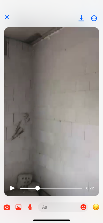

podczytywacz Napisano 27 września 2024 #21 Napisano 27 września 2024 3 godziny temu, animus napisał: Nie ma to znaczenia. Tiaaaa... Fundamenty pod ściany działowe... w bloku... pięciokondygnacyjnym... z lokalami usługowymi na parterze... To u Przemka trzeba pod jego ściany działowe wstrzyknąć żywice, polimery, pianę lub beton... w lokalu usługowym... coby podeprzeć strop, na którym stoi popękana ścianka działowa... Bo ten załączony filmik ma coś wspólnego z omawianą sytuacją... Tiaaaa...
aru Napisano 27 września 2024 #22 Napisano 27 września 2024 5 godzin temu, animus napisał: Nie ma to znaczenia. Weźcie dzieciaki, wracajcie do piaskownicy. dziadzie, ty się wyprzesz samego siebie jak zajdzie taka potrzeba, żałosne
animus Napisano 27 września 2024 #23 Napisano 27 września 2024 3 godziny temu, podczytywacz napisał: Tiaaaa... Fundamenty pod ściany działowe... w bloku... pięciokondygnacyjnym... z lokalami usługowymi na parterze... To u Przemka trzeba pod jego ściany działowe wstrzyknąć żywice, polimery, pianę lub beton... w lokalu usługowym... coby podeprzeć strop, na którym stoi popękana ścianka działowa... Bo ten załączony filmik ma coś wspólnego z omawianą sytuacją... Tiaaaa... W piwnicach dzieciaku to się robi. Siadają na razie dwie kondygnacje + piwnica, reszta pewnie jeszcze wisi. 2 godziny temu, aru napisał: dziadzie, ty się wyprzesz samego siebie jak zajdzie taka potrzeba, żałosne A tu znowu bimber w nadmiarze.
aru Napisano 28 września 2024 #25 Napisano 28 września 2024 Dnia 26.09.2024 o 22:32, animus napisał: Czyli problem z zagęszczeniem nasypowym po wykopie koparką. Osiadanie gruntu pod ściankami działowymi można zatrzymać, a nawet cofnąć, trzeba zrobić iniekcję materiału pod posadzki i fundamenty działówek, (wstrzykiwanie żywic, polimerów, piany lub betonu). Wtedy dopiero wypełnia się szczeliny i inne spękania. Inaczej problem będzie występował latami, aż do wygaśnięcia, samoistnego zagęszczenia gruntu pod posadzkami i ściankami działowymi. 34 minuty temu, animus napisał: W piwnicach dzieciaku to się robi. Siadają na razie dwie kondygnacje + piwnica, reszta pewnie jeszcze wisi. A tu znowu bimber w nadmiarze. no, siadają dwie kondygnacje bo działówki w piwnicy usiadły, racja - działówki przejęły rolę ścian nośnych i się wzajemnie podpierają co by się stało, jakby któryś właściciel lokalu działówki wyburzył, np Autor? no na pozostałych 3 kondygnacjach powyżej te by zapewne runęły, taka działowa katastrofa budowlana by nastąpiła no ok, ale co ze stropami? nie zawalą się?
