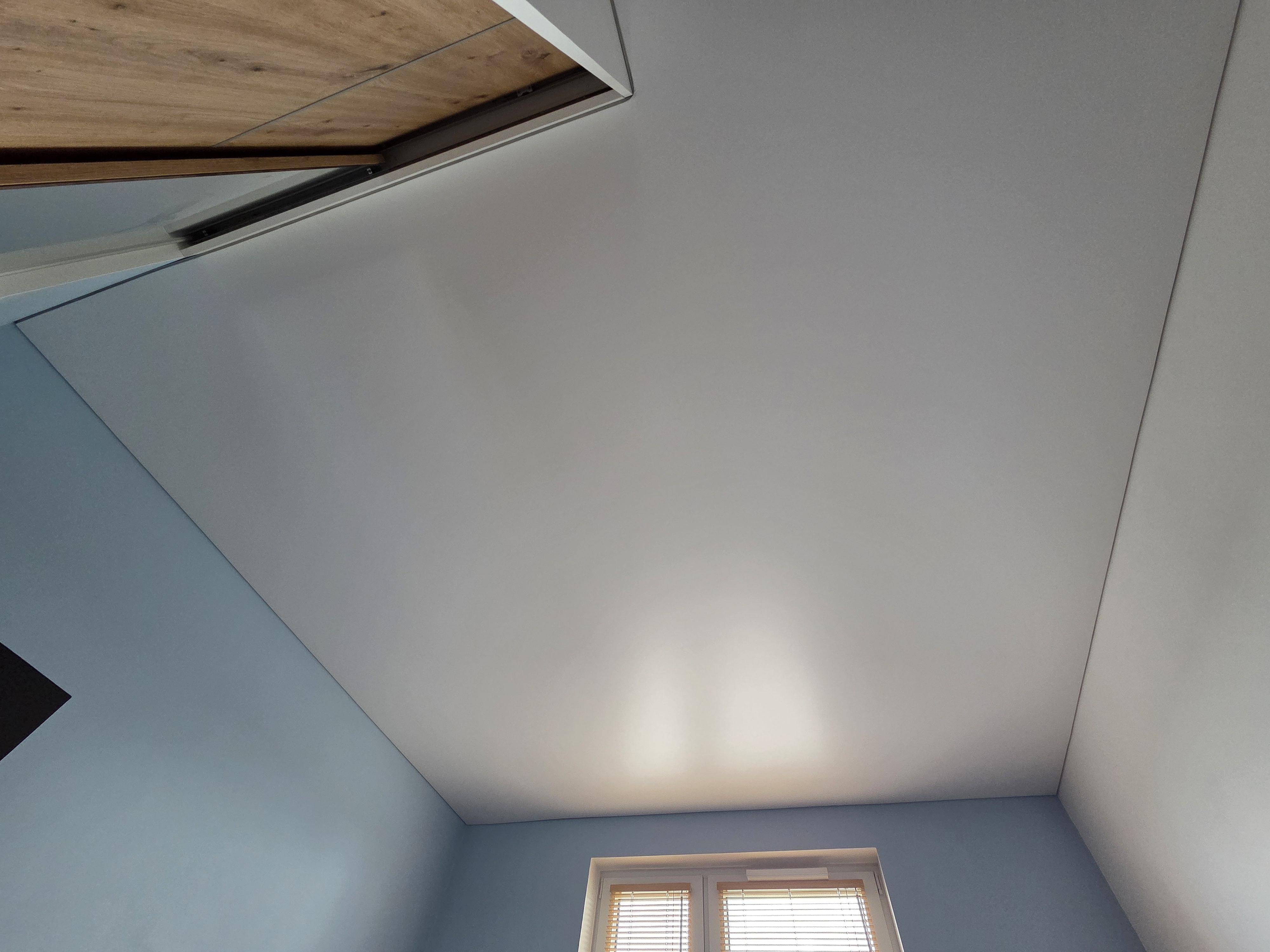

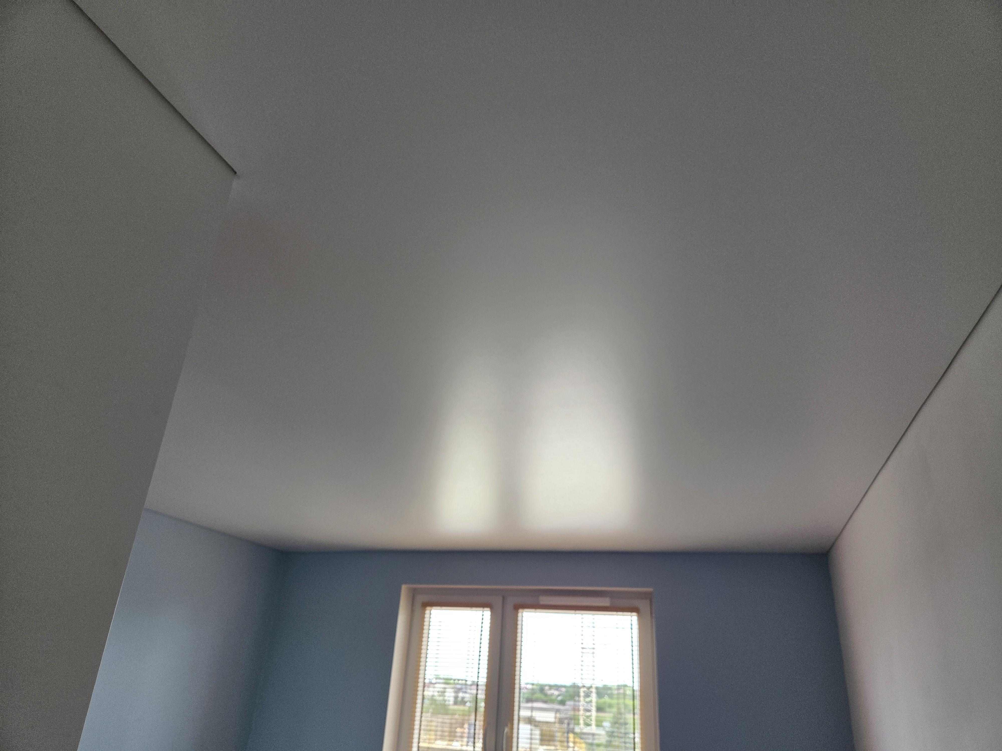

Temat dawno umarł śmiercią naturalną, a tymczasem ja po roku odświeżam temat i pokazuje że w końcu się dokonało.
To się pochwalę:
Użyta folia to BAUF, w kolorze satynowym / matowym. Bezwonna - co było główną dyskusją w tym wątku.
Podczas instalacji w 60 stopniach była lekka woń, ale można porównać z zapachem nowych mebli.
Zdjęcia nie oddają głębi. To idealna, lustrzana powierzchnia, tylko że matowa. :D
Edytowano przez Piotr_Budowniczy (zobacz historię edycji)
